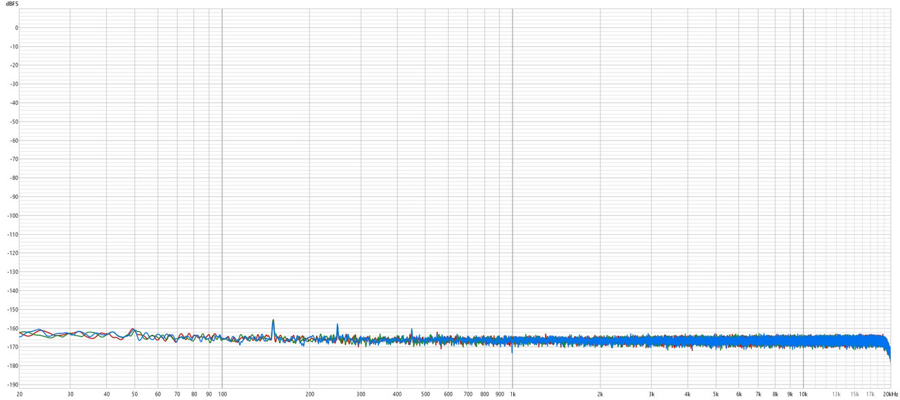

ilmisuratore Inviato 13 Dicembre 2024 Condividi Inviato 13 Dicembre 2024 Faccio notare una cosa sugli ingressi USB (il dac in oggetto è il D70s) Ci sono tre linee sul grafico postato e che si sovrappongono in quanto identiche Una riguarda la condizione con USB normalmente collegata (cavo USB intonso) Una riguarda la condizione con USB priva dell'alimentazione 5 volt e i soli conduttori del data signal Una riguarda la condizione con USB completamente scollegata, quindi DAC con rumore interno proprio Link al commento https://melius.club/topic/22994-tutto-quello-che-avreste-voluto-sapere-sulle-meccaniche-dei-cd-e-il-loro-progresso-grazie-allinformatica/#findComment-1377265 Condividi su altri siti Altre opzioni di condivisione...
