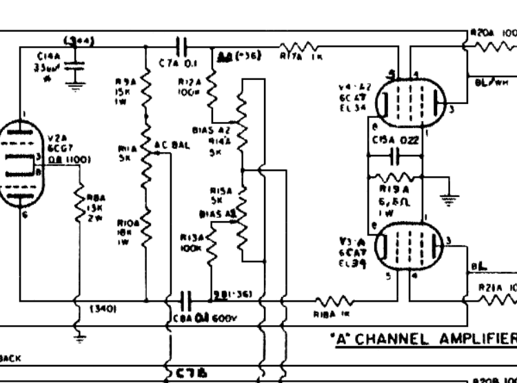

mariovalvola Inviato 15 Dicembre 2024 Condividi Inviato 15 Dicembre 2024 @audio2 Potrebbe essere interessante, su certi apparecchi d'epoca, usare semiconduttori NOS. In realtà, tornando ai tubi e alla sostituzione per far suonare "meglio" l'ampli, pensa a un semplicissimo Marantz 8B. L'AC BAL, ha un senso oppure con un bel "me ne frego" risolviamo tutto? Link al commento https://melius.club/topic/23004-limportanza-delle-valvole-in-un-valvolare/page/2/#findComment-1379617 Condividi su altri siti Altre opzioni di condivisione...
