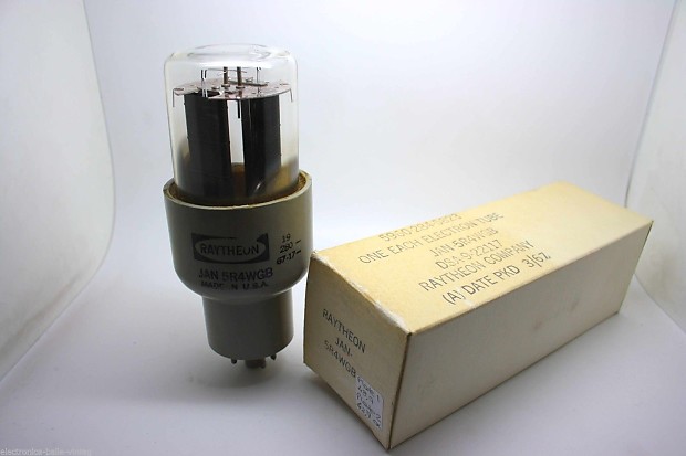

indifd Inviato 17 Dicembre 2024 Condividi Inviato 17 Dicembre 2024 2 ore fa, mariovalvola ha scritto: 5R4 A proposito delle 5R4: a) la foto della 5R4WGB marchiata Raytheon mi fa pensare che potrebbe essere di produzione Chatam (famiglia Hytron), la base è tipica, ne ho diverse al lavoro di marchi differenti, ma tutte Chatam come struttura interna, dovrei averne anche come quella della tua foto, vedo di analizzare la struttura interna per verificare differenze o meno con le più diffuse Chatam b) notizia in anteprima, un operatore che conosci anche tu ha uno stock notevole di 5R4 di produzione francese La Radiotechnique Suresnes sempre con struttura big bottle da anni 50 a 60, un cliente le ha provate dopo aver avuto in casa Fivre /RCA varie e le ha preferite, ancora una volta i codici di produzione sono più sicuri dell'analisi del DNA per conoscere il reale produttore di una valvola a prescindere dal marchio commerciale Link al commento https://melius.club/topic/23004-limportanza-delle-valvole-in-un-valvolare/page/3/#findComment-1381169 Condividi su altri siti Altre opzioni di condivisione...

mariovalvola Inviato 17 Dicembre 2024 Condividi Inviato 17 Dicembre 2024 @indifd Si. Le 5R4 WGB e WGA, presentano alcune similitudini costruttive ma ci sono almeno due realizzazioni differenti. Una con il filamento molto sporgente dall'anodo l'altra molto meno. devo vedere tra quelle che ho. dalla rete: quelle marchiate raytheon: Link al commento https://melius.club/topic/23004-limportanza-delle-valvole-in-un-valvolare/page/3/#findComment-1381221 Condividi su altri siti Altre opzioni di condivisione...
