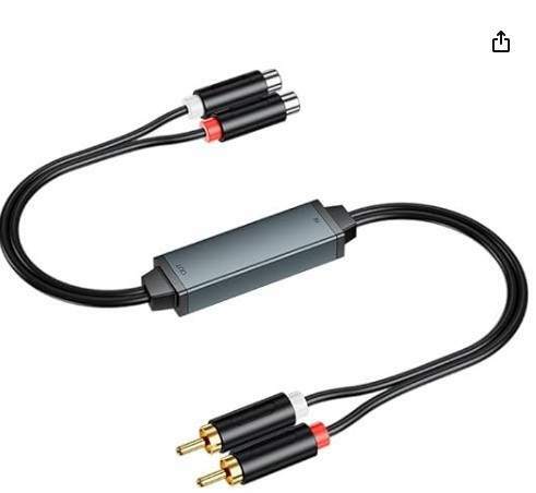

scroodge Inviato 13 Dicembre 2024 Condividi Inviato 13 Dicembre 2024 Qualcuno sa dirmi il principio di funzionamento di questo aggeggio? Link al commento https://melius.club/topic/23011-isolatore-acustico-ad-anello-di-messa-a-terra-per-sistema/ Condividi su altri siti Altre opzioni di condivisione...
viale249 Inviato 13 Dicembre 2024 Condividi Inviato 13 Dicembre 2024 Se deve interrompere un eventuale ground loop, direi trasformatore di isolamento 1:1. 1 Link al commento https://melius.club/topic/23011-isolatore-acustico-ad-anello-di-messa-a-terra-per-sistema/#findComment-1378080 Condividi su altri siti Altre opzioni di condivisione...
scroodge Inviato 14 Dicembre 2024 Autore Condividi Inviato 14 Dicembre 2024 19 ore fa, viale249 ha scritto: Se deve interrompere un eventuale ground loop, direi trasformatore di isolamento 1:1. Grazie!! maaa così piccino? Perdona ignoranza.. Ah, sai cosa mi fa strano? che i cavoscostruttori aiende non l'abbiano ancora pensato, o forse sì, e torniamo alla ignoranza di cui sopra Link al commento https://melius.club/topic/23011-isolatore-acustico-ad-anello-di-messa-a-terra-per-sistema/#findComment-1378693 Condividi su altri siti Altre opzioni di condivisione...
Luca44 Inviato 17 Dicembre 2024 Condividi Inviato 17 Dicembre 2024 @scroodge Potresti mettere un link al prodotto ? E' per caso in qualche catalogo car-audio ? Link al commento https://melius.club/topic/23011-isolatore-acustico-ad-anello-di-messa-a-terra-per-sistema/#findComment-1380711 Condividi su altri siti Altre opzioni di condivisione...
scroodge Inviato 17 Dicembre 2024 Autore Condividi Inviato 17 Dicembre 2024 @Luca44 il link è qui ma non se ne cava granché... 1 Link al commento https://melius.club/topic/23011-isolatore-acustico-ad-anello-di-messa-a-terra-per-sistema/#findComment-1380763 Condividi su altri siti Altre opzioni di condivisione...
Fabio Cottatellucci Inviato 17 Dicembre 2024 Condividi Inviato 17 Dicembre 2024 Non è che si limita a scollegare i negativi e nello scatolotto non c'è nulla, oppure delle resistenze che, appunto, azzerano o quasi il negativo? 1 Link al commento https://melius.club/topic/23011-isolatore-acustico-ad-anello-di-messa-a-terra-per-sistema/#findComment-1380807 Condividi su altri siti Altre opzioni di condivisione...
scroodge Inviato 17 Dicembre 2024 Autore Condividi Inviato 17 Dicembre 2024 10 ore fa, Fabio Cottatellucci ha scritto: Non è che si limita a scollegare i negativi e nello scatolotto non c'è nulla, oppure delle resistenze che, appunto, azzerano o quasi il negativo? Altra interessante ipotesi.. forse più "compatibile" con lo spazio a disposizione rispetto al trafo di isolamento, o... no? E poi, fammi capire bene, se azzero il negativo, il circuito funziona ugualmente? Resta che in 50 anni di vita audiofila non avevo mai visto un cazzabubbo del genere, e devo dire che in una qualche occasione mi sarebbe anche tornato utile, sempre stando a quello che dice di fare.. Link al commento https://melius.club/topic/23011-isolatore-acustico-ad-anello-di-messa-a-terra-per-sistema/#findComment-1381401 Condividi su altri siti Altre opzioni di condivisione...
audio2 Inviato 17 Dicembre 2024 Condividi Inviato 17 Dicembre 2024 @scroodge ne usavo uno di simile 40 anni in auto tra radio e ampli, perchè tirava dentro un disturbo molto forte da non so dove. messo quello o comunque una cosa che ci somigliava, sparito il disturbo. non l'ho mai aperto per vedere cosa c'era dentro, ma mi immagino pochi componenti passivi tirati all' osso visto il piccolo costo che aveva. 1 Link al commento https://melius.club/topic/23011-isolatore-acustico-ad-anello-di-messa-a-terra-per-sistema/#findComment-1381435 Condividi su altri siti Altre opzioni di condivisione...

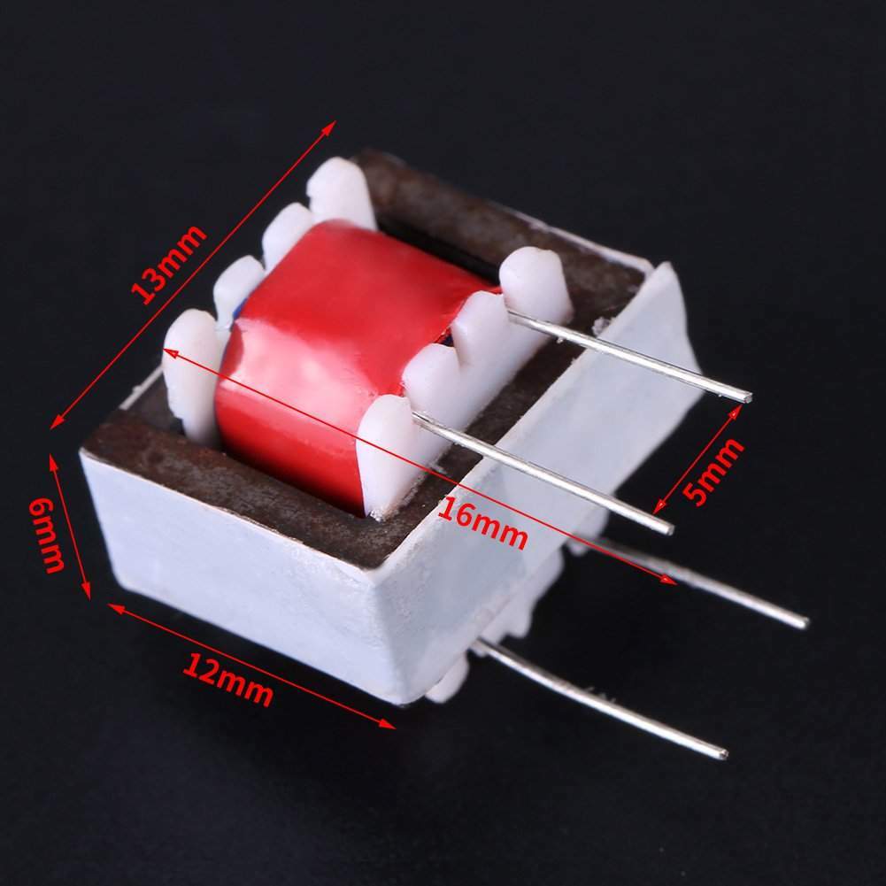

scroodge Inviato 17 Dicembre 2024 Autore Condividi Inviato 17 Dicembre 2024 Eh.... ma quello parla chiaro: è un trasformatore di isolamente come ipotizzato da @viale249..... col cilindro che mi sembra abbastanza grande da contenerlo, mentre quello di Amazon è uno scatolotto piatto...però magari ci sta eh... Magari qualcosa del genere.. https://www.amazon.it/10Pz-Trasformatore-Audio-600-Isolamento/dp/B075R26XWC Link al commento https://melius.club/topic/23011-isolatore-acustico-ad-anello-di-messa-a-terra-per-sistema/#findComment-1381441 Condividi su altri siti Altre opzioni di condivisione...
audio2 Inviato 17 Dicembre 2024 Condividi Inviato 17 Dicembre 2024 @scroodge comunque è semplice, per la gloria della scienza e conoscenza ne comperi uno, tanto costano poco, lo smonti e poi tutti sapremo. ave a te o scroodge. Link al commento https://melius.club/topic/23011-isolatore-acustico-ad-anello-di-messa-a-terra-per-sistema/#findComment-1381467 Condividi su altri siti Altre opzioni di condivisione...
viale249 Inviato 17 Dicembre 2024 Condividi Inviato 17 Dicembre 2024 Il 14/12/2024 at 17:49, scroodge ha scritto: maaa così piccino? un trasformatore di isolamento per segnale ci potrebbe stare tranquillamente... Link al commento https://melius.club/topic/23011-isolatore-acustico-ad-anello-di-messa-a-terra-per-sistema/#findComment-1381516 Condividi su altri siti Altre opzioni di condivisione...
viale249 Inviato 17 Dicembre 2024 Condividi Inviato 17 Dicembre 2024 12 ore fa, Fabio Cottatellucci ha scritto: Non è che si limita a scollegare i negativi e nello scatolotto non c'è nulla, oppure delle resistenze che, appunto, azzerano o quasi il negativo? se togli il riferimento (negativo è improprio), essendo un aggeggio passante (è di fatto un cavo), semplicemente... non passa il segnale. Link al commento https://melius.club/topic/23011-isolatore-acustico-ad-anello-di-messa-a-terra-per-sistema/#findComment-1381517 Condividi su altri siti Altre opzioni di condivisione...
viale249 Inviato 17 Dicembre 2024 Condividi Inviato 17 Dicembre 2024 Il 14/12/2024 at 17:49, scroodge ha scritto: i cavoscostruttori aiende non l'abbiano ancora pensato Dipende dall'apparato: gli ingressi bilanciati, specie nelle realizzazioni migliori, sono implementati con trasformatori adattatori (bilanciato/ sbilanciato e viceversa) che, di fatto, realizzano un isolamento galvanico, interrompendo i ground loop. Soluzione questa quasi scontata nel professionale. 1 Link al commento https://melius.club/topic/23011-isolatore-acustico-ad-anello-di-messa-a-terra-per-sistema/#findComment-1381519 Condividi su altri siti Altre opzioni di condivisione...
Fabio Cottatellucci Inviato 17 Dicembre 2024 Condividi Inviato 17 Dicembre 2024 51 minuti fa, viale249 ha scritto: se togli il riferimento (negativo è improprio), essendo un aggeggio passante (è di fatto un cavo), semplicemente... non passa il segnale. Se c'è un loop, fa da riferimento. Oppure, stacca un solo canale. Non che io lo sappia, eh, non ho avuto in mano l'oggetto, sto riflettendo a voce alta. Link al commento https://melius.club/topic/23011-isolatore-acustico-ad-anello-di-messa-a-terra-per-sistema/#findComment-1381554 Condividi su altri siti Altre opzioni di condivisione...
