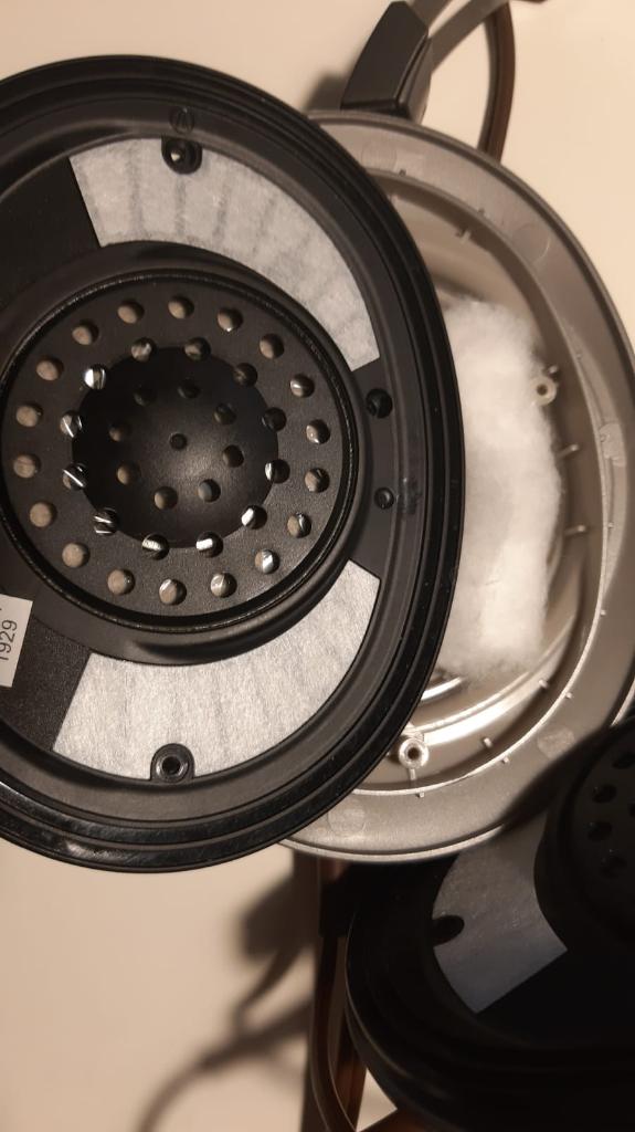

Dima83 Inviato 31 Maggio 2021 Autore Condividi Inviato 31 Maggio 2021 15 ore fa, Mister66 ha scritto: Ciao, riguardo alle 598 potresti darmi qualche info in più sulla modifica. Grazie Ciao! ma guarda , l'operazione è abbastanza semplice e ovviamente se ci vuoi provare non mi prendo la responsabilità di un eventuale rottura eh 🙃 comunque bisogna smontare i driver e nella parte posteriore del blocco dove questi appoggiano, sulla plastica è presente un foro chiuso. non si capisce il motivo della sua presenza. forse erano state progettate diversamente all'inizio... comunque aprendo il "tappo" in questione l'aria spinta dal driver ha accesso anche nella parte posteriore. ci sono poi due o 3 fori, nella parte esterna dei padiglioni , chiusa dalla copertura di velluto (anche qua non si capisce il motivo) se ci fai caso passando il dito sopra ci si fa caso. anche questi li avevo aperti con un piccolo cacciavite. in ogni caso, la mia cuffia era ormai usurata e non la usavo praticamente più , per cui la sperimentazione è stata per me indolore. ovviamente così facendo si rovina l'estetica. a livello prettamente tecnico comunque l'operazione è reversibile semplicemente applicando un poco di nastro adesivo su fori interni cosi da richiuderli. una volta c'era una discussione al riguardo mi pare su reddit , con le immagini, ma non la trovo più se vuoi prova a cercare tu.. Link al commento https://melius.club/topic/2304-audio-technica-msr7/#findComment-103449 Condividi su altri siti Altre opzioni di condivisione...

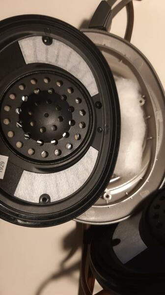

giuca70 Inviato 7 Luglio 2021 Condividi Inviato 7 Luglio 2021 Le ATH-MSr7b, gemelle a doppio cavo, sono vincenti nel loro range di axcquisto, bassi presenti quando servono, resa scenica assolutamente convincente e curva in risposta abbastanza lineare, intendendo che nessuna frequenza sovrasta le altre, nessuna presenza di enfasi in basso, nelle medie, o nelle acute. Una gran cuffia, che con una piccola mod interna, fa apprezzare ancora di più i dettagli degli strumenti: levato il plettro giallo, e inseriti due piccole strisce di cotone ai lati, la resa acustica IMHO migliora nel respiro dei dettagli infrastrumentali. Link al commento https://melius.club/topic/2304-audio-technica-msr7/#findComment-144763 Condividi su altri siti Altre opzioni di condivisione...

giuca70 Inviato 11 Novembre 2021 Condividi Inviato 11 Novembre 2021 Dipende, se sono modifiche invasive, o meno. Poi pero' tutto si fa se lo si vuole fare, altrimenti si resta al balcone ad ammirare il mare. E' semplice, a volte difficile, anche io non ci credevo all'inizio. Poi ne ho avuto certezza e conferma. il padiglione di una cuffia, se proprio vogliamo dirla in modo facile, ha 2 camere acustiche, una dietro il driver, l'altra davanti il driver. Cambiare alcune cose, con diversi materiali acusticamente assorbenti (chi più, chi meno) si riesce senza tanti sforzi a migliorare ( ma anche a peggiorare tantissimo ) la risposta sonora. Questo, equivale a fare modifiche acustiche nelle 2 camere cennate. Puo' essere un successo, puo' essere una sconfitta. Fare modifiche reversibili, è preferibile. Farle irreversibili, ci si puo' pentire. Per fortuna possiamo scegliere di non invalidare la garanzia. Oppure, invece di passare le mode, divertirsi con quelle amate che già si hanno. Io, mi diverto tantissimo, ed in base all'esperienza fatta, non vado più a naso, ma procedo come esperienza insegna. Attenzione, non copia e incolla di modifiche seriali ammazza-cuffie, ce ne sono un'infinita' oltreoceano. Ogni modifica che mi accingo a fare (solo sulle mie cuffie e non altrui) è ragionata only for me, not for all. Frutto della mia insana passione per gli ascolti in cuffia, circa 2 decenni. Link al commento https://melius.club/topic/2304-audio-technica-msr7/#findComment-268369 Condividi su altri siti Altre opzioni di condivisione...

Progressive Inviato 21 Gennaio 2022 Condividi Inviato 21 Gennaio 2022 @giuca70 ho provato a fare delle modifiche sulle msr7, si trattava principalmente di togliere dei feltrini e di montare dei pads di un certo tipo ma alla fine mi sono fermato a metà strada, la cosa mi ha spaventato un po' e ho rimesso tutto come stava. 😁 . Dovendo invece fare il salto di qualità dalle msr7 senza andare troppo oltre i 200 euro cosa consigliate? . Edit: Dove si può trovare l'archetto delle msr7? Sempre se si trova potrebbe andare bene anche quello delle msr7b? Link al commento https://melius.club/topic/2304-audio-technica-msr7/#findComment-341930 Condividi su altri siti Altre opzioni di condivisione...
