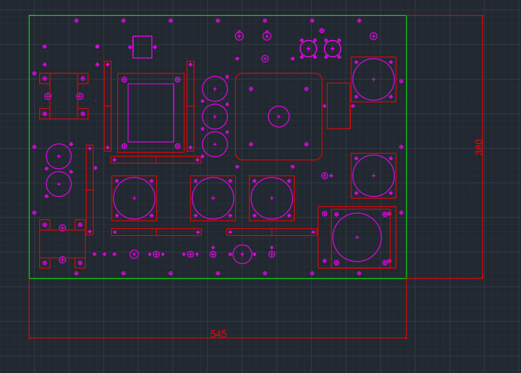

mariovalvola Inviato 16 Dicembre 2024 Condividi Inviato 16 Dicembre 2024 ...Comunque, il telaio, lo farei diversamente. Quello proposto, è molto compatto ma, forse, lo è troppo. Preferisco lasciare distanze maggiori tra i componenti ferromagnetici. Nel mio caso, volendo impiegare trasformatori di uscita realmente enormi ho fatto una lastra così (vedi immagine sotto). Lo schema è diverso e impiega un interstadio introvabile ( ma con una flangia si può usare un Lundahl 1660S ) Link al commento https://melius.club/topic/23040-progetto-finale-valvolare/#findComment-1379861 Condividi su altri siti Altre opzioni di condivisione...
