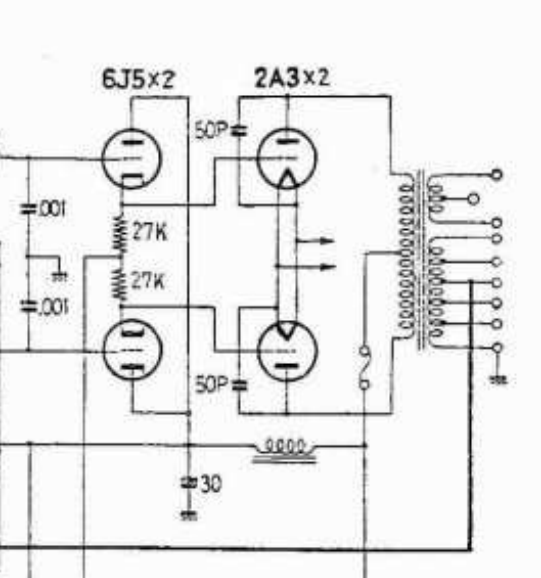

mariovalvola Inviato 16 Dicembre 2024 Condividi Inviato 16 Dicembre 2024 17 minuti fa, walge ha scritto: non lo ritengo un must sopratutto perché nella stragrande maggioranza dei casi non si hanno riscontri ai test per capire quanto siano efficaci Gli interstadio, anche nei push-pull, sono efficaci all'ascolto quanto problematici alle misure. E' un equilibrio non semplice ma percorribile. Se hai il primario push-pull e il secondario push-pull, sono relativamente più facili da realizzare. I migliori costruttori del passato e attuali, qualcosa propongono. Nei picchi, anche con la 300B, un lieve scivolamento in A2 è frequentemente praticato (Audio Note/Kondo, ClinamenAudio, ecc.) giusto per migliorare il comportamento al clipping. Con la 2A3 non è, neppure in questo caso, esattamente previsto ( non ci sono curve ) ma pure i costruttori del tempo lo proponevano. Famoso il Brook 10C e fratelli 1 Link al commento https://melius.club/topic/23040-progetto-finale-valvolare/page/2/#findComment-1379987 Condividi su altri siti Altre opzioni di condivisione...
