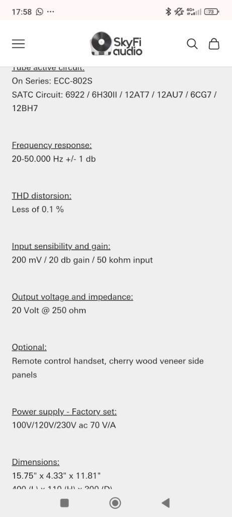

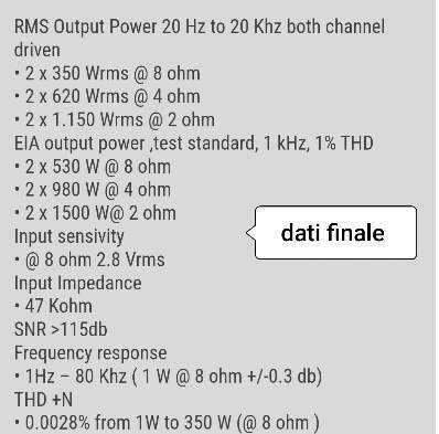

Ciao a tutti c'è qualche buon anima che mi spiega in parole semplici quali sono i dati da visionare per vedere se c'è compatibilità tra le elettroniche? Vorrei sostituire il mio attuale pre con uno a valvole  sotto sono riportati i dati del finale e sotto quelli del pre che ho visto grazie a tutti

Per evitare che ci siano variazioni di risposta in frequenza in gamma udibile, impedenza di entrata del apparecchio a valle, deve essere almeno 10 volte più grande della impedenza di uscita del apparecchio a monte, meglio se 100.
La sensibilità di ingresso deve essere almeno uguale alla tensione di uscita, meglio lasciarsi un po di margine.
Il guadagno del pre deve incastrarsi tra i livelli precedenti e successivi.
A spanne spero qualcuno più tecnico corregga/aggiunga.
