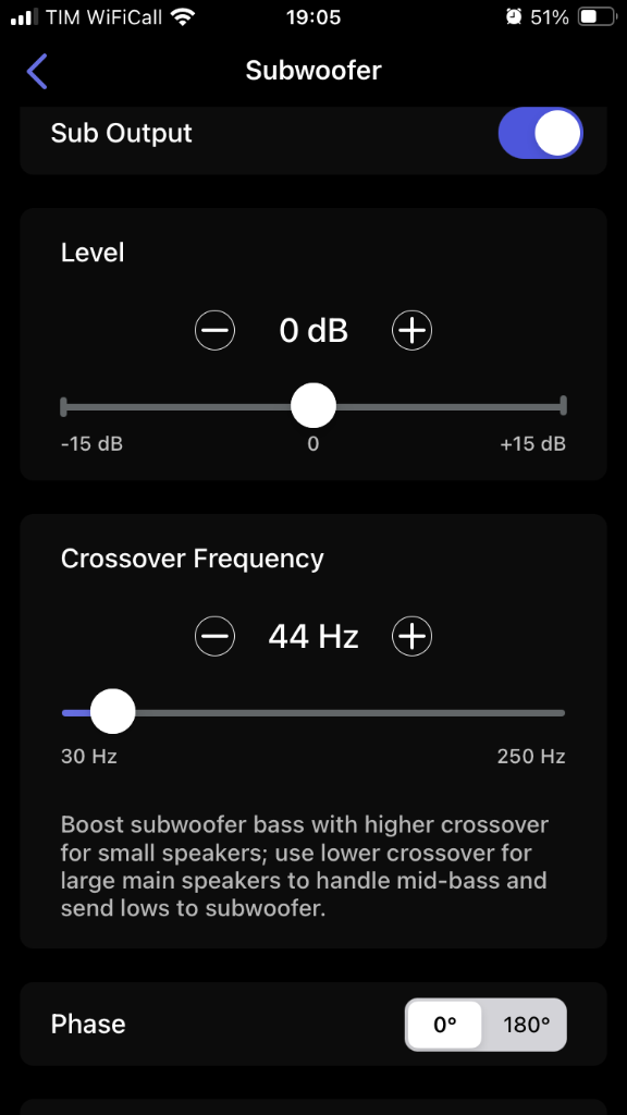

Sono riuscito ad aggiungere un goccio di verosimiglianza attraverso le modifiche software impostate sul Wiim Ultra: leggendo le specifiche tecniche delle mie Indiana Line Diva 262 ho appurato che queste scendevano sino a 44 Hertz. Con un generatore di toni ho verificato come questo corrispondesse alla realtà (la riproduzione del segnale svaniva per il mio apparato uditivo sotto i 42 Hertz) e a quel punto ho impostato sul Wiim di inviare le frequenze superiori ai 44 Hertz verso l’ amplificatore, quelle sotto verso il sub (altro oggetto marchiato Indiana Line). Sono conscio che esistono metodologie migliori, ma nel mio ambiente mi ritengo soddisfatto. PS: avevo preventivamente curato la disposizione degli altoparlanti, prima escludevo il sub perché (alle mie orecchie) tendeva solo a “sporcare” la resa sonora. Adesso lo percepisco - e lo apprezzo- solo su alcuni passaggi, soprattutto del pianoforte. La musica di effetto ammetto che non mi interessa, ascolto quasi solo jazz anni cinquanta/sessanta, i miei “esperimenti” si svolgono in quell’ambito.

@dariosch ho fatto delle prove, all’ascolto alzando il valore di taglio non ho riscontrato differenze udibili e quindi sono tornato sui 44 Hertz “da specifica”
@Dufay giusto, ogni intervento deve essere provato empiricamente. E infatti dopo anni che prendeva polvere (lo avevo acquistato per un impianto home cinema poi dismesso) sono finalmente riuscito ad inserire il sub nel mio modesto impianto sfruttando le potenzialità del Wiim (che ha anche misurato e corretto il ritardo temporale fra sub e diffusori). ps: sei tu Franco?

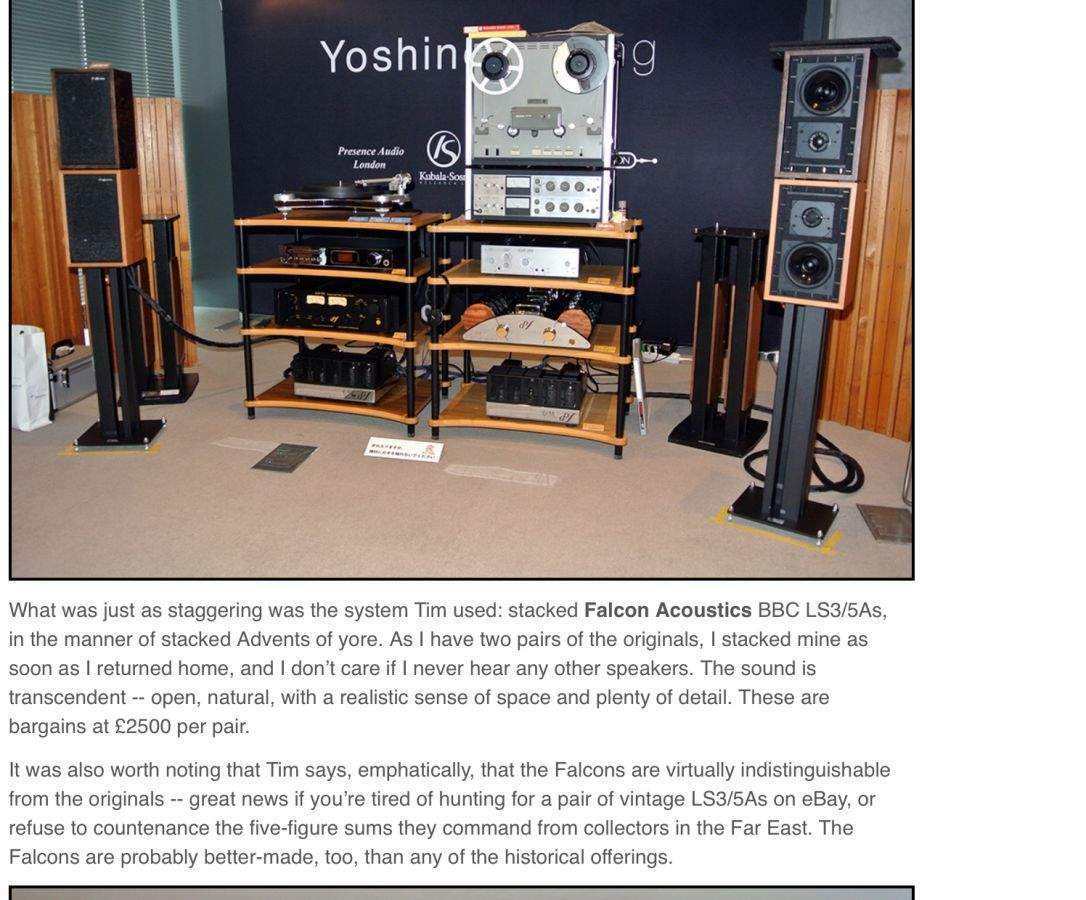

Se proprio dovessi giocare con (nel mio caso) una coppia di 3/5a, mi divertirei in questo modo:

Ma dai ancora con queste favolette

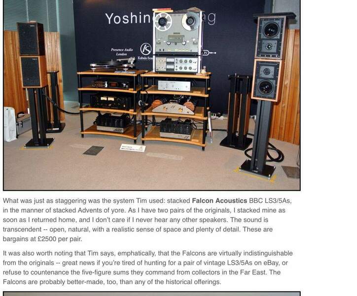

Mettere due ls3 una sull'altra come nella foto è semplicemente ridicolo.
Roba da rimbambiti
