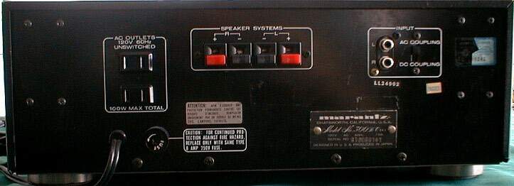

Salve,
mi trovo nella condizione di dotarmi di altra coppia di cavi di potenza, ho fatto restaurare un Marantz 300DC che ha degli obsoleti connettori a molla, quindi cavo nudo e crudo visto che dall'altra estremità dello stesso ci sono delle JBL L220 che pure non hanno connettori particolari se non i vecchi morsetti a vite con buco per cavo spellato.
Per l'altro finale uso del comune cavo elettrico, se non erro 4 x 2.5mmq con delle forcelle lato ampli (il finale Aeron usa dei terminali che accettano banane di diametro inferiore a quelle normalmente usate su altri apparecchi per cui ho dovuto usare forcelle di rame che Comunque sono scomode da montare e smontare), trovandomi ad aggiornare i cavi di segnale vorrei fare lo stesso anche con quelli di potenza, senza andare nell'esoterico e considerando impianto vintage, dal catalogo di Audioteka, cosa mi consigliereste?

Piuttosto, sei sicuro che quella macchina vada a 230V?
Dietro c'è stampato 120 ma potrebbe essere un pannello standard.
Non vorrei mai che il riparatore avesse dato per scontato che tu sapessi che serviva un trasformatore e che nell'equivoco tu bruciassi l'ampli.
Ha la spina europea o americana?

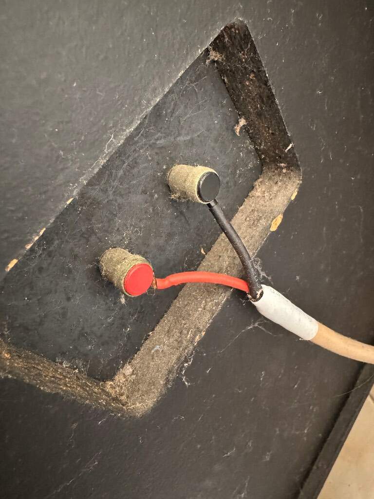

@Fabio Meno. Addirittura ossidato?! Strano, doveva essere esposto per ossidarsi.
Comunque, ho visto il cavo, prezzo ragionevole, non mi aspetto faccia suonare meglio la mia musica, pecca sarebbe il fatto non poterlo inguainare vista la struttura e poi non saprei se e come terminarlo visto che il finale a valvole ha dei connettori di potenza con un diametro interno di circa 3mm rispetto ai classici connettori che sono decisamente più accoglienti e poi uno dei finali, il Marantz, ha i vecchi morsetti a molla, lato diffusori invece più flessibile, magari solo una passata di stagno e via.
Prima che proceda ci sono suggerimenti o alternative?
Grazie

Scusa solo ora leggo il tuo post, si, l'ampli è per il mercato Europeo, non ce l'ho a portata di braccia (pesa 20Kg!!!) ma sul retro ha uno switch, se ben ricordo, sia per 230 che per 110, il riparatore è rimasto sorpreso dalla tecnologia dell'epoca, un trasformatore dedicato a non ricordo cosa, quello principale di alimentazione, uno stadio amplificazione con transistor simil-MOSFET e una costruzione impeccabile, a sua detta quando lo metterò in funzione il valvolare e il clone FirstWatt andranno in deposito...
In settimana penso ordinare i QED XT40i più, probabilmente, del Sommer Cable a 4 conduttori per cablare le vecchie 4311b che vorrei far suonare di tanto in tanto, il dubbio per queste ultime è sul tipo di connessione visto che hanno dei vetusti morsetti a molla che non accettano cavi di sezioni generose.

Purtroppo i cavi che utilizzo al momento non entrano bene nei morsetti, sono dei cavi fai da me, cavo da elettricista gommato, 4 conduttori da 2.5 accoppiati due a due, entrano troppo giusti nei vetusti connettori a molla, come posso ovviare?
Ero intenzionato a prendere il QED XT40i, mettergli una guaina ed uno splitter a valle, terminato banana da una parte e spellato con una goccia di stagno dall'altra, che ne dite?

@Giovanni68 se vuoi semplificarti la vita compra 4 terminali a "puntale" e li attacchi ai cavi di potenza lato ampli.
Tipo questi:
https://www.audioteka.it/connettore-a-puntale-pin.html
O addirittura puoi ordinare da loro il qed XT40i terminato da un lato con questi puntali e dall'altro come vuoi.
Contattali
Ps: addirittura sembrerebbe che questi puntali puoi usarli come adattatori in quanto vi si può inserire il connettore a banana standard.
