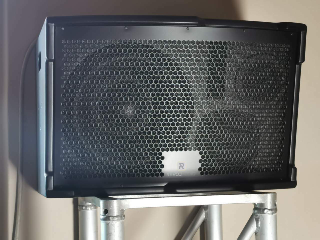

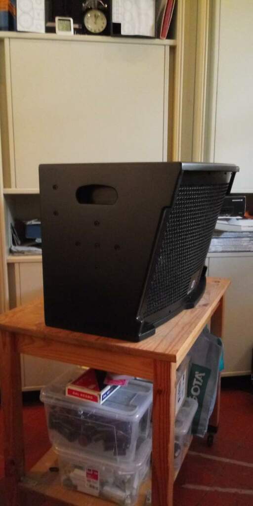

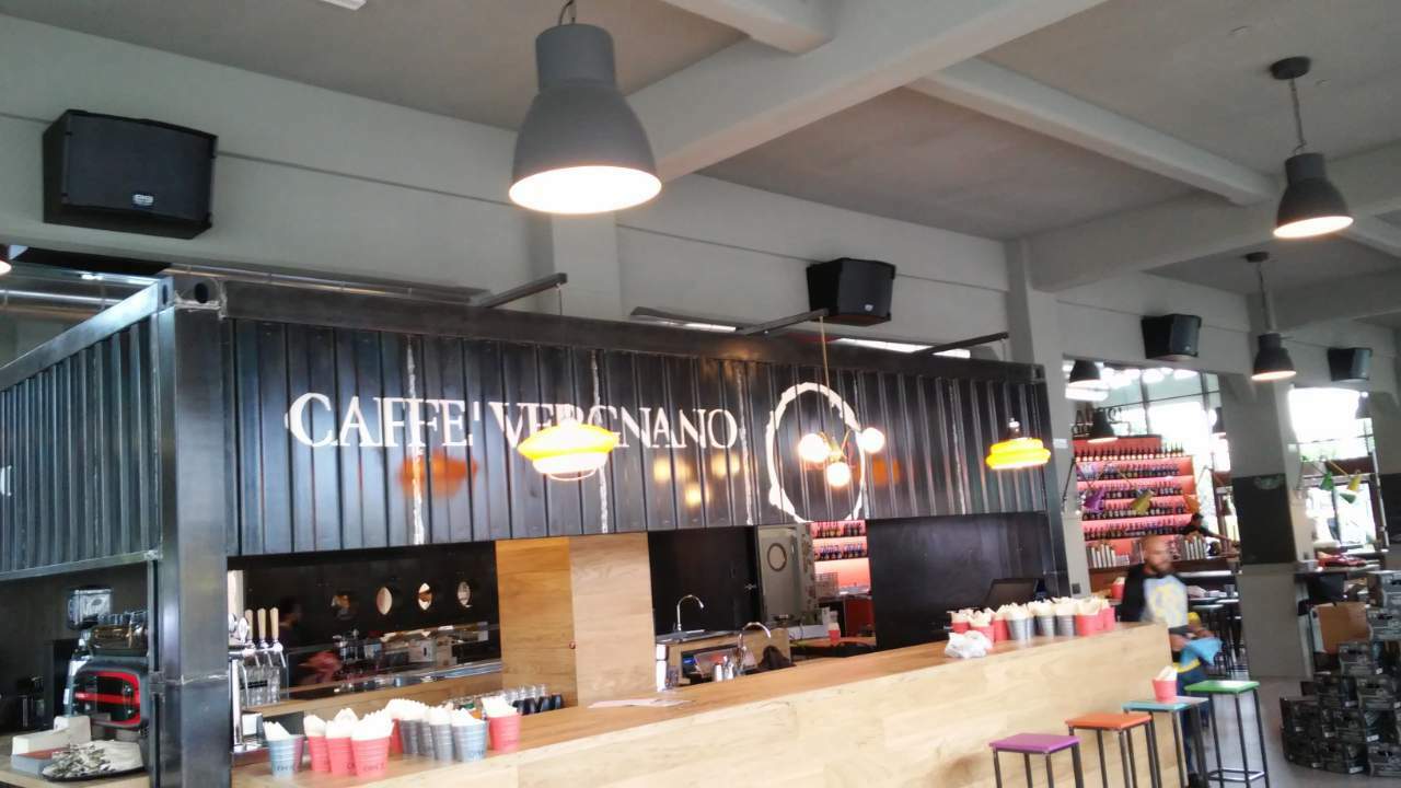

@Paperman Queste sono da parete, ci si imbullonano proprio mediante staffe metalliche. Sono state ideate per locali pubblici, ma si prestano a fare anche altro.
Alcune informazioni tecniche le ho fornite qui.
Ma solo lei può valutare se adattabili al suo caso.
Un saluto
MC
