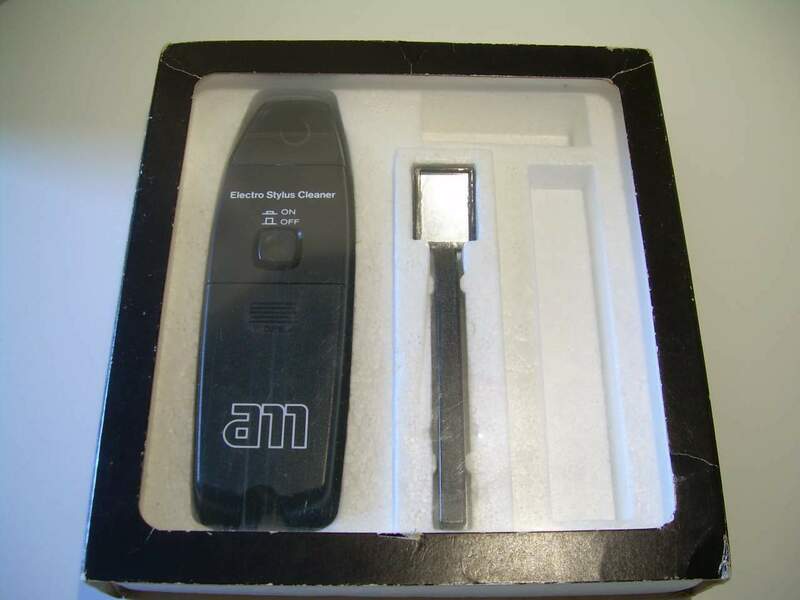

KIKO Inviato 20 Dicembre 2024 Condividi Inviato 20 Dicembre 2024 Oltre al solito pennellino, più o meno morbido, ho trovato un pulisci stilo a ultrasuoni, non proprio a ultrasuoni perchè si sentono ad orecchio, alimentato da una batteria a 9V si appoggia lo stilo senza toglierlo dal braccio e lo si aziona per una trentina di secondi. Non credo sia dannoso per la testina ma vorrei sapere, se qualcuno lo possiede, se è efficace. Link al commento https://melius.club/topic/23105-pulire-lo-stilo/ Condividi su altri siti Altre opzioni di condivisione...

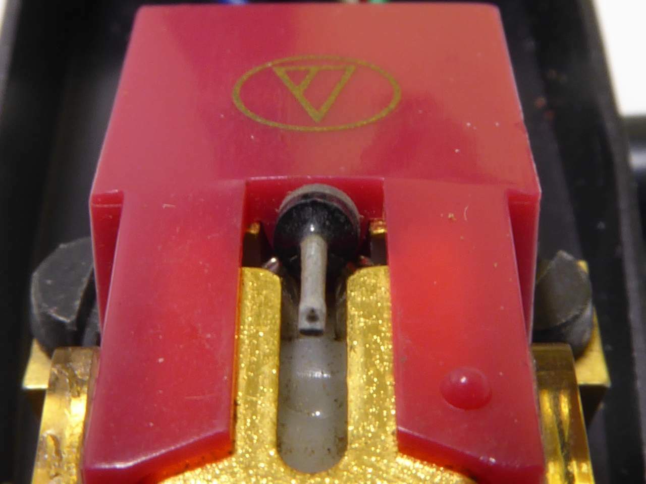

Moderatori BEST-GROOVE Inviato 20 Dicembre 2024 Moderatori Condividi Inviato 20 Dicembre 2024 6 ore fa, KIKO ha scritto: Non credo sia dannoso per la testina ma vorrei sapere, se qualcuno lo possiede, se è efficace. Si tratta dello stesso prodotto rimarchiato da più case....Teac, Audio Technica ecc.ecc. questo il mio ad esempio ..... Molto efficace, lo uso da quarant'anni mai staccato stili ne di amici ne miei e si che di testine ne ho a meno che non si sia maldestri nella pulizia e allora si che può accadere l'inevitabile. Ci metto una goccia di liquido pulisci stili della Audio Technica sulle setole della ultrasuoni ma non lascio la testina solo appoggiata sopra le setole se questa fosse molto sporca (di solito son quelle che mi affidano gli amici) ma passo l'intero pulisci stilo dal retro al davanti più passate delicatamente. Questa Audio Technica ad esempio che mi regalò un'amico nemmeno si vedeva lo stilo di tanta sporcizia che aveva accumulato negli anni....era un grumo indurito e cementato grosso come un neo....c'è voluto altro che 30 secondi ma alla fine il risultato è stato eccezionale e tornato pulito al microscopio come nuovo..... viceversa su testine col quale già si effettua una manutenzione periodica 30 secondi bastano e avanzano. Quindi per me pulisci stilo ad ultrasuoni o quello che è promosso a pieni voti. Link al commento https://melius.club/topic/23105-pulire-lo-stilo/#findComment-1383332 Condividi su altri siti Altre opzioni di condivisione...

KIKO Inviato 20 Dicembre 2024 Autore Condividi Inviato 20 Dicembre 2024 @BEST-GROOVE Grazie, rassicurante, c'è però un particolare che mi sfugge. Se ho capito bene durante la pulizia tu appoggi lo stilo su setole, io non ho setole ma un gommino. L'apparecchietto e più o meno come il tuo, nessuna marca solo la dicitura Electro Stylus Cleaner col suo interruttorino on-off. Link al commento https://melius.club/topic/23105-pulire-lo-stilo/#findComment-1383613 Condividi su altri siti Altre opzioni di condivisione...
andpi65 Inviato 20 Dicembre 2024 Condividi Inviato 20 Dicembre 2024 4 ore fa, BEST-GROOVE ha scritto: Cioè che è accaduto? Mi ha rotto la sospensione di una MC Giorgio, diamante e cantilever sono rimasti intonsi ( uso anche io il liquido di pulizia stili della Audiotechnica). E si che non era la prima volta che lo usavo, sia con quella che ha danneggiato che con altre MC. Credo non ci siano grossi problemi con le MM ma con le MC ( il mio caso) ci starei attento. Dicono ultrasuoni ma in realtà sono a vibrazione. @KIKO se il tuo anziche setole ha un gommino mi verrebbe da pensare che in teoria possa essere ancora più rischioso. Link al commento https://melius.club/topic/23105-pulire-lo-stilo/#findComment-1383643 Condividi su altri siti Altre opzioni di condivisione...
