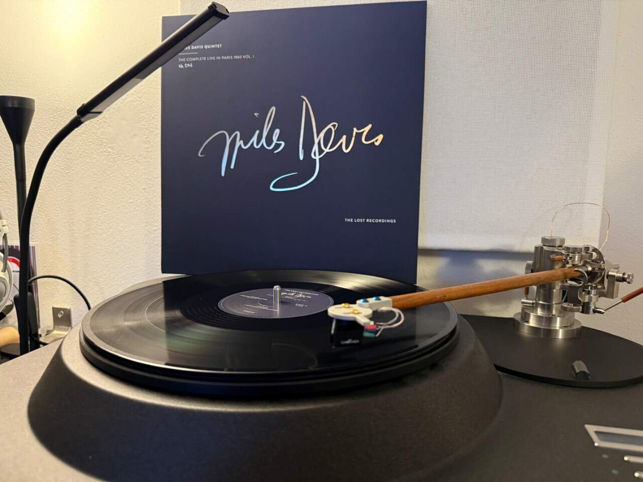

maxbara Inviato 20 Dicembre 2024 Condividi Inviato 20 Dicembre 2024 Buongiorno a tutti, mi sta succedendo una cosa che sinceramente sfugge alla mia comprensione, magari i più esperti potranno darmi un parere, io brancolo nel buoi e la cosa non mi piace. Ho una Ortofon Cadenza Black da qualche anno, diciamo 5/6, non ha mai avuto problemi, a luglio ho deciso di farla ristilare anche perchè la sospensione aveva ceduto e mostrava ondeggiamenti vistosi nelle parti più ricche di bassi dei dischi. Mi è tornata e pur non ondeggiando più è rimasta sensibile al feedback, la cosa più strana, almeno per me, è che va in feedback anche solo appoggiata sul disco con il gira fermo, alzando il volume.. questo non me lo spiego, dovrebbe essere legato al guadagno ma in realtà è lo stesso di sempre eanche attivando il filtro subsonico sul pre fono la cosa cambia di poco. la domanda è come è possibile che in una situazione statica il pickup autoinneschi in questo modo? ci sono soluzioni? Grazie Max Link al commento https://melius.club/topic/23107-aiuto-feedback-testina-giradischi/ Condividi su altri siti Altre opzioni di condivisione...

maxbara Inviato 20 Dicembre 2024 Autore Condividi Inviato 20 Dicembre 2024 fatto tutto@Gustavino ho provato un portatestina più leggero, per alzare il punto di risonanza, niente l'effetto rimane uguale. Evidentemente il pickup intercetta una frequenza statica in ambiente che innesca il feedback, frequenza che prima non lo innescava, proverò durante la pausa a spostare di qualche cm il gira dalla parete di fondo, per quanto possibile, per vedere se cambia qualcosa, a cambiare dimatura sempre per cambiare frequenza di risonanza, ma credo che alla fine la cosa migliore sarà rimettere mano alla sospensione della testina. Link al commento https://melius.club/topic/23107-aiuto-feedback-testina-giradischi/#findComment-1383374 Condividi su altri siti Altre opzioni di condivisione...

maxbara Inviato 20 Dicembre 2024 Autore Condividi Inviato 20 Dicembre 2024 @BEST-GROOVE sì sì, prima niente feedback, se non praticamente a tutto volume, ora al 50 % del mio setup inizia ad eccitarsi... beata lei.. ho notato che se in assoluto silenzio, durante le prime fasi del feedback, appoggio le mani sulla base, il feedback scompare, quindi penso sia una problematica che prima non si presentava legata alle vibrazioni ambientali residue... Ora ho smontato il gira dalla base antisismica, la base antisismica dal suo supporto e sto rifacendo tutti gli accoppiamenti con materiale nuovo.. domani sarò di nuovo in pista.. e vedremo cosa avrò risolto.. Link al commento https://melius.club/topic/23107-aiuto-feedback-testina-giradischi/#findComment-1383527 Condividi su altri siti Altre opzioni di condivisione...

maxbara Inviato 21 Dicembre 2024 Autore Condividi Inviato 21 Dicembre 2024 @mchiorri @Giannimorandi credo abbiate ragione entrambi, ho isolato meglio il gira ed il problema è risolto, ma era apparso perché è diventata più cedevole.. a gennaio deciderò se farla controllare e rendere un po’ meno cedevole..ogg provo a usarla con la musica e vediamo. Link al commento https://melius.club/topic/23107-aiuto-feedback-testina-giradischi/#findComment-1384037 Condividi su altri siti Altre opzioni di condivisione...
