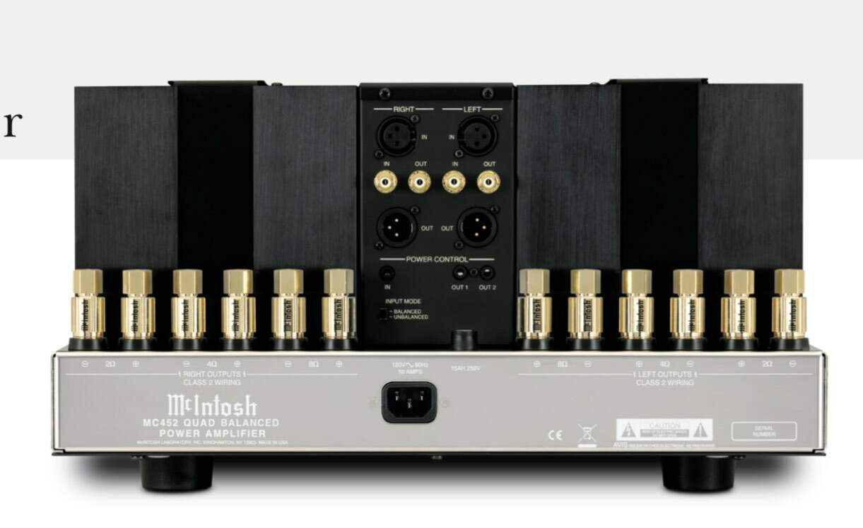

Chiedo un parere è un consiglio relativamente alla possibilità di utilizzare una biamplificazione psssiva utilizzando due finali stereo di marche diverse e potenza diversa.
Nello specifico vorrei utilizzare il finale McIntosh mc452 per la sezione dei bassi e il finale Accuphase A47 per gli alti.
La catena comprende oltre ai due amplificatori, il Preamplificatore McIntosh C1000 e i diffusori B&W 802 D2.
La difficoltà maggiore presumo sia il settaggio del guadagno ovviamente diverso,  oltre ad altre difficoltà.
Avete consigli in merito?
Grazie!!

L'unico modo di settare il guadagno è spostare il positivo del McIntosh nelle tre uscite del trasformatore avendo tre livelli diversi sperando che almeno uno dei tre sia corretto.

La cosa che proponi è possibile, il tuo pre nasce proprio per pilotare fino a tre finali quindi è l'oggetto ideale per fare questa prova.
Non mi pare che sia possibile variare il volume delle differenti uscite ma va studiato bene il manuale.
Ci sono delle piccole differenze di guadagno tra i finali però.
Il Mc452 guadagna 29dB su 8ohm, 26dB su 4ohm e 23 su 2ohm.
l'A47 guadagna 28dB che possono essere ridotti a 25, 22 e 16dB.
In ogni caso l'Mc guadagna un dB di più, avresti la gamma bassa appena esaltata, a questo livello però, per esperienza più che un dB conta il diverso comportamento dei finali in termini di timbro e "velocità".
E' una bella prova da fare, buon divertimento.

Nulla di  complicato puoi cominciare col mac sui woofer e settato a 4ohm che è quello corrispondente alla impedenza della cassa colleghi accuphase e tramite l"attenuatore frontale lo bilanci come timbrica.
Poi se cambi il settaggio del trasformatore del McIntosh ad esempio su 2 ohm per avere più con trollo sempre con l"attenuatore del accuphase bilanci di nuovo.
