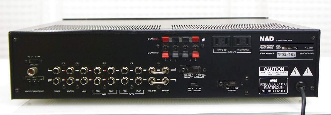

Un mio conoscente ha acquistato da poco un Nad,credo 3150,che al momento di prenderlo è stato testato su tutti i suoi ingressi,compreso il phono,che  non dava alcun problema.Una volta portato a casa e acceso,dopo aver commutato l'ingresso per il gira,l'ampli emette un rumore greve anche con il gira scollegato.Toccando con le dita il connettore phono,il rumore scompare per pochi secondi per poi ripresentarsi.Ovviamente collegando il gira compreso il cavetto di massa il rumore persiste,sia in mm che in mc.Da cosa può dipendere?

Pure io proverei a controllare i cavi che vengono dal gira. Al limite, se non sono fissi, proverei con un'altra coppia o, se disponibile, a connettere un'altro giradischi.
Se il braccio ha lo shell staccabile controllerei/pulirei anche i suoi connettori.

Se fa rumore anche a cavo del gira scollegato bisogna verificare lo stadio phono, con un po' di strumentazione, schema e tanta pazienza....il rumore è presente anche a volume basso? Quando l ampli è su phono aumentando il volume è normale udire un suono tipo ronzio....

anche il mio NAD 302 ha avuto questo problema  sul phono.
aperto e ripassate le saldature continuava a farlo e allora mi sono deciso e ho cambiato i jack femmina di ingresso.
sono divesri dagli altri ma adesso il problrma non c'e piu.
probabilmente nello inserire e staccare i cavi del giradischi si e rotto il jack

@otellox Anche secondo me potrebbe essere un falso contatto dei cavetti all'interno degli rca femmina.Ho sentito il ronzio che mi ha inviato ed è tipico del rumore della massa assente.Gli ho consigliato di aprirlo e verificare.Poi mi dirà.Il fatto strano è che dal venditore era tutto ok e dopo il viaggio in auto si è verificato il disturbo.
