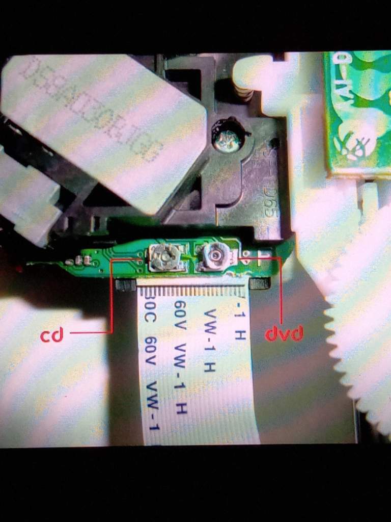

jackreacher Inviato 25 Dicembre 2024 Condividi Inviato 25 Dicembre 2024 Ciao @Corvo e @regioweb , come forse sapete i players SACD "recenti" usano laser a singolo diodo e doppia focale/lunghezza d'onda per poter leggere lo strato CD e SACD. Molto spesso capita che la riproduzione dei sacd comincia a fare i capricci e ciò può essere dovuto da uno o più di questi fattori: 1) il pickup laser può avere la lente sporca -> provare a pulire con bastoncino cotonato appena inumidito di alcool (possibilmente isopropilico) passandolo delicatamente con moti rotatori sulla lente. 2) se 1 non funziona può darsi che bisogna aumentare leggermente la potenza laser solo per i sacd (DVD) , quindi bisogna ruotare lo specifico trimmer in senso antiorario di circa 5 gradi e riprovare. 3) se ancora non legge i sacd il problema potrebbe essere di errato allineamento pickup laser e superficie di lettura, in molti players ci sono due viticine per regolare le due guide laser (sui "binari"), può darsi che il precedente proprietario le abbia toccate (o con le vibrazioni si siano avvitate o svitate un po') e bisogna riallineare il movimento del pickup rispetto la superficie del disco, affinché sia parallelo su tutti gli assi. 4) se non si riesce dopo tutti questi controlli, allora il laser potrebbe essere difettoso, e va sostituito. Il punto 1 è alla portata di tutti, dal 2 le cose si fanno più delicate ma sempre fattibili se si ha un po' di manualità e pazienza. I trimmer per questo tipo di laser normalmente sono due , uno per lettura CD e uno per SACD/DVD, allego foto con indicazione relativa ai laser della famiglia Sanyo sf-hd850 (870, 65). Buona fortuna. 1 Link al commento https://melius.club/topic/23169-problemi-mcintosh-mcd-201/#findComment-1387394 Condividi su altri siti Altre opzioni di condivisione...

Corvo Inviato 28 Dicembre 2024 Autore Condividi Inviato 28 Dicembre 2024 Il 25/12/2024 at 15:23, jackreacher ha scritto: Ciao, tolto il coperchio dell'apparecchio, sopra la meccanica potrebbe esserci una copertura e/o una traversa col dischetto magnetico per tenere bloccato il cd. Tolta anche l'eventuale traversa si avrà accesso al pickup laser, la lente la riconoscerai subito, per pulirla procedi delicatamente con bastoncino cotonato inumidito di alcool, senza fare troppa pressione devi strofinarlo sulla lente, dopo qualche minuto puoi montare la traversa e tutto, collegare cavo alimentazione e provare sacd e cd se legge era semplicemente impolverata la superficie della lente, altrimenti bisogna ricalibrare il laser attraverso i trimmer che possono essere sotto il laser o vicino dove c'è il cavo flat. Se non te la senti di smanettare, portalo da qualche amico che abbia un po' di esperienza, oppure in ultima istanza, all'assistenza. A Bari non saprei dove portarlo, o cerchi su internet o chiedi al distributore McIntosh. Ps: i laser originali credo che non li abbiano nemmeno in casa madre, però esistono i cloni cinesi (ci sono anche buoni) che dipende dal tipo di laser che occorre possono costare da 5€ a 50€. Riprendo la discussione dato che non riesco a togliere il coperchio per cercare di arrivare alla lente e pulirla. Nonostante abbia svitato le quattro viti laterali e le due posteriori cerco di sganciarlo ma fa resistenza. Qualcuno saprebbe darmi qualche consiglio nel procedere senza fare danni? Grazie a tutti. Link al commento https://melius.club/topic/23169-problemi-mcintosh-mcd-201/#findComment-1389638 Condividi su altri siti Altre opzioni di condivisione...
