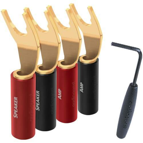

@lifegate63 Io da molti anni uso cavi di potenza Audioquest Type 4 terminati con le forcelle Audioquest spades serie 100 con serraggio a doppio grano. Sono molto ben fatte e le preferisco alla più recente e costosa serie 500. Una volta all'anno rimuovo le forcelle e disossido il rame nel punto di contatto con il prodotto CAIG DEOX-IT GOLD per ridurre la resistenza di contatto, se ne apprezza la differenza soprattutto nelle alte frequenze.

36 minuti fa, long playing ha scritto:
@silvanik I 2 conduttori  S'infilano dritti in quelle banane spade per poi 2 viti a brugola stringono ogn'una uno dei 2 conduttori ? E' cosi'?
In realtà i due grani sono in linea quindi con entrambi vai a premere sullo stesso conduttore, per questo motivo io li twisto e poi li inserisco nella forcella in modo da massimizzare l'area di contatto.
