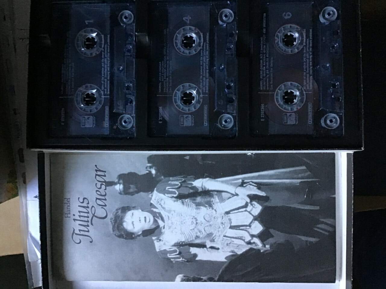

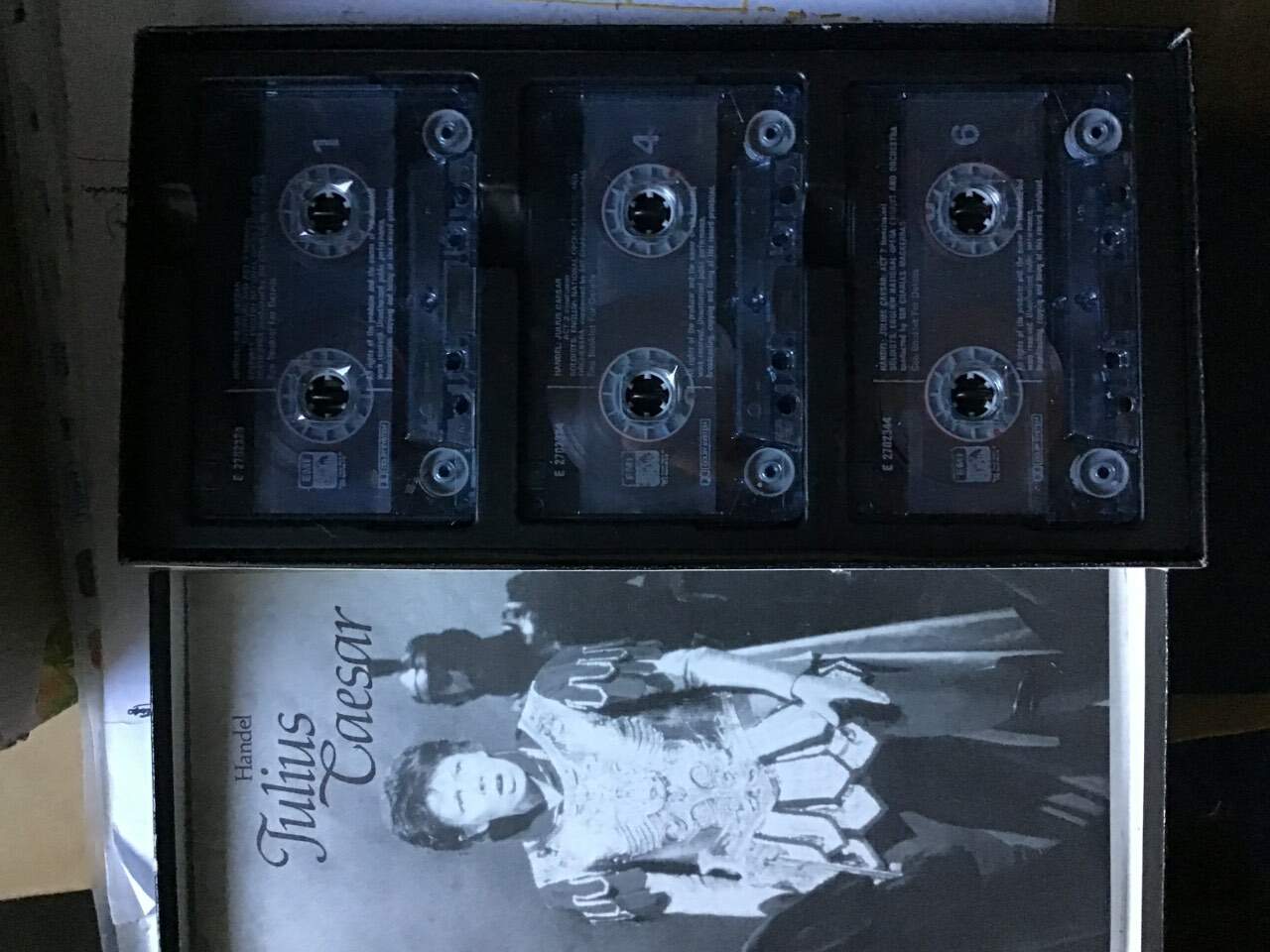

ernesto14 Inviato 28 Dicembre 2024 Condividi Inviato 28 Dicembre 2024 Il titolo nasce dalla occasione dell’anno santo e dall’invenzione medievale del “purgatorio”. Che c’entrano le cassette audio ? Il fatto è che alcune cassette audio, comprate originali ecc., magari in box set di un certo valore storico artistico, quando le metti nel deck non vanno proprio, cigolano, si incantano, distorcono, si bloccano, e nel purgatorio ci vado io che mi intestardisco a fargli vedere la luce e ad usarle, ogni tanto. La sfortunata di turno è dame Janet Baker, il box set a lei dedicato non cammina, e così il box set del “Giulio Cesare “ di Handel in cui la stessa è…. ,che diamine, Giulio Cesare. Arrivo alla domanda : che devo fare per arrivare ad ascoltare questi nastri ? Nei momenti ( alcune porzioni del nastro) in cui vanno sono del tutto contento del risultato, ma ho l’esigenza di ascoltare tutto/i il/i nastro/i. il deck è un sansui 3 head d550, forse qc problema ce lo mette anche lui, pur revisionato anni fa, allo stop 🛑 ha una corsa lunga, che lascia intendere di cinghie lasche. (Ma non era un trazione diretta ? ). Anni fa, più di 30, per salvare un miles davis appena comprato che distorceva alla grande, e che il negoziante di Ostia non mi volle cambiare, perché era colpa del mio walkman, (ascoltato da lui con i suoi mezzi faceva uguale …), presi una sony vergine facendo una operazione chirurgica di sostituzione del case e rulli, ma oggi che i nastri nuovi non si trovano sarebbe anche più dispendioso. Poi sorge una considerazione : le cassette audio sono diventate oggetto di speculazione commerciale, a vedere i prezzi che girano su ebay ecc. In pratica possono costare di piu di lp e cd corrispondenti. Ma se poi hanno di questi problemi, mi chiedo, vale la pena ? Non sarebbe meglio venderle, liberando spazio e aumentando la cassa ? Link al commento https://melius.club/topic/23216-audiocassette-in-purgatorio/ Condividi su altri siti Altre opzioni di condivisione...

ernesto14 Inviato 28 Dicembre 2024 Autore Condividi Inviato 28 Dicembre 2024 I Il box set non si presenta male, c’è la cura dei vecchi tempi, il libretto, Link al commento https://melius.club/topic/23216-audiocassette-in-purgatorio/#findComment-1389869 Condividi su altri siti Altre opzioni di condivisione...
