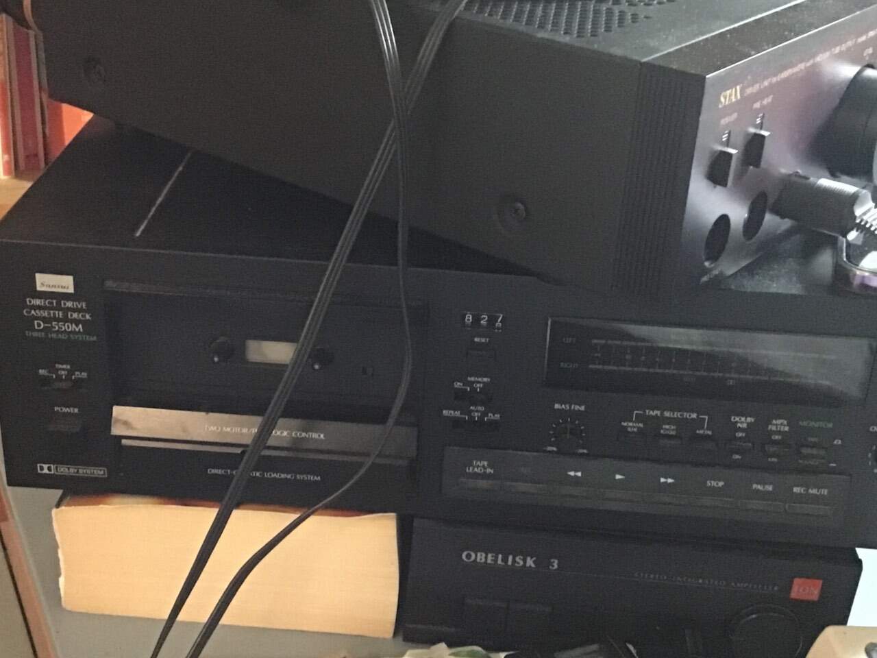

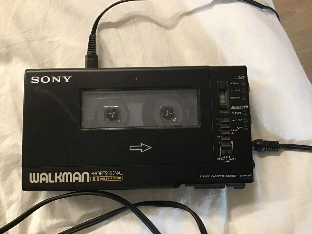

ernesto14 Inviato 28 Dicembre 2024 Autore Condividi Inviato 28 Dicembre 2024 36 minuti fa, paolosances ha scritto: al momento accertati che il problema sia del trascinamento o meno a prescindere dal deck utilizzato. Ok. Grazie del supporto tecnico/psicologico. Darò contezza del risultato. Vista l’ora, ho provato col Sony wm pro, alimentato a corrente. Il brio è sicuramente maggiore, rispetto al deck da tavolo, pur nell’impari confronto delle rispettive dimensioni. Qualche incertezza c’è, stonatura, rallentamento del trascinamento, a riprova del fatto che quella cassetta oggettivamente non è un pondo leggero da muovere. Però il deck va riportato in officina, dopo appena 6/7 anni da quando aveva fatto un cambio totale di cinghie roller ecc. L’unica fortuna è che non va cambiato l’olio motore. Per finire torno alla domanda, dove spruzzo (delicatamente) l’olio ? Sui roller ? Dopo avere aperto il paziente, ehm la cassetta, pancia all’aria, I suppose. 1 Link al commento https://melius.club/topic/23216-audiocassette-in-purgatorio/page/2/#findComment-1390139 Condividi su altri siti Altre opzioni di condivisione...

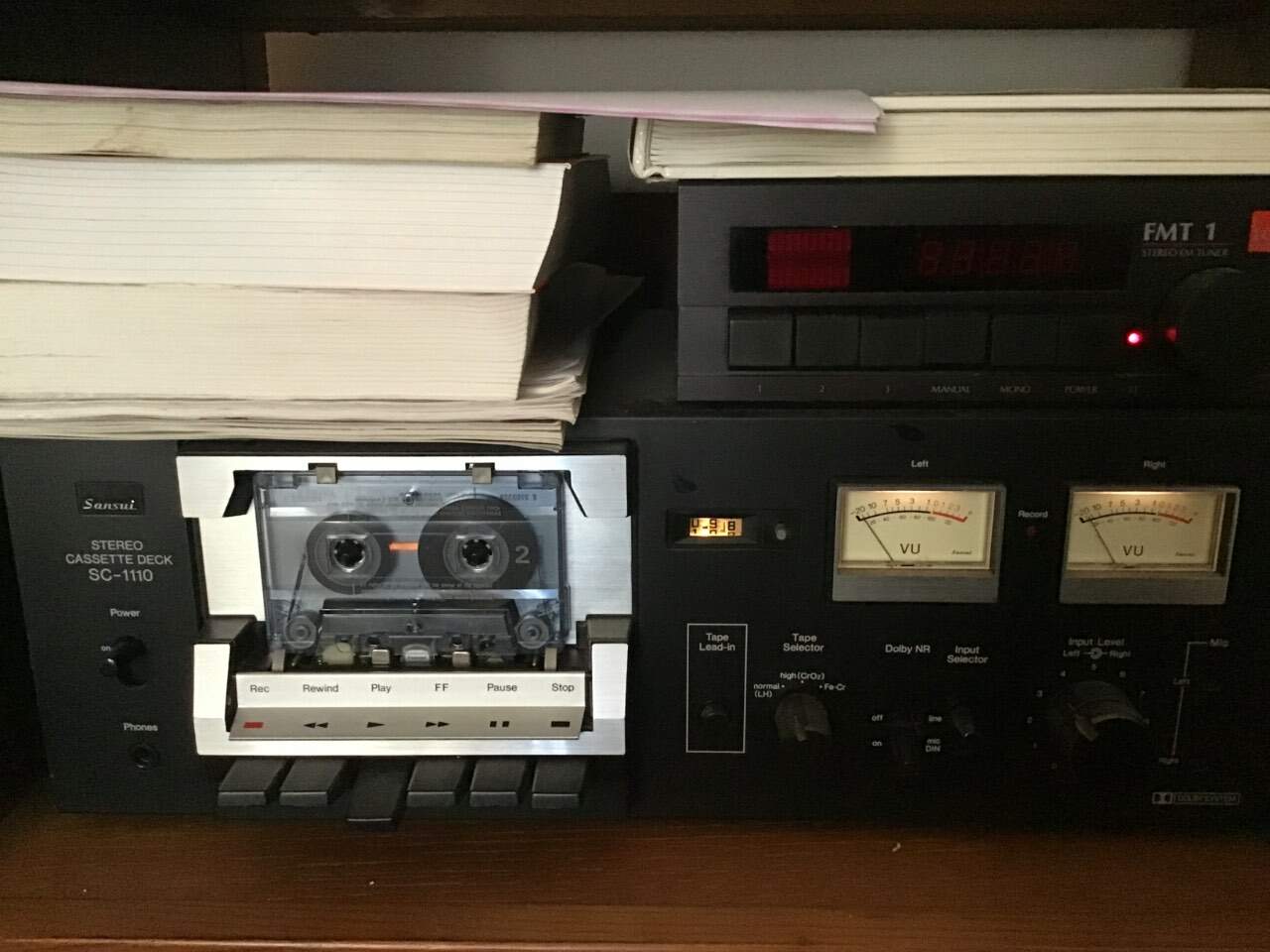

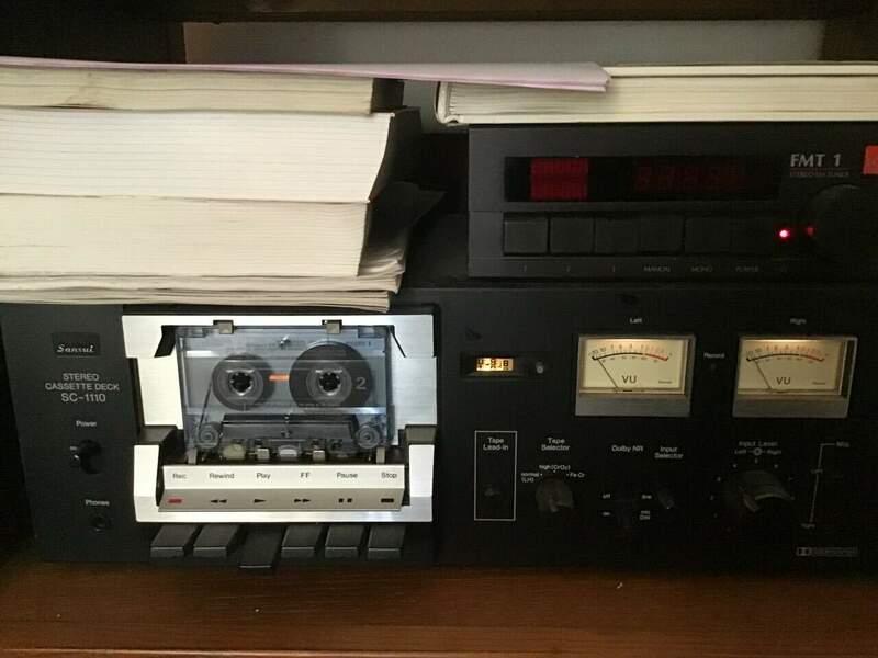

ernesto14 Inviato 29 Dicembre 2024 Autore Condividi Inviato 29 Dicembre 2024 2 ore fa, Paolo 62 ha scritto: Personalmente non mi ostinerei ad ascoltare le cassette che non funzionano se si trovano gli stessi brani in Rete o su CD. Va bene se è un caso raro, ma se diventa troppo frequente addio esercito e perdi la guerra. Nel senso che alla fine mi rimane solo il deck. Questa cosa fa vedere la sostanziale rapacità delle case discografiche, che lungi dall’accontentarsi degli alti prezzi di vendita delle cassette “originali”, speculavano anche sulla qualità infima delle stesse. Basta confrontarle con una normale cassetta tdk d60, che va ancora oggi alla grande, ha le viti per aprirla e poi richiuderla. Sulla copertina del mio box set, postata in precedenza, c’è pure scritto “xdr quality system”, come a dirti che potevi stare tranquillo, che compravi il top. Tornando a noi, quelle audio cassette di cui parlavo, edizioni EMI, fanno pena, però anche il deck ci mette del suo. Spostato il tutto su un più vetusto sansui 1110, il risultato è quasi accettabile, segno che il d550m ha bisogno di un pit stop per usura, oppure perchè il precedente intervento non è stato fatto bene e va rifatto. Link al commento https://melius.club/topic/23216-audiocassette-in-purgatorio/page/2/#findComment-1390679 Condividi su altri siti Altre opzioni di condivisione...
