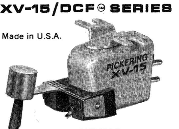

Akla Inviato 29 Dicembre 2024 Condividi Inviato 29 Dicembre 2024 38 minuti fa, Grodinsky ha scritto: La Sumiko in effetti vedo che costa meno, forse è in saldo. Valuto, però in testa avrei Nagaoka. Ma la c.u. di una testina è così difficile da rintracciare? Volevo prenderla per un giradischi e posso prenderla a 165 euro in negozio nuova, Ma avendo una 901 supex inutilizzata ho desistito. Anni fa avevo un 166 TP 16 e usavo o un empire o una ADC xlm. Cose da giurassico ora ma andavano molto bene entrambi. La più scenografica sul tp 16 era la Pickering in foto ha girato fino ad esaurirsi ...(Stilo)..... Link al commento https://melius.club/topic/23219-thorens-tp16-quali-testine-compatibili/#findComment-1390971 Condividi su altri siti Altre opzioni di condivisione...

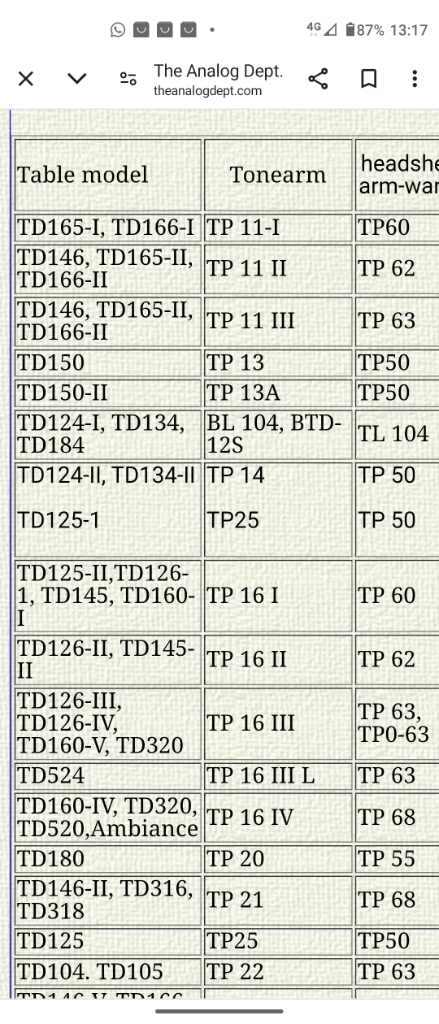

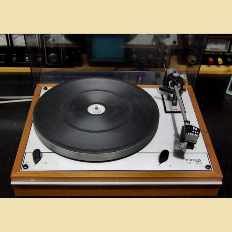

78 giri Inviato 29 Dicembre 2024 Condividi Inviato 29 Dicembre 2024 @Akla ma il 166 aveva il tp11. Braccio sostituito? Link al commento https://melius.club/topic/23219-thorens-tp16-quali-testine-compatibili/#findComment-1391022 Condividi su altri siti Altre opzioni di condivisione...
Akla Inviato 29 Dicembre 2024 Condividi Inviato 29 Dicembre 2024 11 minuti fa, 78 giri ha scritto: @Akla ma il 166 aveva il tp11. Braccio sostituito? Era come in foto. Ma cambiava l antiskating a filo e peso non magnetico come in foto https://www.vinylengine.com/tonearm_reviews.php?make=Thorens&model=TP16 Link al commento https://melius.club/topic/23219-thorens-tp16-quali-testine-compatibili/#findComment-1391024 Condividi su altri siti Altre opzioni di condivisione...
Akla Inviato 29 Dicembre 2024 Condividi Inviato 29 Dicembre 2024 Thorens td 166 mk1 con TP 16 prodotto nel finire anni 70 . . Link al commento https://melius.club/topic/23219-thorens-tp16-quali-testine-compatibili/#findComment-1391040 Condividi su altri siti Altre opzioni di condivisione...
78 giri Inviato 30 Dicembre 2024 Condividi Inviato 30 Dicembre 2024 15 ore fa, Akla ha scritto: Thorens td 166 mk1 con TP 16 prodotto nel finire anni 70 Interessante perché nemmeno The Analog Dept. ne conosce l'esistenza! Link al commento https://melius.club/topic/23219-thorens-tp16-quali-testine-compatibili/#findComment-1391448 Condividi su altri siti Altre opzioni di condivisione...
