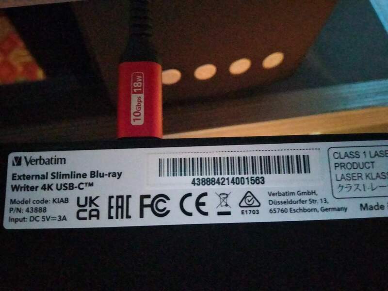

Ferruccio Inviato 31 Dicembre 2024 Condividi Inviato 31 Dicembre 2024 Quanto segue è la descrizione di un confronto che da un po' di tempo mi frullava per la mente. Alcune premesse: - quello effettuato non è un blind test - unico ascoltatore il sottoscritto, quindi riporto esclusivamente le mie impressioni - il tutto si è svolto a casa mia, nel mio ambiente, con il mio attuale set up - quanto sto riportando è l'impressione a caldo di quanto ascoltato Ora mi metto a nudo, si fa per dire. Il mio attuale set up è formato da finale McIntosh MC152 con il Pre C49 sempre di casa McIntosh. Il lettore CD è un Marantz SA8005 che utilizzo esclusivamente come meccanica di lettura collegato in ottico al DAC presente nel Pre. Per il test ho utilizzato un lettore CD portatile Verbatim (quello da utilizzare sui PC portatili come lettore esterno per intenderci) collegato in USB allo streamer Auralic Aries G1, su cui è attivo il re-sampling a 176.40 Hz. Lettore CD e streamer sono collegati al Pre con cavo Audioquest Carbon (lettore CD in ottico e streamer in USB) ed ad entrambi ho sostituito i cavi di alimentazione con un più performante Audioquest Monsoon. Particolare importante, il lettore CD portatile è privo di alimentazione esterna. Lo specifico perchè Auralic consiglia di alimentare il CD con alimentatore dedicato anzichè via USB; in alcuni video di audiofili viene consigliato l'utilizzo di alimentatore lineare o, in alternativo, switch USB con alimentatore esterno. Quindi riassumendo: Marantz collegato in ottico al DAC presente sul Pre Lettore CD portatile collegato in USB allo streamer Auralic a sua volta collegato in USB al DAC presente sul Pre Lo scopo del test era verificare quanto riportato da Auralic sul loro sito in merito al collegamento di un CD esterno. Lo riporto integralmente, tradotto in italiano: "Come per lo streaming di file Lightning di AURALiC, la nostra esclusiva funzione di riproduzione di CD utilizza la stessa tecnologia avanzata di riproduzione della memoria che riduce il jitter. I dati del CD vengono prima letti e confrontati più volte per verificarne l'accuratezza nella cache di sistema prima di essere riprodotti. Il risultato è l'eliminazione del jitter potenzialmente indotto dalla meccanica, annullando qualsiasi effetto negativo derivante dalla qualità dell'unità CD scelta, migliorando potenzialmente le prestazioni oltre a quelle offerte dai lettori CD della concorrenza". Ho voluto effettuare il test anche perchè da qualche mese mi frulla per la testa l'idea di sostituire il mio Marantz con una meccanica di lettura CD come il Teac VRDS 701-T. E prima di buttare soldi dalla finestra, era necessario effettuare prima questa prova. Per la prima prova ho utilizzato l'unico CD doppio che ho, la raccolta Crossroad dei Bon Jovi. Doppio nel senso che ne ho due, stessa edizione, che ho inserito nei due lettori. E' un bellissimo CD ma decisamente poco indicato per un test qualitativo; ma tant'è, questo avevo doppio. Partenza delle tracce in simultaneo, 40 secondi e successivo switch sul secondo lettore. Risultato? Ho fatto davvero fatica a percepire le differenze nonostante il resample dello streamer e l'assenza di alimentazione dedicata del lettore CD portatile. Innegabile il vantaggio di poter comandare il lettore CD portatile da smartphone con App Auralic dedicata. Appagante poi vedere la copertina, il tempo, il titolo della traccia o dell'album sullo streamer. E' possibile poi vedere la qualità della traccia in entrata e di quella in uscita. Di contro è piuttosto scomodo inserire il CD in un lettore portatile che pesa alquanto poco, oltretutto nella versione slim! E' necessario tenerlo fermo o ingegnarsi su come ancorarlo al ripiano. La seconda prova l'ho effettuata con il SACD ibrido dei Dire Straits "Brothers in arms". La mia speranza era che venisse letto dal lettore CD portatile come SACD a tutti gli effetti; ma ciò non è avvenuto. E' stata riprodotta la traccia ibrida, anche in questa occasione in 176.4 Hz. Per la terza prova ho scelto la canzone "I Remember you" di Diana Krall dall'album The look of love. Necessariamente, non avendo un secondo CD, ho dovuto passarlo da un lettore all'altro alla fine del brano. E in questo caso, la supremazia del lettore portatile è stata evidente anche se non evidentissima. Maggiore chiarezza, dettaglio e suoni pieni, corposi. Sin dal primo cambio ho percepito un suono migliore e il cambio l'ho effettuato diverse volte. Conclusione: sono rimasto colpito da questo test anche se devo ancora metabolizzare una reale conclusione. Il grosso svantaggio del lettore portatile rimane la fragilità percepita dello stesso, soprattutto se si decide di ascoltare diversi CD nella stessa sessione. Ma la terza prova è stata decisamente a favore di questa opzione da un punto di vista qualitativo. Forse un lettore portatile più "pesante" aiuterebbe. Questa è la mia esperienza, nel mio ambiente con il mio set up. Se qualcuno vuole contribuire con interventi attinenti sono a disposizione. Cortesemente evitiamo OT ridicoli o diatribe che porterebbero inevitabilmente alla chiusura di quest 3D. Come, purtroppo, già successo. PS: non ve ne uscite con "potevi rippare i CD ed ascoltare i files in streaming" perchè non è ciò che volevo fare. Buon Anno! 1 Link al commento https://melius.club/topic/23256-meccanica-cd-vs-lettore-cd-esterno-esperienza-personale/ Condividi su altri siti Altre opzioni di condivisione...

Ferruccio Inviato 31 Dicembre 2024 Autore Condividi Inviato 31 Dicembre 2024 9 minuti fa, ilmisuratore ha scritto: ...da una lettura veloce della prova intuisco che nel collegamento CD portatile --> Auralic ---> DAC del PRE ci sia un vantaggio Essendo tutto trasferito in USB con molta probabilità si ottengono due piccioni con una fava: Il lettore cd portatile che utilizza una lettura ridondante e veicola lo stream bit perfect sulla USB, che di fatto attraversa l'auralic, ma alla fine responsabilizza il clock asincrono dentro il DAC, dunque la migliore situazione per l'eliminazìone del jitter visto che il clock master viene generato localmente (oltre che indipendente) Invece tramite la meccanica convenzionale ti ritrovi ad inviare uno stream di tipo sincrono con tutti gli errori annessi di ricostruzione del clock da parte del DAC che di fatto magari risulterà piu sensibile Grazie per l'intervento costruttivo. Quindi, di fatto, quanto scrive Auralic così come ho riportato, succede realmente. È quindi questo il migliore set up per ascoltare un CD? Secondo te, l'utilizzo di un alimentatore lineare collegato al CD portatile può apportare ulteriori migliorie? Link al commento https://melius.club/topic/23256-meccanica-cd-vs-lettore-cd-esterno-esperienza-personale/#findComment-1392634 Condividi su altri siti Altre opzioni di condivisione...

ilmisuratore Inviato 31 Dicembre 2024 Condividi Inviato 31 Dicembre 2024 22 minuti fa, Ferruccio ha scritto: Secondo te, l'utilizzo di un alimentatore lineare collegato al CD portatile può apportare ulteriori migliorie? Dai miei tests non risulta efficace Link al commento https://melius.club/topic/23256-meccanica-cd-vs-lettore-cd-esterno-esperienza-personale/#findComment-1392655 Condividi su altri siti Altre opzioni di condivisione...

Ferruccio Inviato 1 Gennaio 2025 Autore Condividi Inviato 1 Gennaio 2025 13 ore fa, ilmisuratore ha scritto: Dai miei tests non risulta efficace Nel senso che potrei tranquillamente continuare ad alimentare il CD portatile via USB oppure nel senso che non hai trovato sostanziali differenze tra alimentatore esterno standard e quello lineare? E' preferibile avere comunque un alimentatore esterno non necessariamente lineare? Link al commento https://melius.club/topic/23256-meccanica-cd-vs-lettore-cd-esterno-esperienza-personale/#findComment-1392831 Condividi su altri siti Altre opzioni di condivisione...
