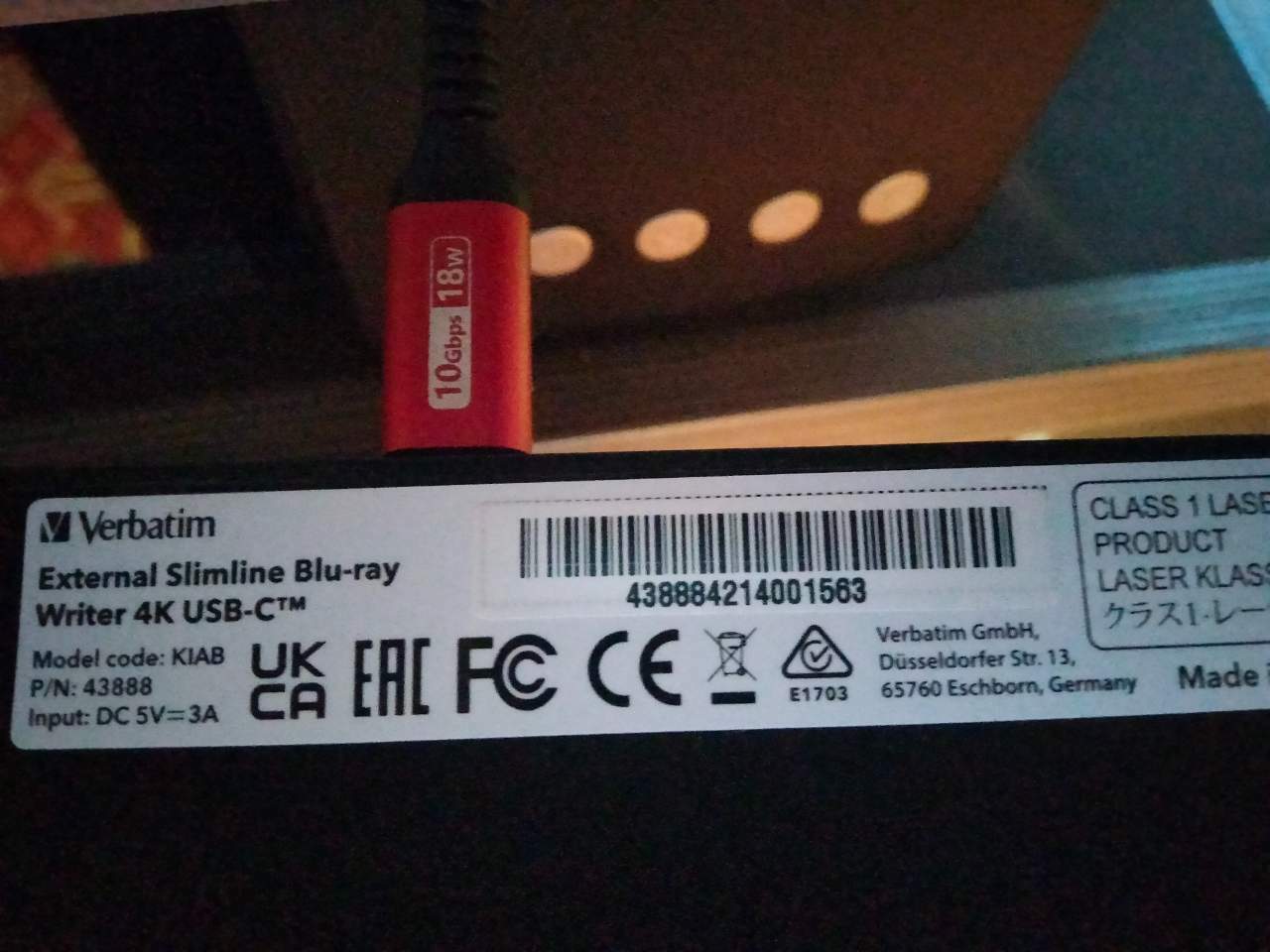

Ferruccio Inviato 1 Gennaio 2025 Autore Condividi Inviato 1 Gennaio 2025 @ilmisuratore ti allego una foto. Puoi vedere che il cavo USB utilizzato tra lettore e streamer è stato sostituito. Lettore CD portatile e cavo mi sono stati prestati per la prova. Non so se quel cavo apporta qualche miglioria in termini di trasmissione dati. Link al commento https://melius.club/topic/23256-meccanica-cd-vs-lettore-cd-esterno-esperienza-personale/page/2/#findComment-1392927 Condividi su altri siti Altre opzioni di condivisione...
ilmisuratore Inviato 1 Gennaio 2025 Condividi Inviato 1 Gennaio 2025 15 minuti fa, Ferruccio ha scritto: @ilmisuratore ti allego una foto. Puoi vedere che il cavo USB utilizzato tra lettore e streamer è stato sostituito. Lettore CD portatile e cavo mi sono stati prestati per la prova. Non so se quel cavo apporta qualche miglioria in termini di trasmissione dati. Bene, aggiungo soltanto che tecnicamente anche un banale cavo da stampante farebbe esattamente il lavoro che svolge il cavo di cui sopra Link al commento https://melius.club/topic/23256-meccanica-cd-vs-lettore-cd-esterno-esperienza-personale/page/2/#findComment-1392949 Condividi su altri siti Altre opzioni di condivisione...
