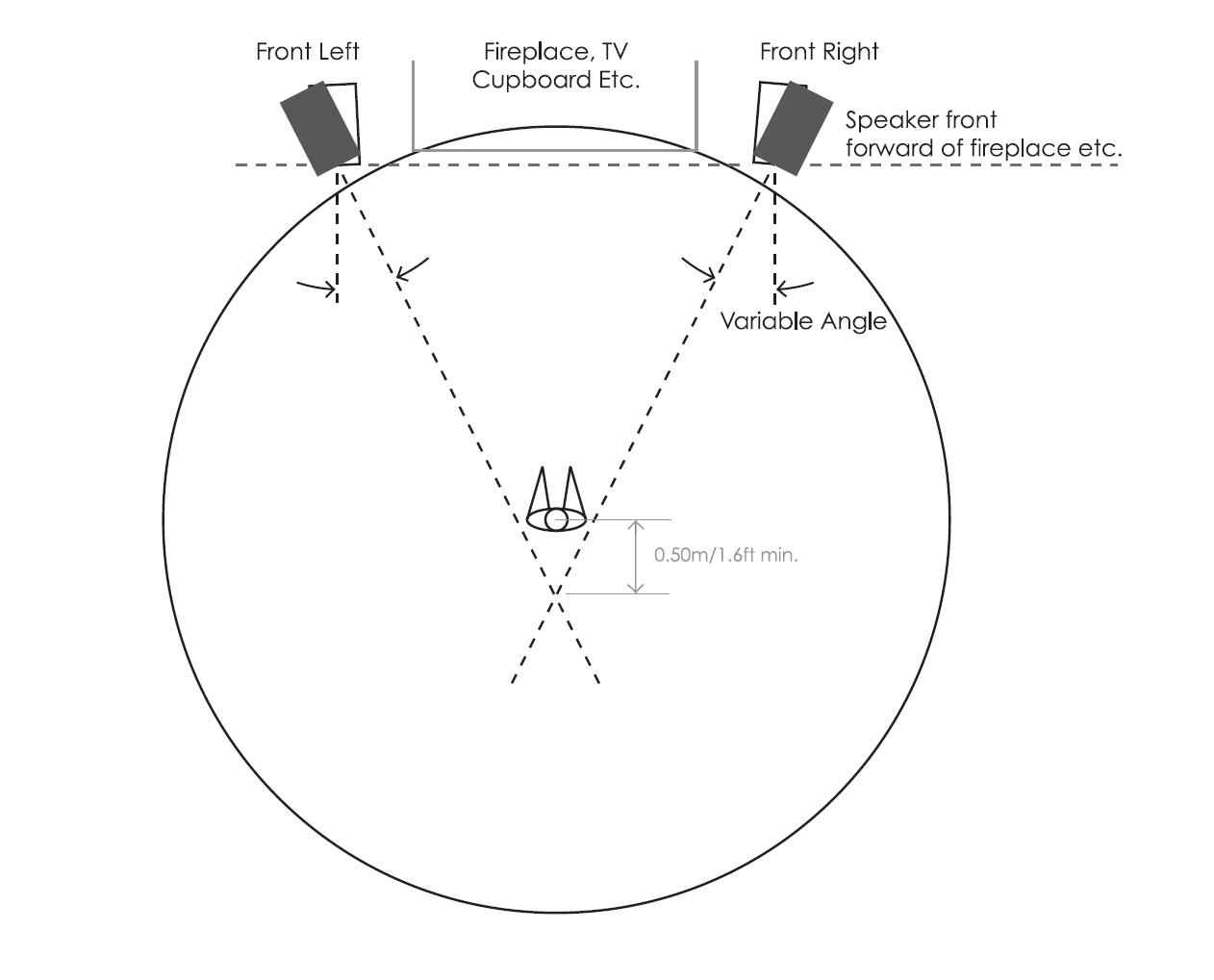

naim Inviato 2 Gennaio 2025 Condividi Inviato 2 Gennaio 2025 1 ora fa, darietto84 ha scritto: Ho provato a mettere i diffusori paralleli al punto di ascolto e la resa mi pare molto più equilibrata. PMC suggerisce l'incrocio mezzo metro dietro la testa. Io partirei da lì a fare prove. 1 Link al commento https://melius.club/topic/23268-resa-monitor-speakers-pmc-twenty-22/#findComment-1394489 Condividi su altri siti Altre opzioni di condivisione...

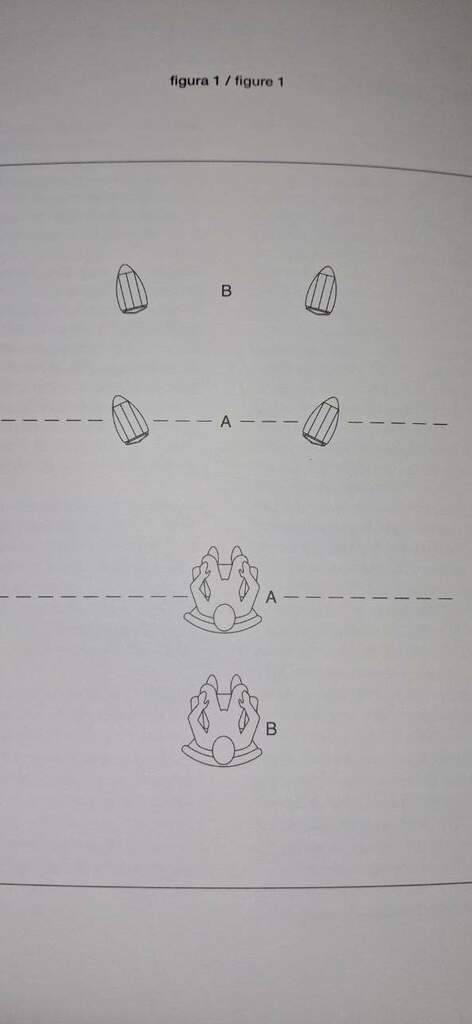

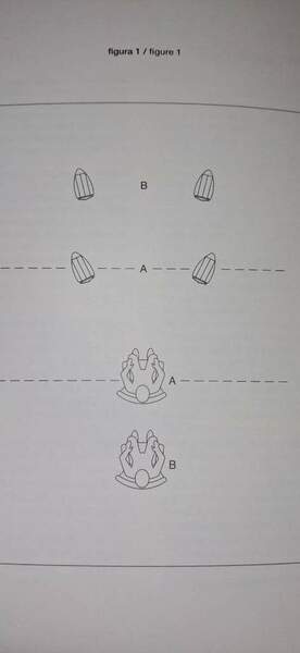

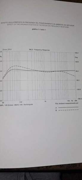

Giannimorandi Inviato 3 Gennaio 2025 Condividi Inviato 3 Gennaio 2025 Queste sono tratte da un manuale non dei diffusori in oggetto ma funziona come principio con tutte le casse dove con un triangolo equilatero e diffusori puntati negli occhi si ha una risposta molto lineare ma secondo me troppo caricata sul medio alto. Nella posizione con triangolo isoscele e maggiore distanza da diffusori si ha una risposta in freq leggermente in discesa partendo dai medio bassi a salire in frequenza che trovo più naturale alle mie orecchie oppure si può prendere in esempio se si vuole meno brillantezza. Poi il toe in si valuta caso per caso a seconda della stanza distanza diffusori Link al commento https://melius.club/topic/23268-resa-monitor-speakers-pmc-twenty-22/#findComment-1395150 Condividi su altri siti Altre opzioni di condivisione...
Cano Inviato 3 Gennaio 2025 Condividi Inviato 3 Gennaio 2025 @Giannimorandi ma misurato dove? In anecoica? Link al commento https://melius.club/topic/23268-resa-monitor-speakers-pmc-twenty-22/#findComment-1395383 Condividi su altri siti Altre opzioni di condivisione...
Giannimorandi Inviato 4 Gennaio 2025 Condividi Inviato 4 Gennaio 2025 @Cano sono risposte in ambiente per capire come si comporta a seconda del posizionamento più o meno lungo del triangolo di ascolto Link al commento https://melius.club/topic/23268-resa-monitor-speakers-pmc-twenty-22/#findComment-1395460 Condividi su altri siti Altre opzioni di condivisione...
