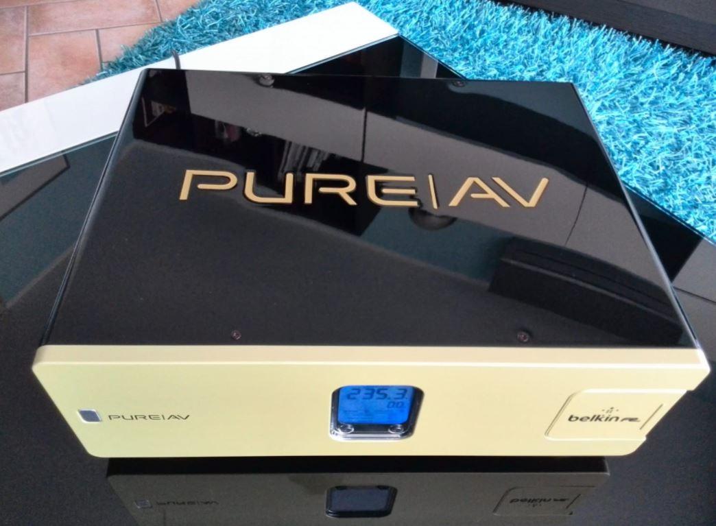

andrea7617 Inviato 15 Giugno 2021 Autore Condividi Inviato 15 Giugno 2021 Ciao. innanzitutto vi ringrazio per aver ridato vita al mio 3D! Il 14/6/2021 at 11:43, rob1111 ha scritto: Se si cerca la perfezione occorre invece riverniciare ex novo... non necessariamente dal carrozziere. Attenzione alla polvere Infatti, perfezione cercasi. Quali sarebbero le controindicazioni della polvere? Forse è una verniciatura che fa troppo spessore se non rimuovo totalmente quella sotto? . Il 14/6/2021 at 12:35, camaro71 ha scritto: io utilizzerei la verniciatura a polvere molto coprente e resistente Ciao Cesare, da tue esperienze, la vernice che c'è adesso sullo chasssis va tolta? Perchè potrei fare a polvere i coperchi mentre dal carrozziere il frontale che ha una vernice che si rimuove solo con il polish!!! 16 ore fa, BEST-GROOVE ha scritto: che colorè è quello che cerchi? Nero o altro? Il frontale lo farei grigio metallizzato mentre lo chassis o nero lucido (metallizzato o solido, da decidere) dal carrozziere oppure nero a polvere. . L'elettronica che andrei a riverniciare è un Belkin Pure AV. Nella foto di sotto vedete un esemplare simile al mio che è stato riverniciato totalmente dal carrozziere. Il frontale è oro. Le scritte sono adesivi prespaziati. Non metterei gli adesivi e la scritta Pure AV è fustellata verso l'interno: il mio timore è che la verniciatura a polvere copra questa scritta. Preferirei non sverniciare lo chassis ma solo una scartavetrata. Link al commento https://melius.club/topic/2331-riverniciare-coperchio-lamiera-elettroniche-che-tipo-di-verniciatura/#findComment-120439 Condividi su altri siti Altre opzioni di condivisione...

Moderatori BEST-GROOVE Inviato 15 Giugno 2021 Moderatori Condividi Inviato 15 Giugno 2021 10 minuti fa, andrea7617 ha scritto: L'elettronica che andrei a riverniciare è un Belkin Pure AV ok...sai che il frontale è di plastica che simula il metallo vero? E quindi meglio avvisare chi vernicierà il frontale in modo usi solventi utilizzati nella colorazione che sceglierai in modo da non sciogliere la plastica. Link al commento https://melius.club/topic/2331-riverniciare-coperchio-lamiera-elettroniche-che-tipo-di-verniciatura/#findComment-120443 Condividi su altri siti Altre opzioni di condivisione...
andrea7617 Inviato 15 Giugno 2021 Autore Condividi Inviato 15 Giugno 2021 @BEST-GROOVE si è plastica di colore chiaro, ma tolta la vernice va via anche l'effetto metallo. Avrei una superficie omogenea Link al commento https://melius.club/topic/2331-riverniciare-coperchio-lamiera-elettroniche-che-tipo-di-verniciatura/#findComment-120448 Condividi su altri siti Altre opzioni di condivisione...
