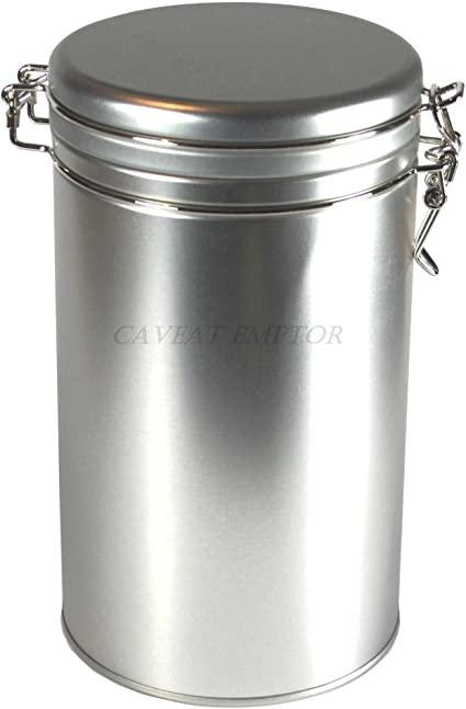

Moderatori BEST-GROOVE Inviato 16 Giugno 2021 Moderatori Condividi Inviato 16 Giugno 2021 1 ora fa, nixie ha scritto: ecco perchè il pezzo deve essere pulito e sgrassato. si sono d'accordo e fosse verniciato precedentemente andrebbe anche sabbiato .... ma alla fine della fiera se la cerniera e la sua scatola saldata con la verniciatura era ineccepibile perchè a polvere verrebbe male? Per esempio immaginiamo di verniciare a polvere questo barattolo e la sua chiusura ....verrebbe una monnezza? Link al commento https://melius.club/topic/2331-riverniciare-coperchio-lamiera-elettroniche-che-tipo-di-verniciatura/page/2/#findComment-121871 Condividi su altri siti Altre opzioni di condivisione...
nixie Inviato 17 Giugno 2021 Condividi Inviato 17 Giugno 2021 Sul barattolo penso di no essendo una superfice grande,sulla cerniera secondo me stà male essendo come ho detto una verniciatura abbastanza corposa a differenza di quella a spruzzo. Link al commento https://melius.club/topic/2331-riverniciare-coperchio-lamiera-elettroniche-che-tipo-di-verniciatura/page/2/#findComment-121975 Condividi su altri siti Altre opzioni di condivisione...
Moderatori BEST-GROOVE Inviato 17 Giugno 2021 Moderatori Condividi Inviato 17 Giugno 2021 @nixie Capisco, bisognerebbe solo provare..... Link al commento https://melius.club/topic/2331-riverniciare-coperchio-lamiera-elettroniche-che-tipo-di-verniciatura/page/2/#findComment-122758 Condividi su altri siti Altre opzioni di condivisione...
