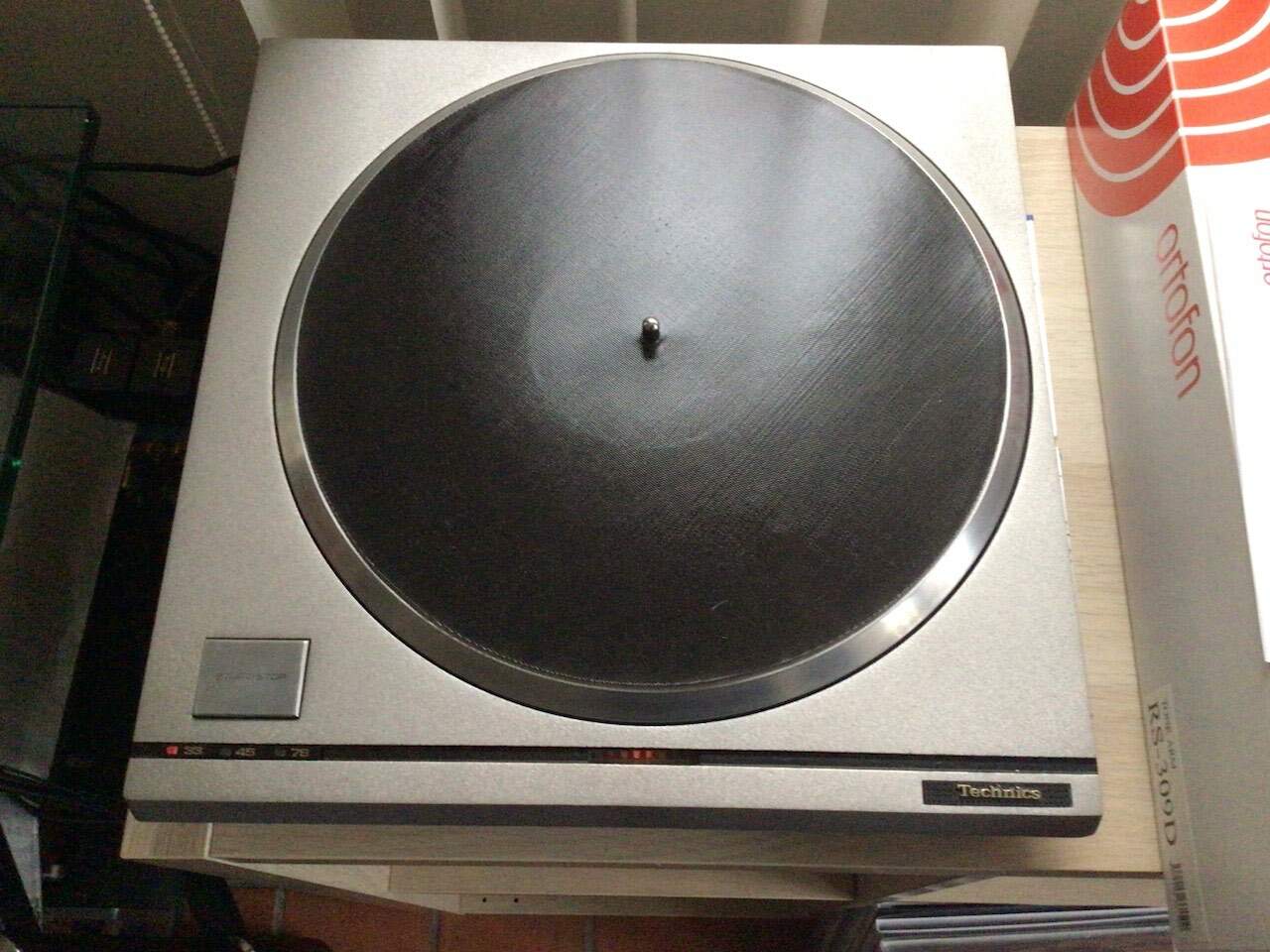

Oscar Inviato 7 Gennaio 2025 Condividi Inviato 7 Gennaio 2025 Il mio pupillo che ho appena finito di revisionare totalmente. Ne aveva proprio bisogno. 2 Link al commento https://melius.club/topic/23313-revisione-technics-sp-10-mkii/page/3/#findComment-1398795 Condividi su altri siti Altre opzioni di condivisione...

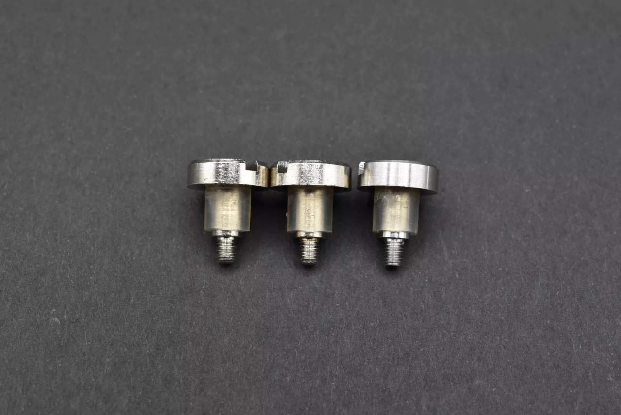

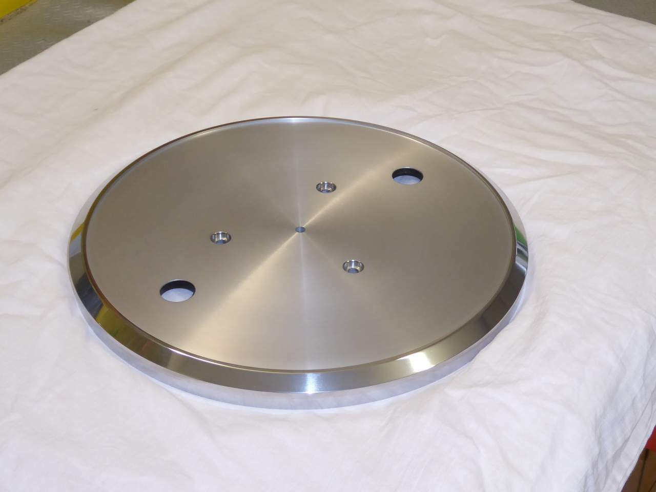

bear_1 Inviato 8 Gennaio 2025 Condividi Inviato 8 Gennaio 2025 @BEST-GROOVEDai "BEST "cavami una curiosità... quelle tre viti nel piatto che funzione hanno? Link al commento https://melius.club/topic/23313-revisione-technics-sp-10-mkii/page/3/#findComment-1399609 Condividi su altri siti Altre opzioni di condivisione...
Moderatori BEST-GROOVE Inviato 8 Gennaio 2025 Moderatori Condividi Inviato 8 Gennaio 2025 17 minuti fa, bear_1 ha scritto: quelle tre viti nel piatto che funzione hanno? Non lo sai veramente? Non sono viti sono 3 sedi per viti.....una volta applicato il piatto sul contro piatto si consolida il tutto con 3 viti "particolari"...infatti oltre ad avere la testa larga e piatta stando a filo del piatto dopo serrate, nel perno non filettato ognuna ha applicato una manicotto siliconico smorzante. Link al commento https://melius.club/topic/23313-revisione-technics-sp-10-mkii/page/3/#findComment-1399627 Condividi su altri siti Altre opzioni di condivisione...
bear_1 Inviato 8 Gennaio 2025 Condividi Inviato 8 Gennaio 2025 @BEST-GROOVE ...Grazie ..... ne sai una più del "diavolo", soprattutto saper di quel quel manicotto siliconico. 1 Link al commento https://melius.club/topic/23313-revisione-technics-sp-10-mkii/page/3/#findComment-1399693 Condividi su altri siti Altre opzioni di condivisione...

gabel Inviato 10 Gennaio 2025 Condividi Inviato 10 Gennaio 2025 Il 8/1/2025 at 11:34, Oscar ha scritto: Gli "improvment" riguardano la qualita dei condensatori, ora tutti 105° e voltaggio piu elevato a parita di dimensioni(alcuni sono al limite in origine), alcuni valori di capacita/ a partita di dimensione(aumentate capacita filtraggio alimentatore separato) e messi condensatori poly da 1uf al posto degli elettrolitici di pari capacita nella sezione comando/controllo statore motore. Dovrei andare a ripescare le foto che ho fatto dei vari lavori. Quindi può valere la pena effettuare un “upgrade” oltre che una revisione totale del piatto? Lo dico da interessato, avendo anche io un SP-10 Mk2 appena acquistato e che vorrei fare controllare. Link al commento https://melius.club/topic/23313-revisione-technics-sp-10-mkii/page/3/#findComment-1401350 Condividi su altri siti Altre opzioni di condivisione...
Moderatori BEST-GROOVE Inviato 10 Gennaio 2025 Moderatori Condividi Inviato 10 Gennaio 2025 3 ore fa, gabel ha scritto: oltre che una revisione totale del piatto? ovviamente...dopo 40 anni di usi e/o abusi non basta che giri, piuttosto se lo si vuole riportare alle specifiche della casa è necessario fare un check con il cambio di tutti i litici, revisione motore con cambio olio e sostituzione reggispinta e sfera, infine a chiudere il quadro sono indispensabili le necessarie tarature...allora dopo e solo dopo si può proferire parola giudicandolo. Dalla foto pare sia stato dipinto, non sembra di vedere la spazzolatura originale. 1 Link al commento https://melius.club/topic/23313-revisione-technics-sp-10-mkii/page/3/#findComment-1401446 Condividi su altri siti Altre opzioni di condivisione...
bear_1 Inviato 10 Gennaio 2025 Condividi Inviato 10 Gennaio 2025 @BEST-GROOVE ... mi sa che hai messo la "pulce" nell'orecchio di "gabel"...... in effetti nella foto c'è una riflesso strano. Io ho consigliato a gabel, un po le stesse cose che hai scritto e di sentire Audiogears (Valerio).... (relativamente vicino a lui). Link al commento https://melius.club/topic/23313-revisione-technics-sp-10-mkii/page/3/#findComment-1401579 Condividi su altri siti Altre opzioni di condivisione...
