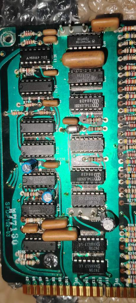

Gionnidb Inviato 16 Febbraio 2025 Condividi Inviato 16 Febbraio 2025 Avrei bisogno di voi per capire un comportamento di un Technics sp 10 mkii , che ho acquistato da poco, premetto che ne capisco un po di elettronica, ma il difetto diciamo lo faceva anche prima del recap. Ho sostituito tutti i condensatori elettrolitici ovviamente di marca, piu controlli tasto e selezione giri, tensioni alimentatore esterno di 4,93 volt su linea volt e 32,33 volt su linea 32,5 volt con giradischi in funzione a 33 giri, funziona tutto bene , velocità perfetta 33 45 78 freno in stop perfetto, ma la cosa strana e che quando accendo con interruttore principale alimentazione psu esterna, il.giradischi gia va in marcia a 33 giri, da solo, poi funziona tutto regolarmente, go provato anche a togliere il connettore che gestisce il comando tasto start/ stop e selezione giri, ma non cambia nulla. Verificato IC8 integrato e pure cambiato ma nulla, transistor 206 -212 come manuale e sono ok, insomma va tutto bene poi, ma mi sembra strano che accendendo interruttore sull'alimentatore esterno il.giradischi incomincia a girare subito, premetto anche che ho ricappato alimentatore esterno. Secondo voi cosa può essere ? Ringrazio di cuore chi abbia voglia e idee da darmi .Un saluto a tutti voi. Link al commento https://melius.club/topic/23313-revisione-technics-sp-10-mkii/page/5/#findComment-1438746 Condividi su altri siti Altre opzioni di condivisione...

Alessandro Inviato 17 Febbraio 2025 Condividi Inviato 17 Febbraio 2025 14 ore fa, Gionnidb ha scritto: Verificato IC8 integrato e pure cambiato ma nulla, transistor 206 -212 come manuale e sono ok, Buongiorno, non sono un elettrotecnico, quindi prendi la mia risposta per quello che può valere cioè di semplice ragionamento. E se quei due transistors 206 - 212 risultassero dalle verifiche strumentali in ordine ma in realtà il loro stato operativo fosse in "fake work" quindi fossero anch'essi da sostituire? ciao Link al commento https://melius.club/topic/23313-revisione-technics-sp-10-mkii/page/5/#findComment-1439167 Condividi su altri siti Altre opzioni di condivisione...
Gionnidb Inviato 17 Febbraio 2025 Condividi Inviato 17 Febbraio 2025 Buongiorno e ma go pensato a quello infatti li ho dissaldati e verificati, il fatto e che appena accensione parta il giradischi , poi il tasto e tutti i movimenti sono perfetti, al più li posso comprare e metterli nuovi , ho invertito anche le piste dell IC8 pin 12_13 ma nulla, solo staccando il pin 13 il giradischi non parte , ma non parte proprio ovviamente dopo, e quindi mi sono soffermato anche su tutto il percorso del pin 13 e ho controllato condensatore da 1 nF e anche un altro transistor che ora non mi viene in mente. Grazie per la disponibilità buona giornata. Link al commento https://melius.club/topic/23313-revisione-technics-sp-10-mkii/page/5/#findComment-1439204 Condividi su altri siti Altre opzioni di condivisione...
Alessandro Inviato 17 Febbraio 2025 Condividi Inviato 17 Febbraio 2025 8 ore fa, Gionnidb ha scritto: poi il tasto e tutti i movimenti sono perfetti un'altra cosa che mi viene in mente per quel poco di conoscenza molto teorica che ho, dovresti verificare tramite lo schematico se oltre l'interruttore del giradischi al suo interno c'è un'altro switch che interviene sullo spegnimento del motore, potrebbe essere che qualcosa di funzionale allo switch tipo un condensatore difettoso genera un corto bypassando la funzione dell'interruttore principale, ciao Link al commento https://melius.club/topic/23313-revisione-technics-sp-10-mkii/page/5/#findComment-1439665 Condividi su altri siti Altre opzioni di condivisione...
