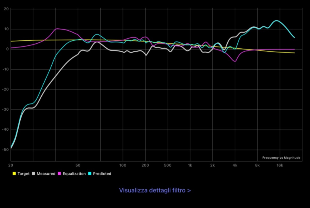

STEFANEL Inviato 9 Gennaio 2025 Condividi Inviato 9 Gennaio 2025 @geppogiappo ma tu ascolti a 100db!!?? Se si, mi preoccuperei della salute delle orecchie. La misurazione per singolo canale si fa in genere a 75/80 db che e’ gia’ un livello medio-alto (innstereo considera che aumenta di 3/4 db. Non mi fiderei molto dell’accuratezza dei grafici sopra, ti suggerisco di usare REW Link al commento https://melius.club/topic/23365-help-correzione-ambientale-passiva-e-attiva-con-software-wiim/page/2/#findComment-1399847 Condividi su altri siti Altre opzioni di condivisione...
Coltr@ne Inviato 9 Gennaio 2025 Condividi Inviato 9 Gennaio 2025 8 ore fa, geppogiappo ha scritto: perché i diffusori con woofer da 10cm il loro limite in basso ce Appunto, non farla partire da 40 Link al commento https://melius.club/topic/23365-help-correzione-ambientale-passiva-e-attiva-con-software-wiim/page/2/#findComment-1399903 Condividi su altri siti Altre opzioni di condivisione...
geppogiappo Inviato 9 Gennaio 2025 Autore Condividi Inviato 9 Gennaio 2025 1 ora fa, STEFANEL ha scritto: @geppogiappo ma tu ascolti a 100db!!?? Se si, mi preoccuperei della salute delle orecchie. La misurazione per singolo canale si fa in genere a 75/80 db che e’ gia’ un livello medio-alto (innstereo considera che aumenta di 3/4 db. Non mi fiderei molto dell’accuratezza dei grafici sopra, ti suggerisco di usare REW Ahahah no, non ascolto a 80db Avevo il volume basso, ho alzato a caso ascoltando l'inizio di una traccia, e poi ho fatto partire la misurazione. Ho rischiato l'udito già nello sweep Pensavo che per far emergere anomalie ambientali qualche db in più fosse meglio, ma la prossima volta misurerò prima la pressione acustica 😜 Mi tocca provare REW quindi.... Link al commento https://melius.club/topic/23365-help-correzione-ambientale-passiva-e-attiva-con-software-wiim/page/2/#findComment-1399907 Condividi su altri siti Altre opzioni di condivisione...
geppogiappo Inviato 9 Gennaio 2025 Autore Condividi Inviato 9 Gennaio 2025 4 minuti fa, Coltr@ne ha scritto: Appunto, non farla partire da 40 Ho provato a farla partire da 60hz, ma comunque il Wiim carica molti db anche li, appena può. Proverò a limitare i db di guadagno così da non far stravolgere il tutto.... Link al commento https://melius.club/topic/23365-help-correzione-ambientale-passiva-e-attiva-con-software-wiim/page/2/#findComment-1399913 Condividi su altri siti Altre opzioni di condivisione...
gianventu Inviato 9 Gennaio 2025 Condividi Inviato 9 Gennaio 2025 15 minuti fa, geppogiappo ha scritto: Ho provato a farla partire da 60hz, ma comunque il Wiim carica molti db anche li, appena può. Proverò a limitare i db di guadagno così da non far stravolgere il tutto.... Metti un passa alto a 40/45hz con il parametrico di Wiim e poi misura con il DRC Link al commento https://melius.club/topic/23365-help-correzione-ambientale-passiva-e-attiva-con-software-wiim/page/2/#findComment-1399926 Condividi su altri siti Altre opzioni di condivisione...
Coltr@ne Inviato 9 Gennaio 2025 Condividi Inviato 9 Gennaio 2025 Con un 5 pollici, probabilmente non serve neanche correggere Link al commento https://melius.club/topic/23365-help-correzione-ambientale-passiva-e-attiva-con-software-wiim/page/2/#findComment-1399976 Condividi su altri siti Altre opzioni di condivisione...
geppogiappo Inviato 9 Gennaio 2025 Autore Condividi Inviato 9 Gennaio 2025 1 ora fa, Coltr@ne ha scritto: Con un 5 pollici, probabilmente non serve neanche correggere Si, molto probabile, sono quasi giunto anche io a questa conclusione. Più che correzione parlerei di qualche aggiustamento semmai, ma in quel caso devo capire meglio in quale range di frequenze "aggiustare" qualcosa Link al commento https://melius.club/topic/23365-help-correzione-ambientale-passiva-e-attiva-con-software-wiim/page/2/#findComment-1400041 Condividi su altri siti Altre opzioni di condivisione...
gianventu Inviato 9 Gennaio 2025 Condividi Inviato 9 Gennaio 2025 1 ora fa, Coltr@ne ha scritto: Con un 5 pollici, probabilmente non serve neanche correggere Probabile, ma un test per vedere l'effetto che fa, perché no. Diverso se prevedesse la messa in fase, ma abbiamo escluso lo faccia. Ovvio che debba limitarne l'intervento dai 50hz, dalla curva calcolata sembrerebbe che forzasse inutilmente l'ampli sotto. Link al commento https://melius.club/topic/23365-help-correzione-ambientale-passiva-e-attiva-con-software-wiim/page/2/#findComment-1400042 Condividi su altri siti Altre opzioni di condivisione...
Coltr@ne Inviato 9 Gennaio 2025 Condividi Inviato 9 Gennaio 2025 1 ora fa, geppogiappo ha scritto: aggiustare" qualcosa Andrebbero fatte altre misure, controproducente cercare di correggere con misure in ambiente Link al commento https://melius.club/topic/23365-help-correzione-ambientale-passiva-e-attiva-con-software-wiim/page/2/#findComment-1400124 Condividi su altri siti Altre opzioni di condivisione...
STEFANEL Inviato 9 Gennaio 2025 Condividi Inviato 9 Gennaio 2025 @geppogiappo si misura in genere alla SPL in cui si ascolta e 75-80db sono un buon valore Link al commento https://melius.club/topic/23365-help-correzione-ambientale-passiva-e-attiva-con-software-wiim/page/2/#findComment-1400237 Condividi su altri siti Altre opzioni di condivisione...
gianventu Inviato 9 Gennaio 2025 Condividi Inviato 9 Gennaio 2025 @geppogiappo in alternativa, vendi ul Wiim, prendi questo https://www.bluesound.com/zz/node in cui, a breve, potrai installarci Dirac. Fine dei giochi. Link al commento https://melius.club/topic/23365-help-correzione-ambientale-passiva-e-attiva-con-software-wiim/page/2/#findComment-1400361 Condividi su altri siti Altre opzioni di condivisione...
erik42788088 Inviato 9 Gennaio 2025 Condividi Inviato 9 Gennaio 2025 Sera, mi unisco a questa discussione per una domanda sulla misurazione del wiim. Ho acquistato un wiim amp (che ho restituito perché in RCA aveva poco potenza a disposizione) e in quella occasione ho misurato i miei diffusori autocostruiti (2 vie reflex, cono 13cm box a torre). Premetto che è stata la prima volta che li ho misurati, sempre realizzati a mio piacere di ascolto, ma volevo provare. Usato direttamente il wiim amp e come dispositivo/microfono semplicemente l'iPad e provo 1 solo diffusore. La curva di risposta in alta frequenza presenta una gobba molto alta (+15db) che sale dai 4k con picco a 16k. Qualche giorno dopo viene un amico a casa e colgo l'occasione per fargli ascoltare le casse (lui ascolta solo le kef lsx 2 con DSP controlli ecc.. ) e mi dice che per lui la gamma alta è troppo accentuata rispetto al resto. Qui nasce la domanda, quanto sono affidabili le misurazioni in gamma alta fatte in questo modo? Ho anche usato un l-pad su Tweeter per avvicinarmi alla risposta ideale ma secondo me diventava inascoltabile. Link al commento https://melius.club/topic/23365-help-correzione-ambientale-passiva-e-attiva-con-software-wiim/page/2/#findComment-1400577 Condividi su altri siti Altre opzioni di condivisione...
gianventu Inviato 9 Gennaio 2025 Condividi Inviato 9 Gennaio 2025 9 minuti fa, erik42788088 ha scritto: Sera, mi unisco a questa discussione per una domanda sulla misurazione del wiim. Ho acquistato un wiim amp (che ho restituito perché in RCA aveva poco potenza a disposizione) e in quella occasione ho misurato i miei diffusori autocostruiti (2 vie reflex, cono 13cm box a torre). Premetto che è stata la prima volta che li ho misurati, sempre realizzati a mio piacere di ascolto, ma volevo provare. Usato direttamente il wiim amp e come dispositivo/microfono semplicemente l'iPad e provo 1 solo diffusore. La curva di risposta in alta frequenza presenta una gobba molto alta (+15db) che sale dai 4k con picco a 16k. Qualche giorno dopo viene un amico a casa e colgo l'occasione per fargli ascoltare le casse (lui ascolta solo le kef lsx 2 con DSP controlli ecc.. ) e mi dice che per lui la gamma alta è troppo accentuata rispetto al resto. Qui nasce la domanda, quanto sono affidabili le misurazioni in gamma alta fatte in questo modo? Ho anche usato un l-pad su Tweeter per avvicinarmi alla risposta ideale ma secondo me diventava inascoltabile. Innanzi tutto benvenuto, vedo che é il tuo primo post. La risposta in frequenza va misurata nel punto di ascolto con entrambi i diffusori. L'andamento dai 2khz in su é più che anomalo, dovrebbe scendere o mantenersi costante, non certo arrivare ad un +15db. Capisco perché il tuo amico, con un eufemismo, ha giudicato la gamma alta troppo in evidenza. Rimisura posizionando il microfono esattamente nel punto di ascolto ad altezza orecchie e posta il risultato. Link al commento https://melius.club/topic/23365-help-correzione-ambientale-passiva-e-attiva-con-software-wiim/page/2/#findComment-1400593 Condividi su altri siti Altre opzioni di condivisione...
Coltr@ne Inviato 9 Gennaio 2025 Condividi Inviato 9 Gennaio 2025 Premesso che se non conosci tutto per bene quella è una stima e non una misura, per le probabilità 2 contro uno, è da rivedere il diffusore che non si fa ad orecchio. Link al commento https://melius.club/topic/23365-help-correzione-ambientale-passiva-e-attiva-con-software-wiim/page/2/#findComment-1400597 Condividi su altri siti Altre opzioni di condivisione...
