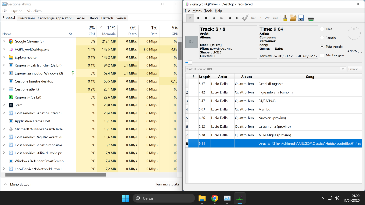

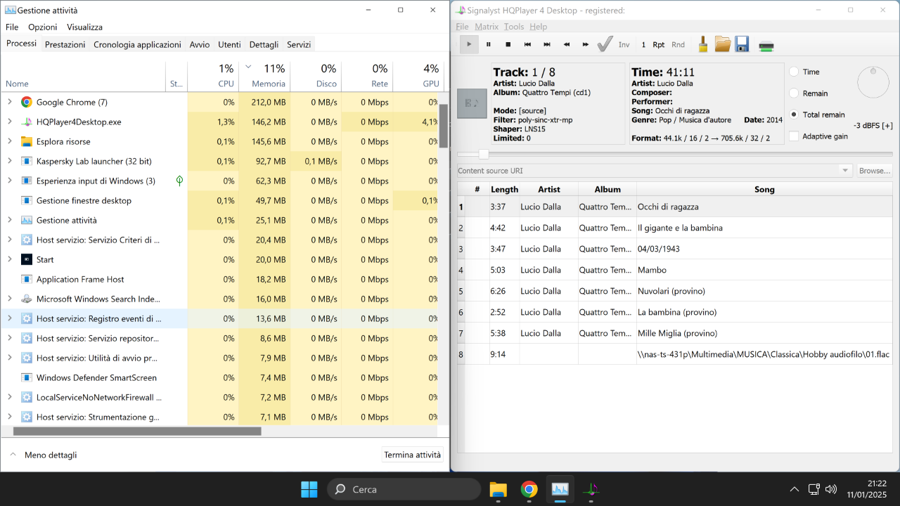

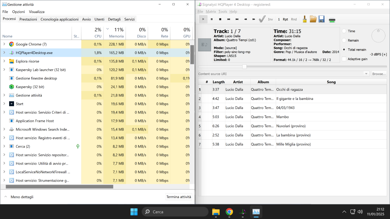

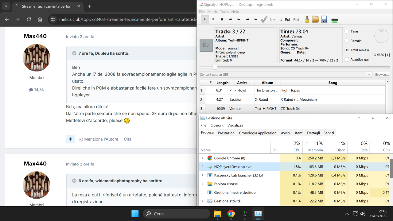

Max440 Inviato 11 Gennaio 2025 Autore Condividi Inviato 11 Gennaio 2025 5 ore fa, stefano_mbp ha scritto: 5 ore fa, gianventu ha scritto: Prendi un mac mini con processore m1 o m2, con 16giga di ram, lo trovi sui 300/400 euro e vediamo se non è in grado. Ma lui aborre l’idea del pc … Se mi confermi che un mc mini da 400 euro può portarmi un file a pcm 24/384 o dsd 512, lo prendo al volo senza nessun problema. ps: HQPlayer poi gira su questi Mac Mini? Link al commento https://melius.club/topic/23403-streamer-tecnicamente-performanti-caratteristiche-e-suono/page/4/#findComment-1402488 Condividi su altri siti Altre opzioni di condivisione...
Max440 Inviato 11 Gennaio 2025 Autore Condividi Inviato 11 Gennaio 2025 5 ore fa, Dubleu ha scritto: Beh Anche un i7 del 2008 fa sovracampionamento agile agile in PCM 32bit 768 e costa 65 euro usato. Direi che in PCM è abbastanza facile fare un sovracampionamento per qualsiasi PC, almeno con hqplayer Beh, ma allora ditelo! Dall'altra parte sembra che se non spendi 2k euro di pc non ottieni una mazza ... Mettetevi d'accordo, please Link al commento https://melius.club/topic/23403-streamer-tecnicamente-performanti-caratteristiche-e-suono/page/4/#findComment-1402490 Condividi su altri siti Altre opzioni di condivisione...

stefano_mbp Inviato 11 Gennaio 2025 Condividi Inviato 11 Gennaio 2025 Adesso, Max440 ha scritto: Se mi confermi che un mc mini da 400 euro può portarmi un file a pcm 24/384 o dsd 512, lo prendo al volo senza nessun problema. ps: HQPlayer poi gira su questi Mac Mini? Ti confermo che un Mac Mini della serie Mx arriva senza problemi a DSD256 e molto probabilmente a PCM768. Non ci sono particolari differenze di prestazioni tra Mini M1/M2/M3 (non Pro). Attenzione alla ram, deve essere almeno 16GB. Ci sono ancora dubbi sulle reali prestazioni dei Mini M4 Pro appena usciti, nessuno li ha ancora usati con HQP per poter verificare se arriva a DSD512. HQPlayer Desktop si può installare tranquillamente su MacOS, esiste l’installazione specifica. 1 Link al commento https://melius.club/topic/23403-streamer-tecnicamente-performanti-caratteristiche-e-suono/page/4/#findComment-1402507 Condividi su altri siti Altre opzioni di condivisione...

stefano_mbp Inviato 11 Gennaio 2025 Condividi Inviato 11 Gennaio 2025 6 minuti fa, Max440 ha scritto: Allora i pc supercarrozzati per fare upsampling sono inutili ... No, perché con quelli arrivi tranquillamente a DSD512/1024 e puoi inserire eventualmente una GPU per gestire anche correzione dac (se il dac è tra quelli per cui la correzione è disponibile) e convoluzione, cosa non possibile con i Mac Link al commento https://melius.club/topic/23403-streamer-tecnicamente-performanti-caratteristiche-e-suono/page/4/#findComment-1402512 Condividi su altri siti Altre opzioni di condivisione...
