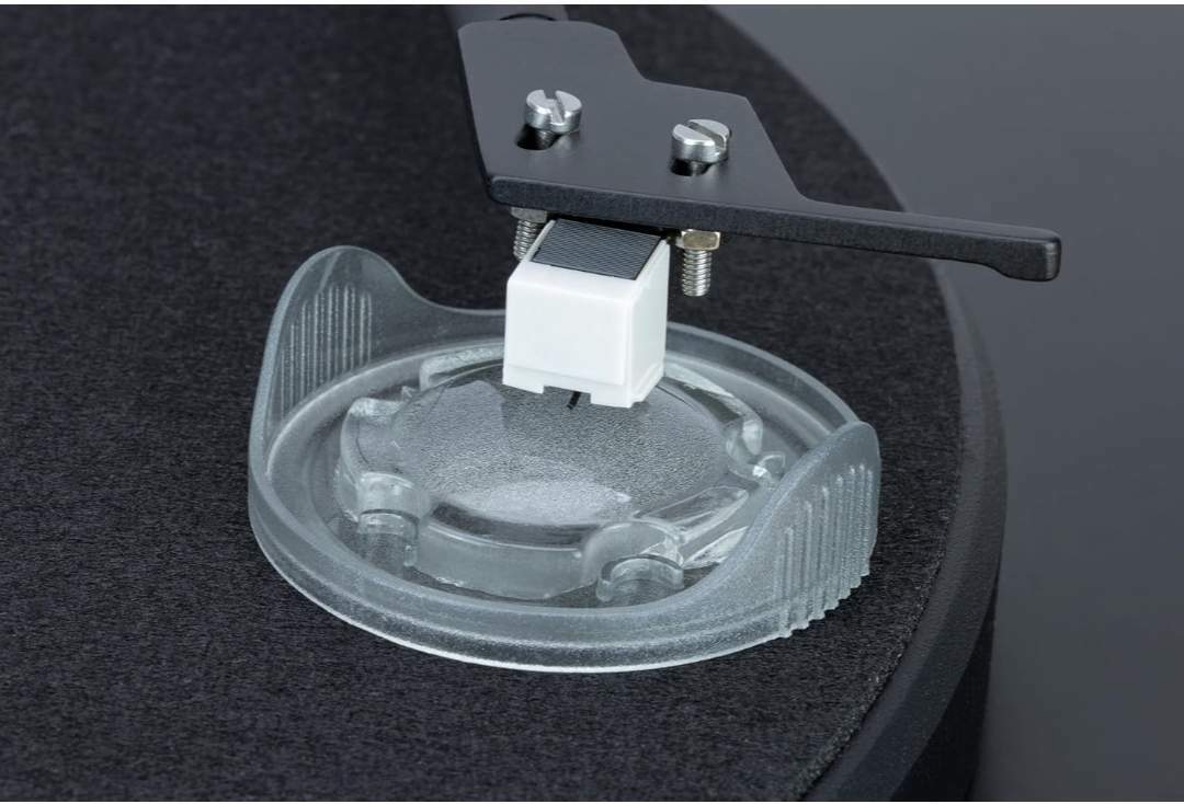

Fabfab Inviato 14 Gennaio 2025 Autore Condividi Inviato 14 Gennaio 2025 1 ora fa, bear_1 ha scritto: e dirlo subito che era usata no???? Vabbè, nuova non poteva essere.😄 Intanto sto provando con pennellino e isopropilico. Comunque sono riuscito a togliere un pelucchio con la pinzetta...che manco un chirurgo...🤣 Link al commento https://melius.club/topic/23429-pulizia-stilo-at440mlb/page/3/#findComment-1405727 Condividi su altri siti Altre opzioni di condivisione...
Moderatori BEST-GROOVE Inviato 14 Gennaio 2025 Moderatori Condividi Inviato 14 Gennaio 2025 1 ora fa, Fabfab ha scritto: Comunque sono riuscito a togliere un pelucchio con la pinzetta. dalle foto se ne vede più di uno ormai incancrenito da secoli 1 Link al commento https://melius.club/topic/23429-pulizia-stilo-at440mlb/page/3/#findComment-1405762 Condividi su altri siti Altre opzioni di condivisione...
Fabfab Inviato 15 Gennaio 2025 Autore Condividi Inviato 15 Gennaio 2025 Aggiornamento 😄 non so come, ma ho tolto tutti i pelucchi con la pinzetta: lavoro di alta microchirurgia!😁 Poi l'isopropilico e lo spazzolino hanno migliorato la situazione: almeno ora l'ago si vede! Ho provato la testina: si sente bene, sicuramente molto meglio di prima. Magari, e sottolineo magari, lo sporco residuo potrebbe andare via con l'uso Link al commento https://melius.club/topic/23429-pulizia-stilo-at440mlb/page/3/#findComment-1405854 Condividi su altri siti Altre opzioni di condivisione...
what Inviato 15 Gennaio 2025 Condividi Inviato 15 Gennaio 2025 @Fabfab Puliscila del tutto prima che si depositi altra sporcizia. Usa ancora isopropilico e se non è sufficiente alcol a 90°,ideals per sciogliere collanti. 1 Link al commento https://melius.club/topic/23429-pulizia-stilo-at440mlb/page/3/#findComment-1405866 Condividi su altri siti Altre opzioni di condivisione...
Alessandro Inviato 15 Gennaio 2025 Condividi Inviato 15 Gennaio 2025 Buongiorno, condivido questo ultimo suggerimento ricevuto. Volendo supporre che si tratti di residui di "Vinavil" o similari per ammorbidirli occorre "l'acqua", l'alcol denaturato contiene una maggiore quantità di "acqua" necessaria allo scopo, va da se che l'operazione deve essere fatta con prudenza senza eccedere, imbevendo il pennellino con modeste quantità di alcol e lievi passaggi come già detto in senso iniderezionale dal retro in avanti, ciao 1 Link al commento https://melius.club/topic/23429-pulizia-stilo-at440mlb/page/3/#findComment-1405895 Condividi su altri siti Altre opzioni di condivisione...
long playing Inviato 15 Gennaio 2025 Condividi Inviato 15 Gennaio 2025 @Fabfab 1 ora fa, Fabfab ha scritto: lo sporco residuo potrebbe andare via con l'uso E' auspicabile che vada via " tutto " perche' date le infinitesimali masse alla punta in gioco , il " peso " di quel residuo di sporcizia appesantisce in modo piuttosto significativo la " velocita" di movimento dello stilo quindi diminuisce la velocita' di risposta , parametro in cui le Audiotechnica eccellono data la loro peculiare struttura meccanica e disposizione dei componenti del gruppo mobile/vibrante di lettura. 1 Link al commento https://melius.club/topic/23429-pulizia-stilo-at440mlb/page/3/#findComment-1405903 Condividi su altri siti Altre opzioni di condivisione...
Moderatori BEST-GROOVE Inviato 15 Gennaio 2025 Moderatori Condividi Inviato 15 Gennaio 2025 3 ore fa, Fabfab ha scritto: Magari, e sottolineo magari, lo sporco residuo potrebbe andare via con l'uso no, lo sporco residuo funge da ostacolo incrementandone dell'altro quando segue i solchi....hai presente quando la piena trascina di tutto con i tronchi che si incastrano sotto le arcate dei ponti? Ecco. Link al commento https://melius.club/topic/23429-pulizia-stilo-at440mlb/page/3/#findComment-1406064 Condividi su altri siti Altre opzioni di condivisione...
Fabfab Inviato 15 Gennaio 2025 Autore Condividi Inviato 15 Gennaio 2025 Esempio apocalittico...ma hai reso l'idea!😁 Link al commento https://melius.club/topic/23429-pulizia-stilo-at440mlb/page/3/#findComment-1406070 Condividi su altri siti Altre opzioni di condivisione...
KIKO Inviato 16 Gennaio 2025 Condividi Inviato 16 Gennaio 2025 Lo spazzolino va usato in senso contrario alla rotazione. 1 Link al commento https://melius.club/topic/23429-pulizia-stilo-at440mlb/page/3/#findComment-1406925 Condividi su altri siti Altre opzioni di condivisione...
long playing Inviato 16 Gennaio 2025 Condividi Inviato 16 Gennaio 2025 @KIKO 2 ore fa, KIKO ha scritto: Lo spazzolino va usato in senso contrario alla rotazione. Ti riferisci al verso di rotazione del disco? Se intendi cosi' e' proprio invece il senso con cui agire con lo spazzolino sullo stilo cioe' procedendo dal posteriore verso il davanti della testina quindi " nello stesso senso della rotazione del disco ". Link al commento https://melius.club/topic/23429-pulizia-stilo-at440mlb/page/3/#findComment-1407017 Condividi su altri siti Altre opzioni di condivisione...
Fabfab Inviato 16 Gennaio 2025 Autore Condividi Inviato 16 Gennaio 2025 Io so che lo spazzolino va passato, come direzione per capirci, dai cavetti della testina verso il frontale della stessa. Link al commento https://melius.club/topic/23429-pulizia-stilo-at440mlb/page/3/#findComment-1407023 Condividi su altri siti Altre opzioni di condivisione...
what Inviato 16 Gennaio 2025 Condividi Inviato 16 Gennaio 2025 2 ore fa, KIKO ha scritto: Lo spazzolino va usato in senso contrario alla rotazione. Capitano,lo possiamo torturare? Link al commento https://melius.club/topic/23429-pulizia-stilo-at440mlb/page/3/#findComment-1407049 Condividi su altri siti Altre opzioni di condivisione...
Moderatori BEST-GROOVE Inviato 16 Gennaio 2025 Moderatori Condividi Inviato 16 Gennaio 2025 6 ore fa, what ha scritto: 8 ore fa, KIKO ha scritto: Lo spazzolino va usato in senso contrario alla rotazione. Capitano,lo possiamo torturare? Torturatelo pure..... è affiliato con i ricambisti di testine. Link al commento https://melius.club/topic/23429-pulizia-stilo-at440mlb/page/3/#findComment-1407362 Condividi su altri siti Altre opzioni di condivisione...
Rimini Inviato 16 Gennaio 2025 Condividi Inviato 16 Gennaio 2025 Forse ricordo male ma credo che qualcuno sconsigliasse l'uso di alcol isopropilico per la pulizia della puntina perché potenzialmente in grado di scollare il diamante. Link al commento https://melius.club/topic/23429-pulizia-stilo-at440mlb/page/3/#findComment-1407423 Condividi su altri siti Altre opzioni di condivisione...
Fabfab Inviato 16 Gennaio 2025 Autore Condividi Inviato 16 Gennaio 2025 Ho sentito anche io ma, nel mio caso, il diamante non dovrebbe essere incollato Link al commento https://melius.club/topic/23429-pulizia-stilo-at440mlb/page/3/#findComment-1407433 Condividi su altri siti Altre opzioni di condivisione...
