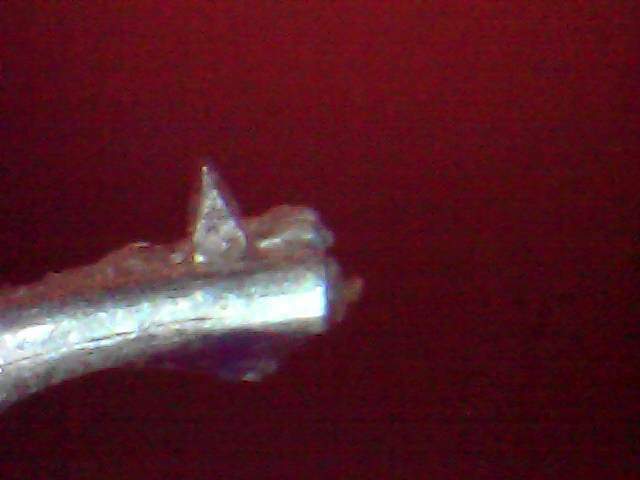

ediate Inviato 16 Gennaio 2025 Condividi Inviato 16 Gennaio 2025 @Fabfab Credo che un buon metodo per pulire la tua puntina (o meglio la base della stessa) possa consistere nel passare molto delicatamente il bordo di un foglio di carta imbevuto di alcool tutt'attorno alla base della puntina privilegiando il senso dai cavetti della testina al bordo del portatestina (da dietro ad avanti, per intenderci); è lo stesso metodo che si usa per pulire le testine montate sui tamburi rotanti (DAT, VHS, Video8, etc). Se sbaglio, "mi corrigerete". Link al commento https://melius.club/topic/23429-pulizia-stilo-at440mlb/page/4/#findComment-1407635 Condividi su altri siti Altre opzioni di condivisione...
Alessandro Inviato 16 Gennaio 2025 Condividi Inviato 16 Gennaio 2025 7 minuti fa, ediate ha scritto: passare molto delicatamente il bordo di un foglio di carta imbevuto di alcool tutt'attorno alla base della puntina vero anch'io praticavo questo metodo tantissimi anni fa' 70/80. Ricordo molto bene che consigliavano di procedere così in un articolo su di una rivista dell'epoca che potrebbe essere stata Suono o Stereoplay degli anni 70, ciao Link al commento https://melius.club/topic/23429-pulizia-stilo-at440mlb/page/4/#findComment-1407655 Condividi su altri siti Altre opzioni di condivisione...
KIKO Inviato 17 Gennaio 2025 Condividi Inviato 17 Gennaio 2025 Secondo me raccoglie la polvere in un senso, ed è facile intuire quale, per dipanare la matassa bisogna agire al contrario. Certo una passata anche da davanti a dietro non fa male. Link al commento https://melius.club/topic/23429-pulizia-stilo-at440mlb/page/4/#findComment-1407892 Condividi su altri siti Altre opzioni di condivisione...

Fabfab Inviato 21 Gennaio 2025 Autore Condividi Inviato 21 Gennaio 2025 Sono in attesa dell'arrivo di questo prodotto della Dynavox Vediamo se riesco a migliorare la situazione Link al commento https://melius.club/topic/23429-pulizia-stilo-at440mlb/page/4/#findComment-1412109 Condividi su altri siti Altre opzioni di condivisione...
bear_1 Inviato 21 Gennaio 2025 Condividi Inviato 21 Gennaio 2025 @Fabfab ...mah.... nella tua situazione non credo. Ne ho uno e funziona bene ma in situazioni ben diverse. Link al commento https://melius.club/topic/23429-pulizia-stilo-at440mlb/page/4/#findComment-1412428 Condividi su altri siti Altre opzioni di condivisione...
Fabfab Inviato 25 Gennaio 2025 Autore Condividi Inviato 25 Gennaio 2025 buongiorno a tutti il prodotto dynavox è arrivato. l'ho utilizzato insieme ad alcol e spazzolino beh, lo stilo non è certamente tornato come nuovo (d'altronde per quello che l'ho pagato non poteva essere così) ma quantomeno ora si riesce a vedere l'ago e si sente decisamente meglio p.s. se guardo le foto iniziali, sono moderatamente soddisfatto 2 Link al commento https://melius.club/topic/23429-pulizia-stilo-at440mlb/page/4/#findComment-1417111 Condividi su altri siti Altre opzioni di condivisione...
