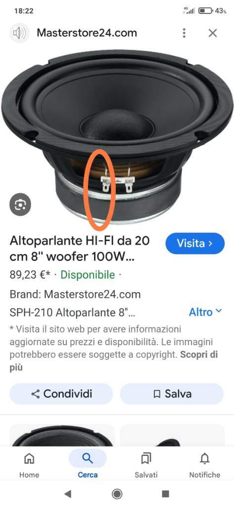

21 minuti fa, corrado ha scritto:
Ma ti si è spezzato questo?
@corrado Si questo e per il momento ho saldato dal lato della trecciola ma non mi sento tranquillo....vorrei sostituire i faston, ma sullo scanspeak non hanno la basetta come si vede dalla tua foto sono separati per il positivo e il negativo. Dove reperirli e anche di qualità?

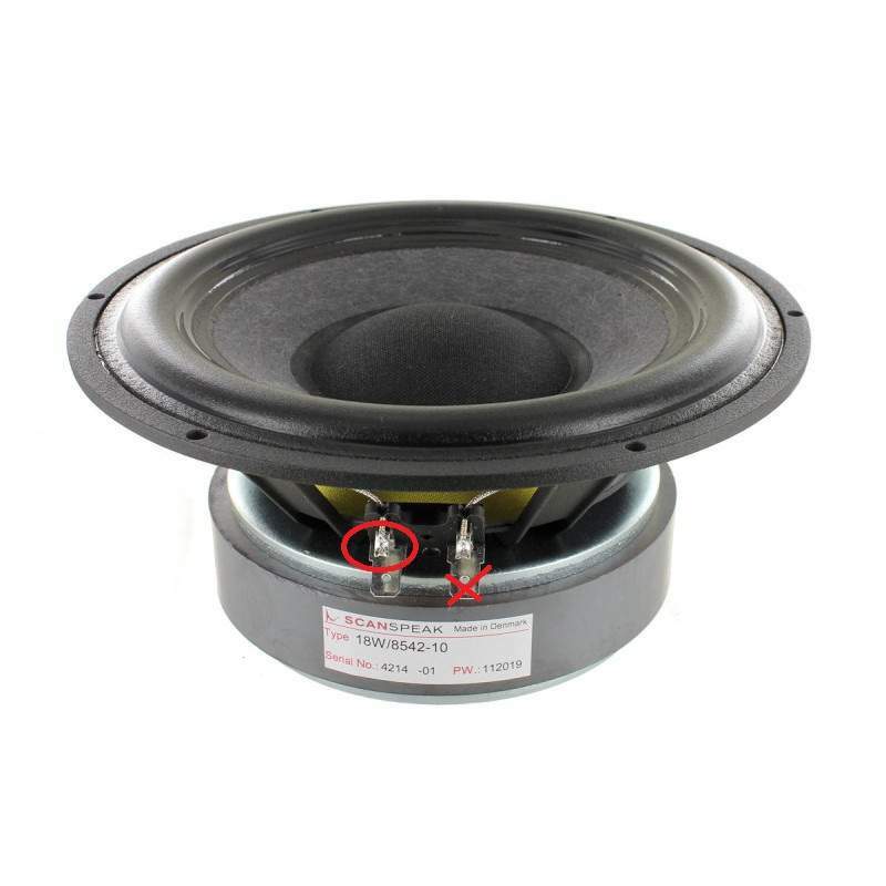

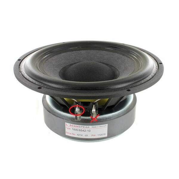

37 minuti fa, jackreacher ha scritto:
Ciao, non so perché hai dovuto risaldare, però visto che ormai sei riuscito a farlo vicino al filamento del trasduttore, ti consiglio di non toccarlo più, altrimenti rischi la totale rottura della basetta che potrebbe costringerti a cambiare tutto l'altoparlante.
@jackreacher No l'altoparlante non lo cambio perché la trecciola la puoi sempre saldare su nuovi faston...il problema è trovare gli stessi faston. In foto dove sta il cerchio è dove ho saldato in seguito alla rottura del faston (dove sta la X) ovviamente parliamo dello stesso faston (per comodità nella foto ho spostato la x)...questi faston s'innestano a baionetta in due fessure...sono difficili da trovare come pezzi di ricambio.....
https://melius.club/topic/23464-faston-spezzato-su-basetta-contatti-woofer/#findComment-1406595
Credo che il ricambio sia tutta la basetta compresi i faston .
Secondo me, visto che hai già saldato, dovresti lasciarlo così, perché funziona bene ugualmente.
