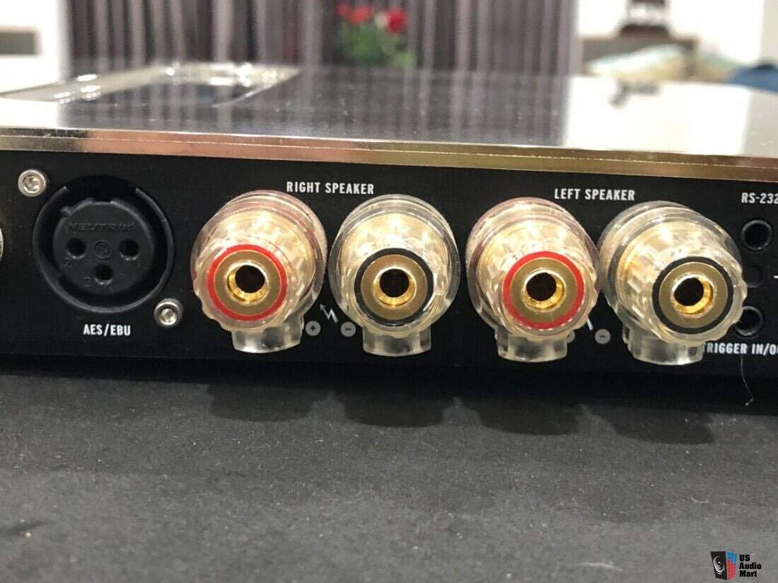

Sono una capra assoluta senza conoscenza tecnica alcuna, sono quindi a chiedervi un aiuto e/o consiglio.

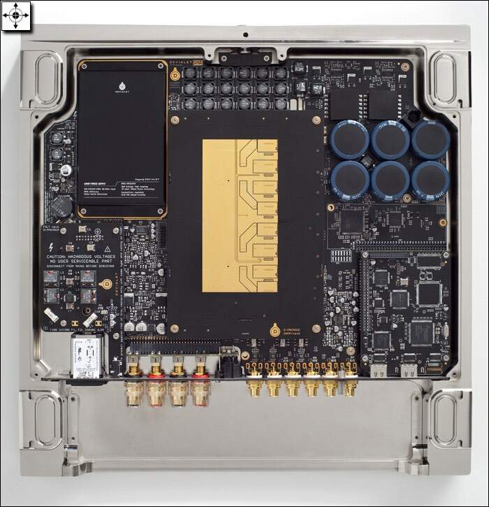

Su uno dei miei due Devialet d premier, l'ingresso AES EBU non funziona più, completamente muto. Ha cominciato nei mesi scorsi ad andare a singhiozzo e poi ha smesso del tutto. Non è un problema di impedenza del cavo, lo stesso cavo, sull'altro funziona regolarmente. Vi posto due foto, lo spinotto femmina è un Neutrik. Nella seconda si vede l'interno e gli altri ingressi coassiali (funzionano regolarmente tutti).
La domanda so essere difficile, ma ci provo: secondo voi, può essere verificato e riparato da qualcuno qui in Italia (in Toscana sarebbe perfetto) o sono costretto a mandarlo a Parigi (un bagno di sangue...)?

5 minuti fa, joe845 ha scritto:
@gianventu ma se il problema è andato degradandosi nel tempo non potrebbe essere un caso di falso contatto?
G
Non ne ho idea. È un ingresso che usavo per connettere i due Devialet e farli lavorare in dual mono. Nel tempo ha cominciato a dare problemi e a disconnetersi sempre con maggior frequenza, poi stop. Ho provato altri cavi, ma niente.

3 minuti fa, Folkman ha scritto:
Hai controllato se nel configuratore qualcosa è cambiato ?
Ho provato di tutto. Nella lista degli ingressi tramite schermo, mi da l'AES EBU attivo, ma quando connetto il cavo, la micro lucetta sotto rimane rossa. Proprio non aggancia, magari è solo lo spinotto femmina il problema, visto che tutto il resto degli ingressi funziona regolarmente.
Se lo invio a Parigi, mi costa un botto...
