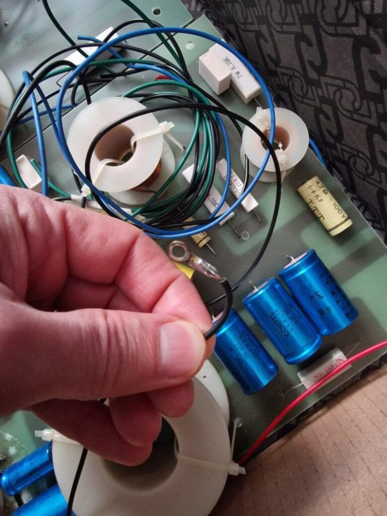

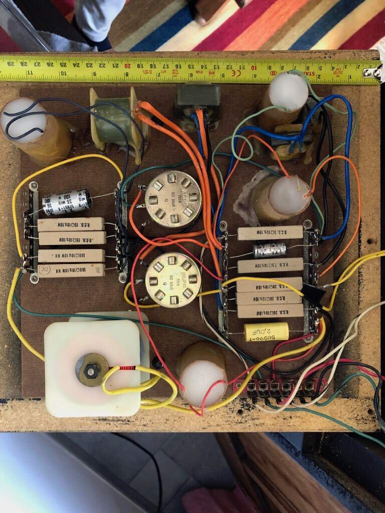

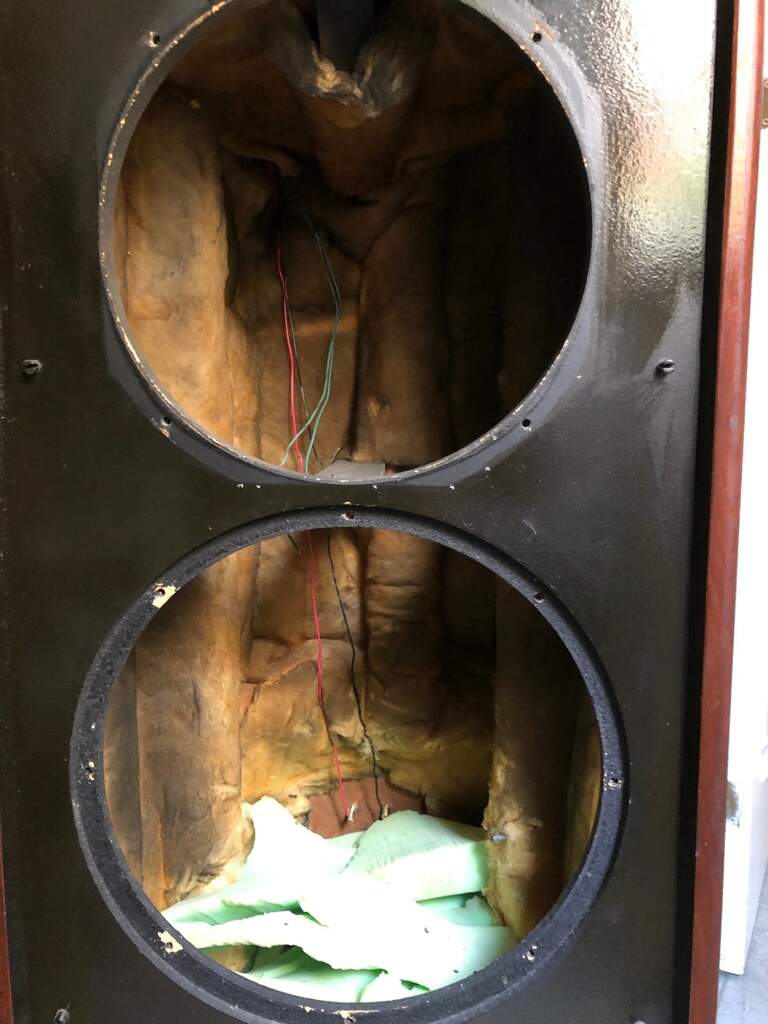

andrea7617 Inviato 16 Gennaio 2025 Condividi Inviato 16 Gennaio 2025 Buongiorno a tutti, sto sistemando delle Chario 3014 acquistate a fine novembre scorso. Sono dei diffusori a 4 vie con woofer da 30 cm e 18 cm, mid da 13 cm e tweeter a cupola. I woofer sono a ricbordare. Ho acquistato gli elettrolitici nuovi Jantzen per il recap dei crossover. Ho visto che il cablaggio interno è fatto con fili che saranno da 0,5 mmq. Mi chiedo se ha senso cambiare anche il cablaggio, magari mettendo un 1,5 mmq sui woofer e stare su calibri più piccoli per mid e tweeter. Ora le casse sono smontate totalmente, o lo faccio ora o non lo faccio più. Magari non cambia nulla nel suono che non vorrei non peggiorare rispetto all'originale. Che ne pensate? Link al commento https://melius.club/topic/23483-ricablare-diffusori-vintage/ Condividi su altri siti Altre opzioni di condivisione...
audio2 Inviato 16 Gennaio 2025 Condividi Inviato 16 Gennaio 2025 puoi postare una foto del cablaggio e dei cross ? grazie. Link al commento https://melius.club/topic/23483-ricablare-diffusori-vintage/#findComment-1407265 Condividi su altri siti Altre opzioni di condivisione...

andrea7617 Inviato 16 Gennaio 2025 Autore Condividi Inviato 16 Gennaio 2025 @audio2 Link al commento https://melius.club/topic/23483-ricablare-diffusori-vintage/#findComment-1407643 Condividi su altri siti Altre opzioni di condivisione...
audio2 Inviato 16 Gennaio 2025 Condividi Inviato 16 Gennaio 2025 grazie. i cavi in effetti non sembrano un granchè. del normale cavo da cablaggio senza spendere una fortuna dovrebbe andare bene, anche van den hul se hai budget. tieni comunque quelli che hai che se poi non quadra ripristini tutto. Link al commento https://melius.club/topic/23483-ricablare-diffusori-vintage/#findComment-1407650 Condividi su altri siti Altre opzioni di condivisione...
