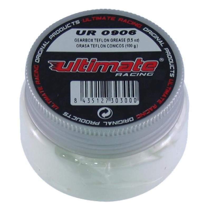

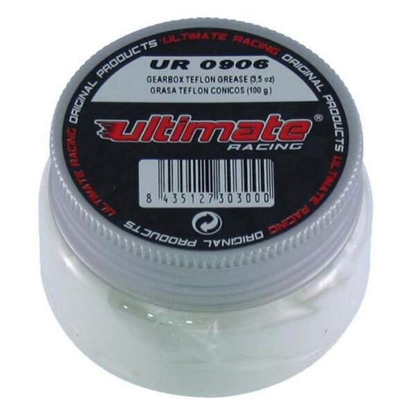

Zenone Inviato 19 Gennaio 2025 Autore Condividi Inviato 19 Gennaio 2025 Cinghia trovata su Ebay. Ordinerò quanto prima. Vorrei contemporaneamente ordinare anche il grasso, ho cercato in rete specie su Ebay e Amazon, ma alle voci grasso grafitato e grasso al teflon è uscita una marea di prodotti. Vedo tra l'altro distinzione tra grasso lubrificante e grasso smorzante. Per cortesia, è possibile avere qualche indicazione e/o link per non sbagliare l'acquisto? Non vorrei danneggiare ulteriormente (oltre alla mia imperizia!) Questo potrebbe andare bene? Lo prenderei per comodità dallo stesso venditore della cinghia. https://www.ebay.it/itm/167081586771 Grazie ancora Link al commento https://melius.club/topic/23503-problema-con-giradischi-technics-sl-10/#findComment-1410555 Condividi su altri siti Altre opzioni di condivisione...
Moderatori BEST-GROOVE Inviato 19 Gennaio 2025 Moderatori Condividi Inviato 19 Gennaio 2025 1 ora fa, Zenone ha scritto: Questo potrebbe andare bene? Lo prenderei per comodità dallo stesso venditore della cinghia. https://www.ebay.it/itm/167081586771 Non lo conosco ma credo di sì anche se è caro.... Qui vedi una rosa di grassi come esempio ...puoi trovare uno o l'altro nelle ferramente o nei Brico....costano meno o ce n'è di più a parità di costo rispetto al sito che hai indicato...e tutto quello che avanza lo usi per lubrificate altro (bici, parti meccaniche, ecc.ecc.) Link al commento https://melius.club/topic/23503-problema-con-giradischi-technics-sl-10/#findComment-1410643 Condividi su altri siti Altre opzioni di condivisione...
