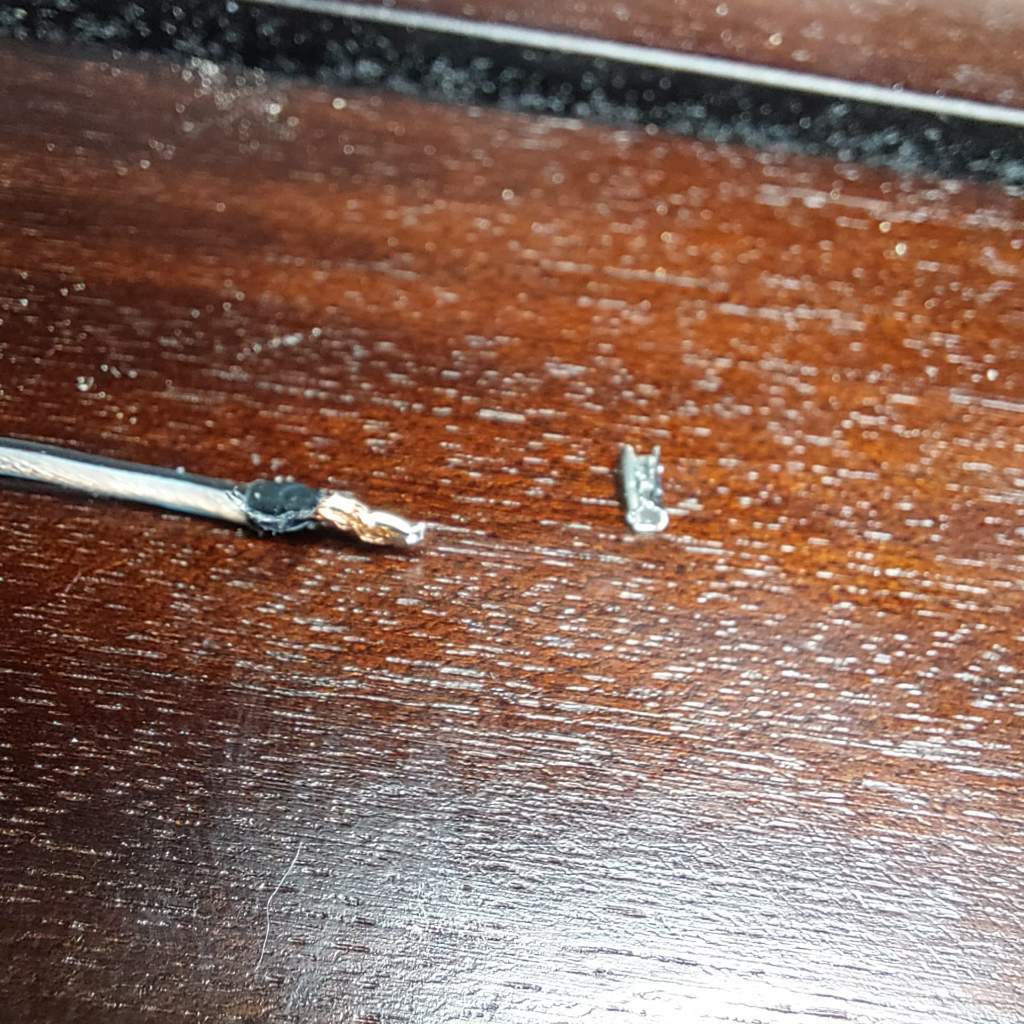

Ho provato con piccole pinzette e la lente illuminata, ho dovuto imprimere tanta forza, che non solo non è entrato, ma si è staccato il capicorda, che secondo me non è di buona qualità, cioè il cavetto è studiato come se lo fosse, ma poi i particolari non sono di altrettanta qualità, lo dimostra il fatto che non è calibrato, stupido io a dar credito a ortofon, di cui è rimasto solo il nome, molto probabilmente fabbrica in cina, io non li sopporto nell'ambito manufatturiero, ormai andiamo verso, chi meno spende meglio è...
ecco si è rotto, è evidentemente materiale acciaioso, quindi poco duttile e conduttivo, quello a sx sono quelli che avevo, non ciò parole 50 euro buttati nel secchio

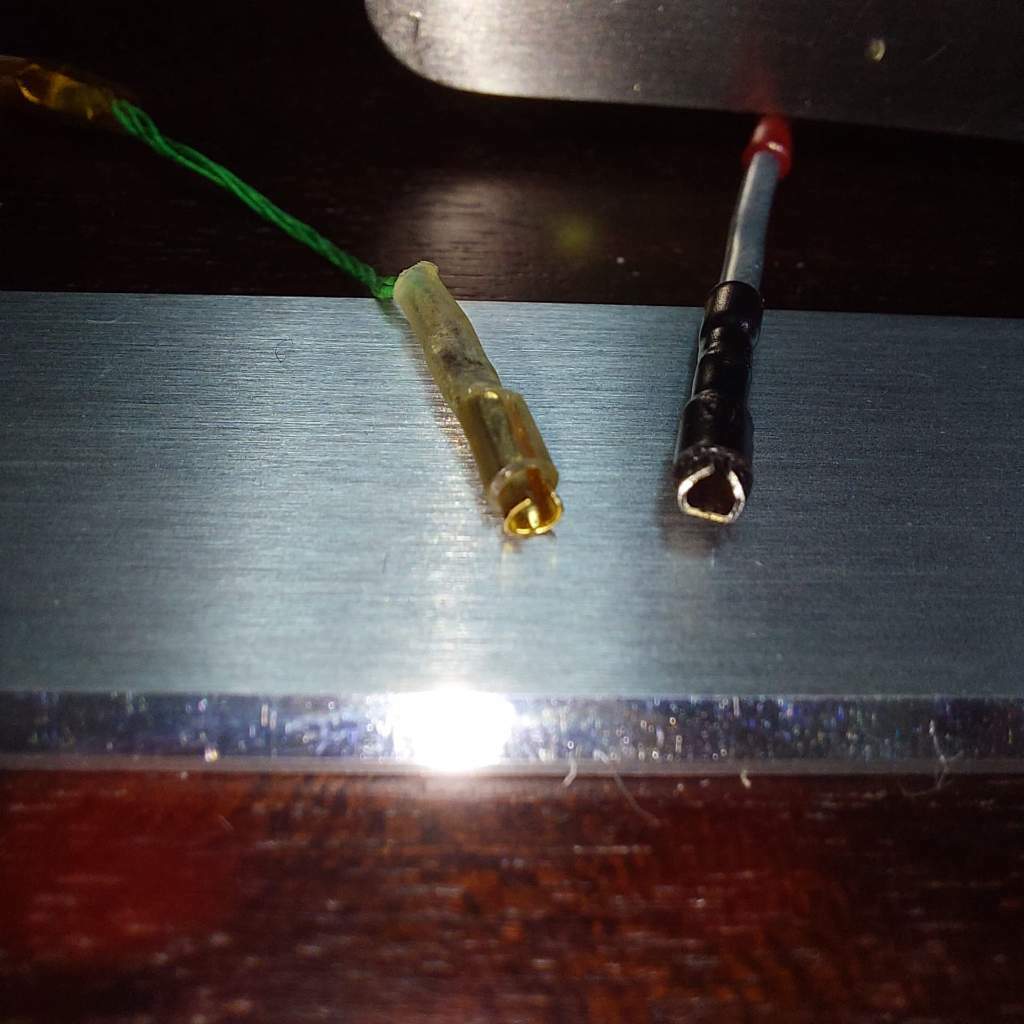

Dice che sono in rodio i terminali, ma come si vede la forma è triangolare, quindi il contatto non può essere perfetto, gli altri nella foto invece, permettono un inserimento agevole, purtroppo i traslochi sono una vera disgrazia, e fra i vari incidenti, ho avuto quello di rompere un cavetto, e pensare che tempo fa volevo cambiarli, non sapendo che quelli che avevo erano già ottimi, che errori commetto a volte con questa mania dei particolari.
