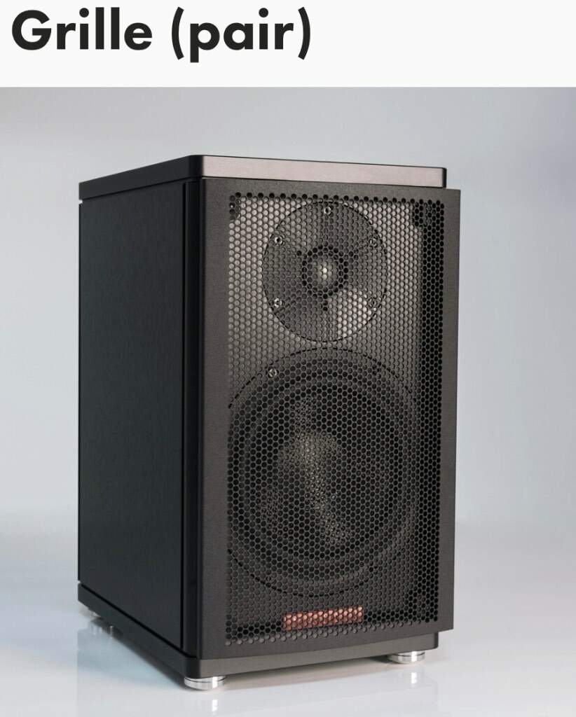

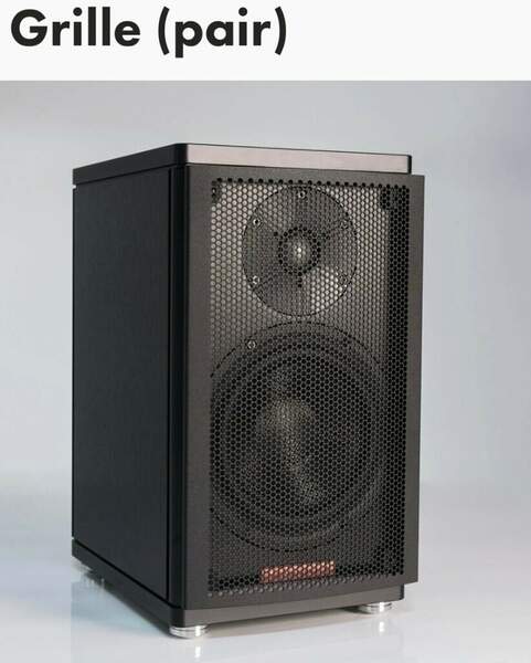

Moderatori Mister66 Inviato 19 Gennaio 2025 Moderatori Condividi Inviato 19 Gennaio 2025 Ciao a tutti, visto le le griglie non sono fornite di serie si potrebbero replicare? Oppure inventarsi qualcosa.. Il pannello frontale è magnetico. Link al commento https://melius.club/topic/23537-griglie-diffusori-consigli/ Condividi su altri siti Altre opzioni di condivisione...

Moderatori Mister66 Inviato 19 Gennaio 2025 Autore Moderatori Condividi Inviato 19 Gennaio 2025 2 minuti fa, speaktome74 ha scritto: Che diffusori sono? Magico A1 Link al commento https://melius.club/topic/23537-griglie-diffusori-consigli/#findComment-1410086 Condividi su altri siti Altre opzioni di condivisione...
speaktome74 Inviato 19 Gennaio 2025 Condividi Inviato 19 Gennaio 2025 Ah, ho inteso bene solo ora la tua domanda. Di serie i diffusori non prevedono le griglie. La foto che hai postato sono quindi "artigianali". Non ho capito quale pannello frontale è magnetico. Dei diffusori? Ma perchè dovrebbe esserlo? Link al commento https://melius.club/topic/23537-griglie-diffusori-consigli/#findComment-1410108 Condividi su altri siti Altre opzioni di condivisione...
Moderatori Mister66 Inviato 19 Gennaio 2025 Autore Moderatori Condividi Inviato 19 Gennaio 2025 @speaktome74 le griglie originali sono optional, quelle in foto sono le originali ( 700 euro la coppia) Link al commento https://melius.club/topic/23537-griglie-diffusori-consigli/#findComment-1410112 Condividi su altri siti Altre opzioni di condivisione...
speaktome74 Inviato 19 Gennaio 2025 Condividi Inviato 19 Gennaio 2025 Ah caspita! Quindi pannello frontale già "predisposto" per ricevere le griglie. Ma è il pannello frontale dei diffusori che ha le calamite inserite "sotto pelle", oppure saranno le griglie ad essere magnetiche? Le griglie ti servono solo per un fattore estetico, oppure per proteggere gli altoparlanti dalle ditine dei curiosi? Se è solo per un discorso di polvere, fai prima a farti realizzare dei bei cappucci in stoffa / seta. Link al commento https://melius.club/topic/23537-griglie-diffusori-consigli/#findComment-1410119 Condividi su altri siti Altre opzioni di condivisione...
Moderatori Mister66 Inviato 19 Gennaio 2025 Autore Moderatori Condividi Inviato 19 Gennaio 2025 Se appoggio del metallo sugli angoli del pannello frontale si attaccano. Diciamo che sarebbe una protezione da qualsiasi cosa in fase di non ascolti. Link al commento https://melius.club/topic/23537-griglie-diffusori-consigli/#findComment-1410127 Condividi su altri siti Altre opzioni di condivisione...
speaktome74 Inviato 19 Gennaio 2025 Condividi Inviato 19 Gennaio 2025 Beh dai, la questione di realizzare delle griglie in metallo è semplice. Un bravo fabbro "moderno" te le può realizzare con una lamiera minimo 20/10 forata di serie o "laserata" a tuo gusto in acciaio inox lucido o alluminio (di materiali ce ne sono molti; il top sarebbe acciaio AISI 316 o alluminio Avional) Poi per i distanziali ci sono tante soluzioni; tra le varie potresti anche evitare di saldarli, ma solo avvitarli. Con 100 euro te la cavi abbondantemente. Qui sul forum c'è sicuramente qualcuno che può aiutarti. Mi viene in mente @camaro71 Link al commento https://melius.club/topic/23537-griglie-diffusori-consigli/#findComment-1410133 Condividi su altri siti Altre opzioni di condivisione...
andrea7617 Inviato 19 Gennaio 2025 Condividi Inviato 19 Gennaio 2025 @Mister66 Devi trovare chi ha voglia di fartele, spendere quello che vuole farti spendere e poi il risultato, come sarà? Mica tutti hanno la precisione che vogliono gli audiofili. Anche se le originali non ti piacciono (dal vero le cose sono generalmente meglio) andrei direttamente con le griglie Magico, rischi di prenderle a seguito di delusioni e soldi spesi per nulla. Parlo anche per esperienza... Link al commento https://melius.club/topic/23537-griglie-diffusori-consigli/#findComment-1410412 Condividi su altri siti Altre opzioni di condivisione...

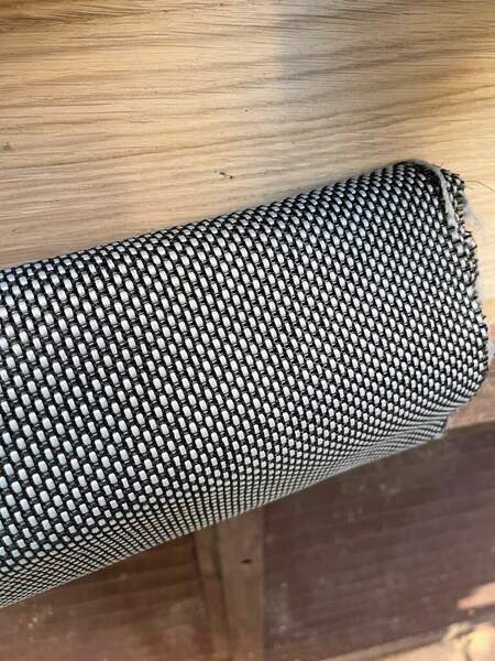

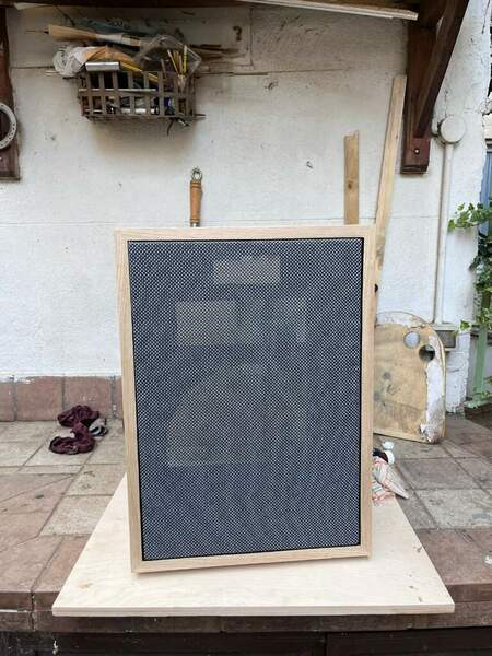

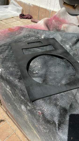

plinth art Inviato 20 Gennaio 2025 Condividi Inviato 20 Gennaio 2025 @Mister66 ma le vuoi proprio uguali o ti serve una mascherina per coprire gli altoparlanti in fase di non ascolto? Se così basta prendere due pezzi di compensato da 1cm, tagliare l’interno in modo da fare una cornice, verniciarlo di nero e prendere una tela acustica e metterla sopra, fissando con delle viti e dei cerchi di ferro.. a parte la tela trovi tutto da un buon ferramenta e con 20 euro hai fatto Link al commento https://melius.club/topic/23537-griglie-diffusori-consigli/#findComment-1411026 Condividi su altri siti Altre opzioni di condivisione...
plinth art Inviato 20 Gennaio 2025 Condividi Inviato 20 Gennaio 2025 Link al commento https://melius.club/topic/23537-griglie-diffusori-consigli/#findComment-1411029 Condividi su altri siti Altre opzioni di condivisione...
plinth art Inviato 20 Gennaio 2025 Condividi Inviato 20 Gennaio 2025 Questo per farti capire… sono delle mie heresy a cui mancava 2 Link al commento https://melius.club/topic/23537-griglie-diffusori-consigli/#findComment-1411030 Condividi su altri siti Altre opzioni di condivisione...
