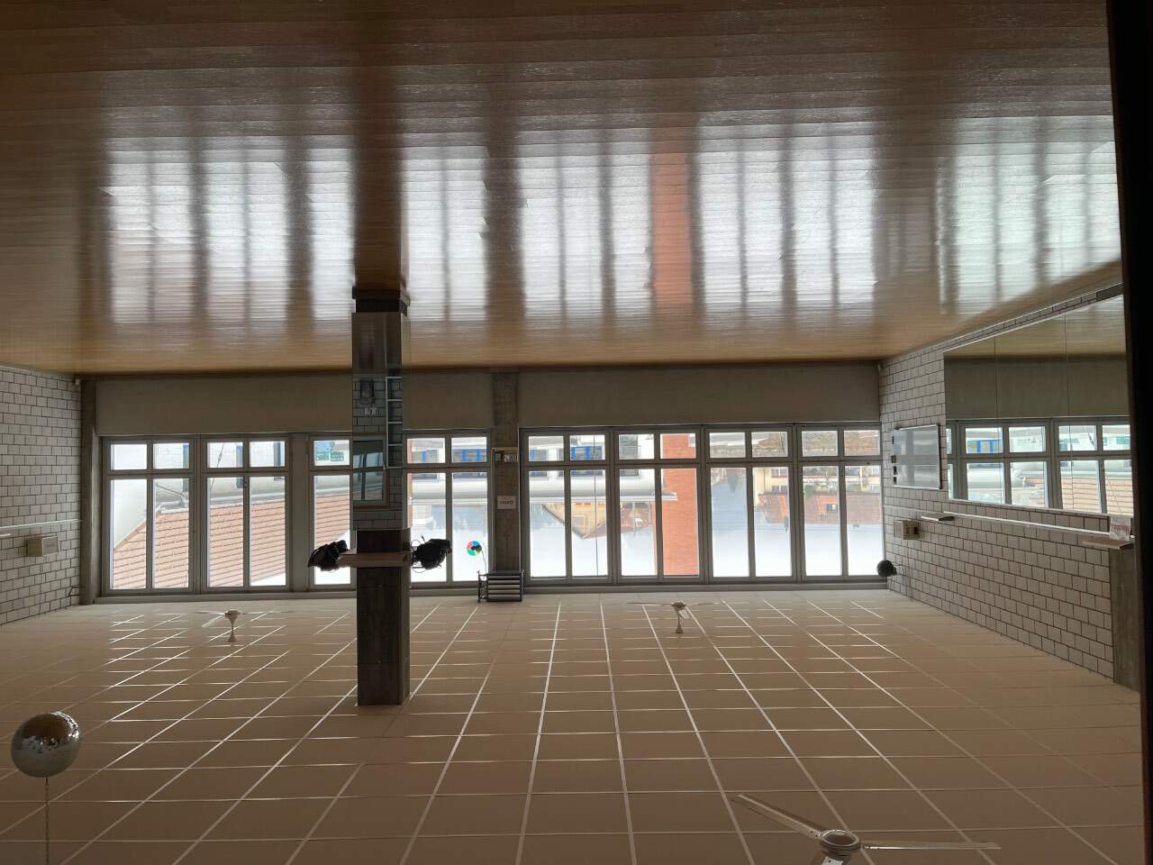

Questa è la sala dove mi alleno circa 5 x la settimana. Ci sono dei monitori da studio neanche poi così grossi evsi sente bene, non c’è bisigno di alzare molto il volume per ballare (swing). La sala è 15 x 15m e circa 4 m d’altezza. Però dietro i pannelli assorbenti sul soffitto c’è almeno 1 metro di vuoto per tubi e altri cavi. In teoria si potrebbero sostituire quei pannelli con altri con i buchi che assorbirebbero ancor di più, ottimi per le frequenze alte, sopra i 600-800 Hz. Non hai proprio bisogno per ballare di mettere i bassi profondi quindi il problema delle frequenze basse non ci dovrebbero esserci, penso che avere dei diffusori analitici tipo monitori da studio dovrebbero giovare molto alla situazione qualità sonora, non conosco le RCF però.  Qui non ci sono tende, e di materiale assorbente in giro non ce n'è, il tutto viene fatto dal soffitto.
PS: non so perché la foto viene al incontrario
