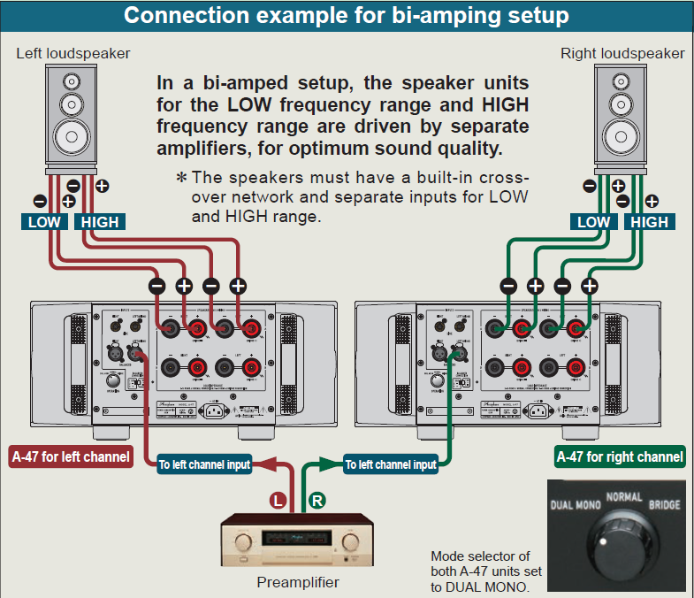

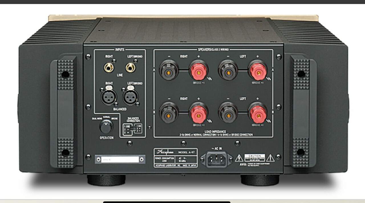

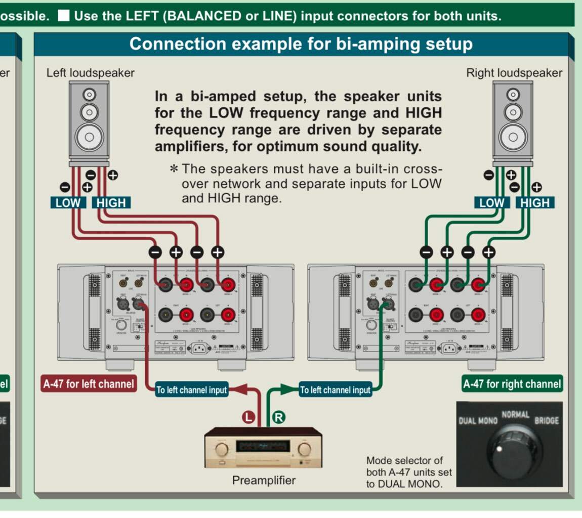

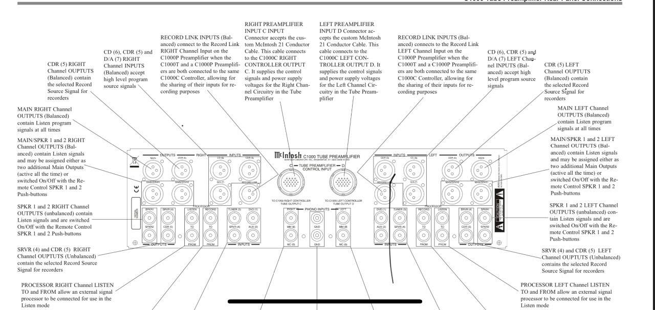

nedoo Inviato 22 Gennaio 2025 Condividi Inviato 22 Gennaio 2025 Ho provato a cercare sul sito ma non ho trovato la soluzione, mi scuso se potete pensare che ormai è un argomento di cui si è parlato ampiamente ma sono giorni che ci lavoro senza soluzione…devo fare una biamplificazione passiva verticale facendo sposare due Accuphase A47 (stereo) con il pre amplificatore McIntosh C1000. in passato avevo già fatt questa cosa con dei finali mono e altri componenti e il risultato era stato lusinghiero. vi chiedo cortesemente se potete guidarmi in quanto sto sbagliando qualcosa e non so cosa… Allego per facilitare (me) le immagini del retro delle apparecchiature in questione, i collegamenti saranno in bilanciato xlr grazie a chi vorrà aiutarmi 🙏 Link al commento https://melius.club/topic/23612-biamplificazione-passiva-verticale-help/ Condividi su altri siti Altre opzioni di condivisione...

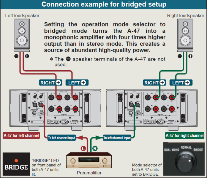

nizzo Inviato 23 Gennaio 2025 Condividi Inviato 23 Gennaio 2025 @nedoo Come credo tu sappia, con due Accuphase A47 ed il pre MC1100 hai due possibilità per collegare le tue 802: Di seguito biamp passiva verticale (45w 8 ohms / 90 watts 4 ohms / 180 watts into 2 ohms): . Link al commento https://melius.club/topic/23612-biamplificazione-passiva-verticale-help/#findComment-1414202 Condividi su altri siti Altre opzioni di condivisione...

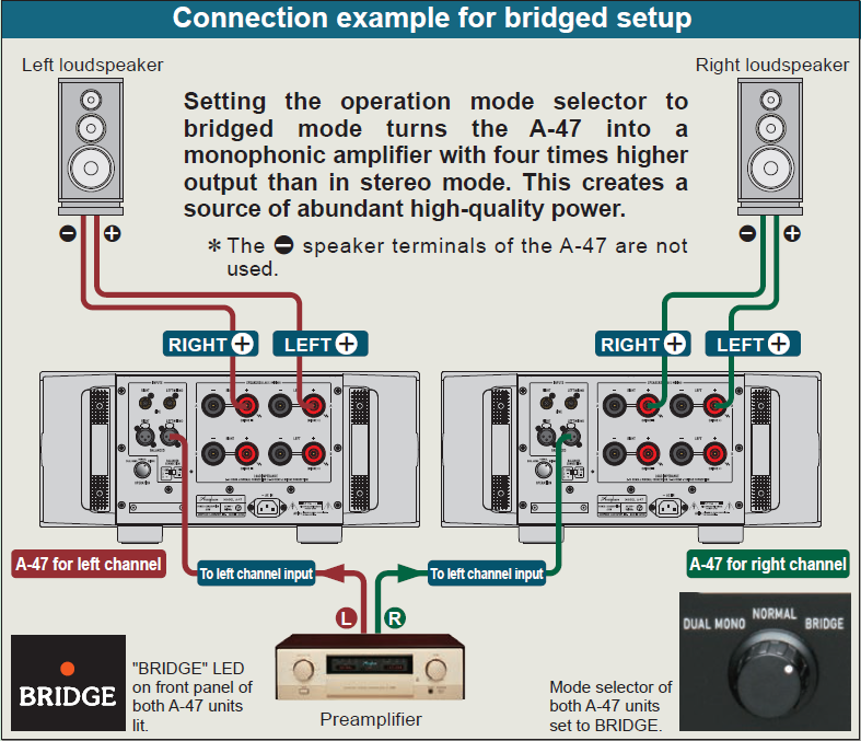

nizzo Inviato 23 Gennaio 2025 Condividi Inviato 23 Gennaio 2025 Oppure collegamento in mono a ponte (180w 8 ohms / 360w 4 ohms / 720w 2 ohms): . Link al commento https://melius.club/topic/23612-biamplificazione-passiva-verticale-help/#findComment-1414205 Condividi su altri siti Altre opzioni di condivisione...
niar67 Inviato 23 Gennaio 2025 Condividi Inviato 23 Gennaio 2025 1 ora fa, nizzo ha scritto: Di seguito biamp passiva verticale 1 ora fa, nizzo ha scritto: Oppure collegamento in mono a ponte .. @nedoo..delle due devi sentire tu quale preferisci, così a "muzzo" se ci devi collegare le B&W 802 il mono a ponte dovrebbe "rendere" di piu'.....poi facci sapere... Saluti Andrea Link al commento https://melius.club/topic/23612-biamplificazione-passiva-verticale-help/#findComment-1414313 Condividi su altri siti Altre opzioni di condivisione...

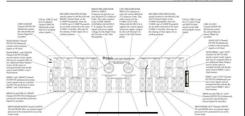

nedoo Inviato 23 Gennaio 2025 Autore Condividi Inviato 23 Gennaio 2025 Ho un problema!! l’uscita Main del pre non funziona!! La cosa strana è che prima di di mettere il secondo A47 funzionava correttamente, ora invece il canale dx è muto!! Un finale non da segno di vita, ho provato ad invertire i canali e il finale collegato al dx continua a non funzionare…escluderei quindi i finali, ho cambiato anche il cavo xlr ma non cambia!! Il C1000 può andare in triamplificazione come si vede dalla foto del retro che ho allegato… potrei usare l’uscita del pre SPKR1 ? Link al commento https://melius.club/topic/23612-biamplificazione-passiva-verticale-help/#findComment-1414336 Condividi su altri siti Altre opzioni di condivisione...
nizzo Inviato 23 Gennaio 2025 Condividi Inviato 23 Gennaio 2025 1 minuto fa, nedoo ha scritto: Ho un problema!! … potrei usare l’uscita del pre SPKR1 ? Certo che si ! Link al commento https://melius.club/topic/23612-biamplificazione-passiva-verticale-help/#findComment-1414339 Condividi su altri siti Altre opzioni di condivisione...
nedoo Inviato 23 Gennaio 2025 Autore Condividi Inviato 23 Gennaio 2025 Ho riguardato lo schema e forse ho sbagliato qualcosa!! Prima di procedere chiedo lumi.. Possibile che devo utilizzare l’entrata left su entrambi i finali per collegarli uno all’uscita right del pre e l’altro all’uscita left del pre? non mi sembra sensato! 4 minuti fa, nedoo ha scritto: Ho riguardato lo schema e forse ho sbagliato qualcosa!! Prima di procedere chiedo lumi.. Possibile che devo utilizzare l’entrata left su entrambi i finali per collegarli uno all’uscita right del pre e l’altro all’uscita left del pre? non mi sembra sensato! Link al commento https://melius.club/topic/23612-biamplificazione-passiva-verticale-help/#findComment-1414346 Condividi su altri siti Altre opzioni di condivisione...
