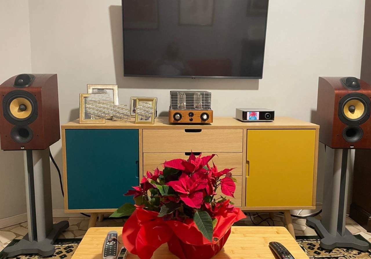

1 ora fa, nto ha scritto:
@one4seven non mi ha mai entusiasmato molto, un po cupo ma molto neutro....al limite del piatto forse. Pensavo che il wiim riuscisse ad aprire la scena ,a dare dettaglio sopratutto agli alti ed alle voci.....e in parte lo fa come detto in precedenza, ma in maniera un po confusa, niente miracolo insomma.
Uhm... Allora alla base qualcosa non va.
Misa che il wiim è l'ultimo dei problemi, e difficilmente poteva essere una soluzione.
https://melius.club/topic/23617-wiim-ultra-cosa-non-va/page/2/#findComment-1414615

Non è che ti sei abituato troppo al suono del Denon? Io ho avuto il PMA 1510, dato via immediatamente perchè da me il medio alto risultava essere troppo squillante e tedioso (magari per il tuo setup giustamente aperto ed equilibrato). Magari è il Wiim che suona corretto (per quanto possa dare il Wiim, ovviamente)...

6 ore fa, nto ha scritto:
Salve a tutti. Ho appena inserito il wiim ultra nella mia modestissima catena audio formata da : denon pma520ae, b&w dm 1800, subwoofer mourdant short carnival 7 (in hi level) e giradischi pioneer pl 117d. Ho comprato il wiim perché ho pensato che il suo dac fosse migliore del denon, poi perché avendo un uscita subwoofer dedicata il pilotaggio sarebbe stato migliore e infine perché grazie alla hdmi arc avrei potuto collegare la tv. Ho collegato l'ultra al denon con cavi rca. Ho selezionato il source direct sul denon per escludere la sua equalizzazione e impostato il volume a trequarti fisso, così utilizzo il volume del wiim. Il risultato non è che sia così esaltante: buone le basse frequenze, ma le medio-alte lasciano a desiderare. Soprattutto voci "inscatolate", spesso quasi citofoniche, strumenti privi di spessore, alti troppo squillanti e distaccati dal resto della scena. Ho smanettato con le correzioni, sia la ambientale del wiim sia a mano.....qualcosa migliora con una traccia,ma poi risulta non gradevole con un altra. Dovrei star sempre lì ad aggiustare, traccia per traccia. Dove sbaglio? O cosa c'è di sbagliato nella mia catena?
Ps: non so perché ma amazon music un unlimited mi funziona solo tramite app wiim, se vado nella app amazon devo per forza connettere il bluethoot con peggioramento della resa sonora.....è normale?
Il tuo problema si chiama Denon pma 520ae, se vuoi di più devi sostituirlo con qualcosa di meglio, a te la scelta in base al tuo budget e se vuoi ingressi digitali, pre, dac ecc ecc. Il panorama è vastissimo.
