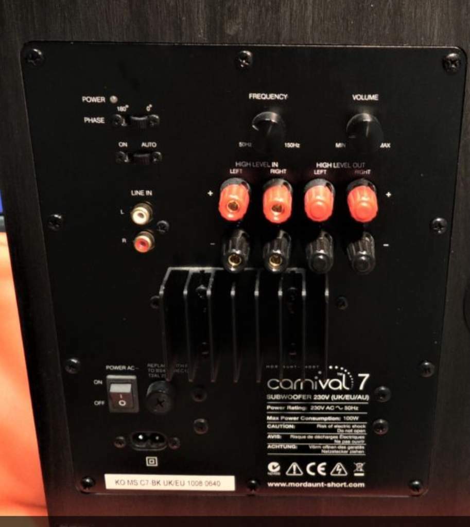

permar Inviato 24 Gennaio 2025 Condividi Inviato 24 Gennaio 2025 @nto devi usare il wiil solo come streamer mettendo il suo volume al massimo e utilizzare quello dell'integrato, inoltre devi portare il segnale al subwoofer con altri due cavi di potenza collegandoli a quelli dei tuoi altoparlanti di modo che il dsp del sub lo riconosca come segnale e lo amplifichi, vedrai che tutto dovrebbe funzionare bene Link al commento https://melius.club/topic/23617-wiim-ultra-cosa-non-va/page/3/#findComment-1415435 Condividi su altri siti Altre opzioni di condivisione...
nto Inviato 24 Gennaio 2025 Autore Condividi Inviato 24 Gennaio 2025 @permar lo avevo collegato così il sub prima. Il problema è che il suo volume rimane fisso e non segue quello dell'amplificatore. Anche per questo avevo preso il wiim,perchè avendo l'uscita dedicata lo controllavo insieme a tutto il resto Link al commento https://melius.club/topic/23617-wiim-ultra-cosa-non-va/page/3/#findComment-1415520 Condividi su altri siti Altre opzioni di condivisione...

permar Inviato 24 Gennaio 2025 Condividi Inviato 24 Gennaio 2025 4 ore fa, nto ha scritto: @permar lo avevo collegato così il sub prima. Il problema è che il suo volume rimane fisso e non segue quello dell'amplificatore. Anche per questo avevo preso il wiim,perchè avendo l'uscita dedicata lo controllavo insieme a tutto il resto Comunque quando hai impostato il volume del sub rapportato a quello delle casse agisci solo sul volume dell'ampli, non devi ogni volta ritoccare niente almeno cosi' funziona nel mio impianto e trovo il funzionamento semplice e funzionale Link al commento https://melius.club/topic/23617-wiim-ultra-cosa-non-va/page/3/#findComment-1415944 Condividi su altri siti Altre opzioni di condivisione...
