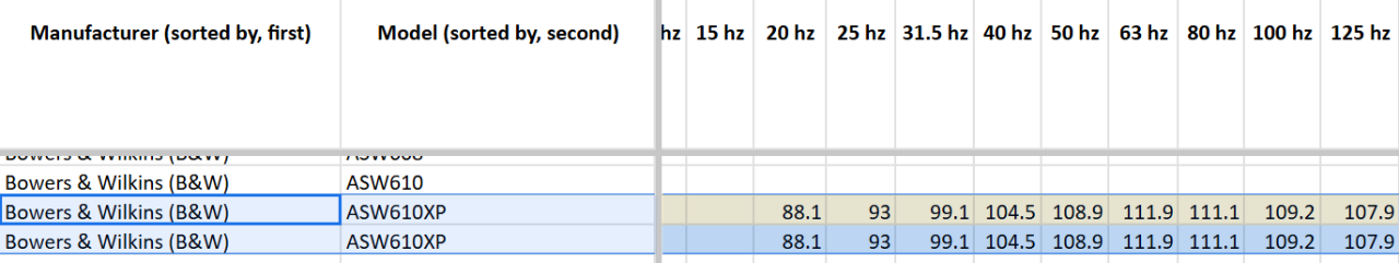

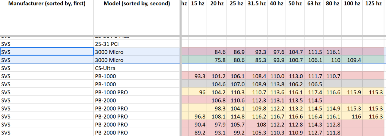

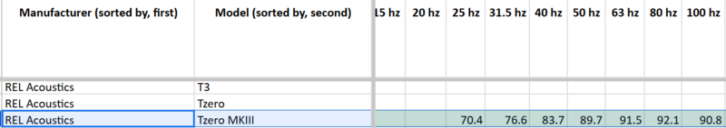

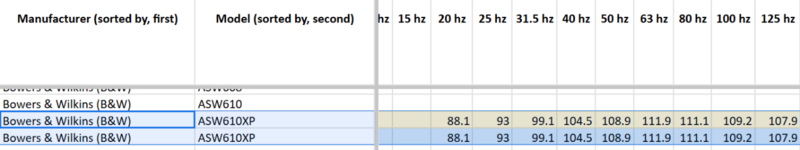

Dubleu Inviato 23 Gennaio 2025 Condividi Inviato 23 Gennaio 2025 @Rougexyz Mettiamo che alla massime prestazioni dei tuoi diffusori arrivi a 114db di pressione circa sui 80hz (da grafico del link del mio post precedente) I tuoi diffusori dovrebbero riprodurre alla massima performance i 104db sui 32hz. Il TZero ne riprodurrà solo 76, inutile completamente ASW610 ne riprodurrà sui 31,5 circa 99db, ancora non ci siamo SVS 3000 micro ancora non ci siamo. Come vedi andiamo in pareggio circa sui modelli PB-1000 di SVS a salire. Devi calcolare che il sub sarà uno mentre i diffusori sono due! Dunque i tuoi diffusori si riprodurranno i 104db sui 32hz, ma l'uno! in due sono a 107db ad un metro. Il sub dunque per andare in pareggio dovrebbe avere prestazioni simili o superi. I vari test del pb2000 pro indicano varie misurazioni di vari enti, per quello ci sono più risultati. Il pb1000pro nel tuo caso sarebbe il minimo, 12" ovvero 30cm di diametro 820 watt di picco se vuoi almeno lavorare alla pari ma scendere. Ecco che a dimensioni non ci siamo. Una mia idea per i mobili. Ho appena fatto un bel sub per un amico che prevede l'utilizzo di un sub Dayton con in più un radiatore passivo il tutto in circa 29 litri netti ed un amplificatore a piastre economico SAM 300D; ma puoi usare cosette più serie con dsp volendo. Diciamo che nei tuoi 30cm di altezza si può ragionare. 29 litri li dividiamo per i 30cm e ci restano 10 litri da gestire. Più o meno un 50cm di larghezza e 20 di profondità. praticamente un box netto di circa 50*20*30cm. 110db garantiti fino ai 23hz in autocostruzione. Ad avere più spazio voli sui 20hz a 114db con sempre sub dayton e radiatore passivo con 25-38 litri. Il mio amico lo ha messo integrato sotto il divano creando uno scando. Abbiamo fatto un box in acciaio per limitare gli ingombri. Devi vedere tu, nel commercio le misure salgono. L'accoppiata dayton costa sui 300 euro più altri 200 di Sam 300D il box in acciaio altri 130 euro. Prestazioni del pb1000 messo come vuoi. Invece il modello superiore da 35-38 litri hai le prestazioni di un svs4000 con 400 euro di woofer e gli altri sono costi costanti. Il radiatore passivo da risultati incredibili in qualità rispetto un reflex. 1 Link al commento https://melius.club/topic/23630-avrebbe-senso-un-sub-anche-nel-mio-caso-e-se-si-secondo-voi-quale/#findComment-1415006 Condividi su altri siti Altre opzioni di condivisione...
