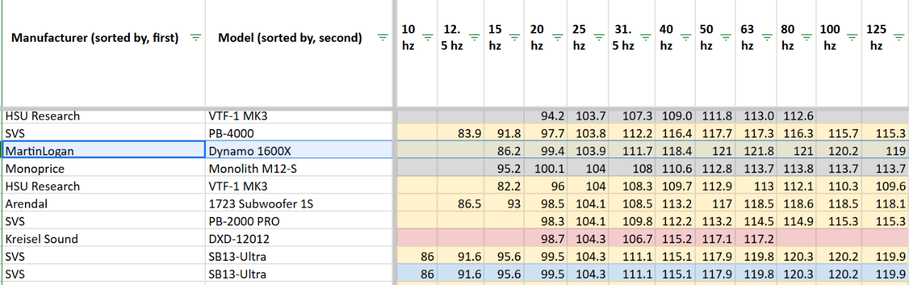

Dubleu Inviato 24 Gennaio 2025 Condividi Inviato 24 Gennaio 2025 16 minuti fa, grisulea ha scritto: 6 woofer Infatti sfugge ciò E deve star in una altezza massima di 30cm, almeno così sembra Un 25cm a lunga escursione è il minimo, a trovarlo che stia nel mobile. 1 ora fa, Rougexyz ha scritto: Rel S/812 REL T9/x gli SVS grandi non li trovo bellissimi come cabinet B&W DB4S? B&W ASW 610 XP? LOGAN Dynamo 1600X Il rel ed il asw lavorerà ben sotto le prestazioni del diffusore. Il diffusore in questione ha una superficie radiante di circa un 25cm, un sub da 25 già sarà tirato a starci dietro. Nel weekend ti posto i dati e misure. Dei sub proposti. Però sono già sub diversi Il dynamo 1600X è grande e va bene https://hometheaterhifi.com/reviews/speaker/subwoofers/martinlogan-dynamo-1600x-powered-subwoofer-review/amp/ Però è già un cambio idea sulle dimensioni Link al commento https://melius.club/topic/23630-avrebbe-senso-un-sub-anche-nel-mio-caso-e-se-si-secondo-voi-quale/page/2/#findComment-1415848 Condividi su altri siti Altre opzioni di condivisione...
Dubleu Inviato 24 Gennaio 2025 Condividi Inviato 24 Gennaio 2025 1 ora fa, Cabrillo ha scritto: klipsch la Scala pro split e Qui si parla di un diffusore da 104db di sensibilità che digerisce 100 watt RMS giusto? Un woofer da 38cm, mi risulta lineare fino ai 50hz e poi cala dalle misure trovate in rete. Serve un sub One non indifferente, nel commerciale 5 mila euro faticano a starci dietro. Ma si può vedere. Come visto il mio post sopra svs pb4000 per 2600 euro ti copre i 20hz lineari volendo, e sei a pareggio con i tuoi diffusori quando gli dai 4 8 watt... Ma te stai chiedendo nulla ai diffusori, invece al sub chiederei tutta la sua potenza ed escursione. Direi che non ci siamo. Nel weekend ti posto una lista di sub commerciali che potrebbero avvicinarsi al tuo caso. Ma sono nati per HT e l'uso nel musicale non è così semplice specie ad altissima sensibilità. Li conosco i tuoi diffusori e per andare forte ci consiglio almeno progetti più seri, anche in autocostruzione usando il faitalpro 18xl1800 che uso nel mio sub che ho proposto sopra o il BMS 18n862. Se vuoi potresti usare il mio topic se questo diventa confuso visto esigenze totalmente diverse 1 Link al commento https://melius.club/topic/23630-avrebbe-senso-un-sub-anche-nel-mio-caso-e-se-si-secondo-voi-quale/page/2/#findComment-1415881 Condividi su altri siti Altre opzioni di condivisione...

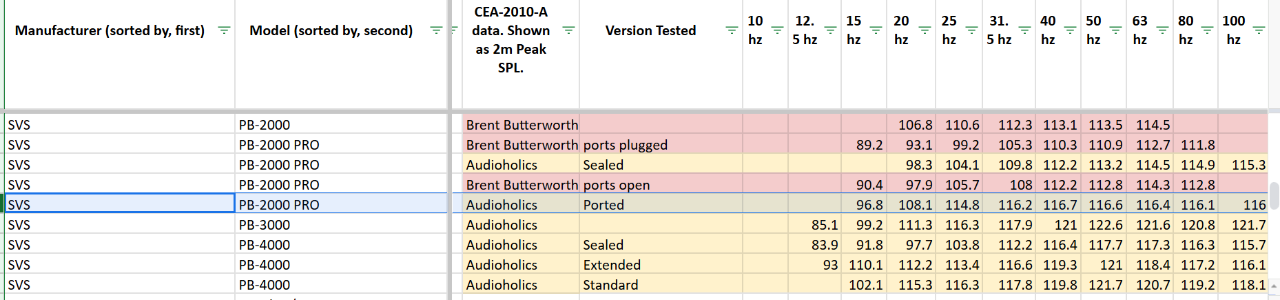

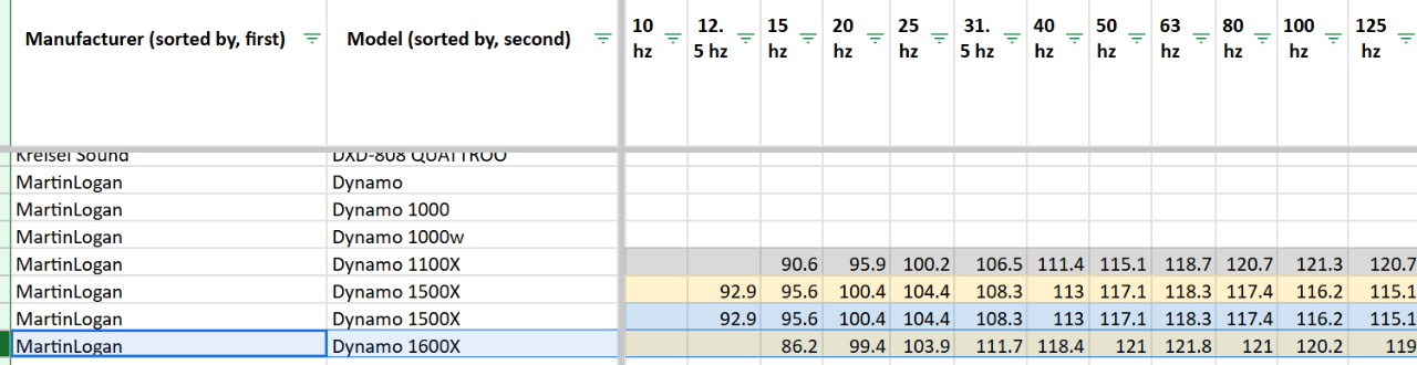

Dubleu Inviato 25 Gennaio 2025 Condividi Inviato 25 Gennaio 2025 @Rougexyz il Dynamo 1600XL ha un costo di circa 2600 euro e comincia ad aver un bel perchè B&W ASW 610 XP le misurazione già pubblicate pagina precedente, non vale la pena REL T9/x, con soli 300 watt ed un roll-off sui 34hz, non conviene spingerlo sotto i 40hz molto, non vale la pena REL S/812 sembra valido, mi riservo di cercare prove e misure in rete. https://www.avforums.com/reviews/rel-s812-subwoofer-review.16886/ B & W DB4S sembra ottimo! https://www.whathifi.com/reviews/bowers-and-wilkins-db4s Visto che 1600XL se la gioca a prezzo e prestazioni con SVS pb4000, tanto di risultati testati. Però a prestazioni reflex SVS pb2000 pro, riportato sotto se la gioca quasi alla pari sino ai 20hz, costo 1169 euro. 1 Link al commento https://melius.club/topic/23630-avrebbe-senso-un-sub-anche-nel-mio-caso-e-se-si-secondo-voi-quale/page/2/#findComment-1417139 Condividi su altri siti Altre opzioni di condivisione...
Dubleu Inviato 25 Gennaio 2025 Condividi Inviato 25 Gennaio 2025 SVS in Europa è il top prestazioni/qualità prezzo. Dichiarazioni CEA, come tutte le misurazioni che ho fornito fino ad oggi. Calcolando i 103,9db sui 25hz del 1600XL, SVS pb2000 pro lo fa, poi ha la possibilità di usare una delle due porte o tutte e due o chiuso (cosa non da poco) in base alle configurazioni ed ha il dsp. Con le misure CEA ben certificate. Il salto verso SVS pb4000 nelle varie configurazioni rispetto 1600XL è elevato, specie sui 20hz. Calcolando che 3 db è il doppio del volume, le differenze non son poche. Un sub che lavora sotto le proprie capacità massime è sempre gradito (un po' come i nostri diffusori), si avrà più controllo, pulizia, velocità e probabilmente durata. Poi si va a gusti, certo che l'estetica non è da poco come gli ingombri. Per chi usa Klipsch ed i suoi presupposti già questi due post bastano a sfatare che le pretese di ingombri e costi per un sub per star al passo non c'è. Diverso per @Rougexyz, che ha la possibilità di scelta. Personalmente andrei con un bel PB 2000 pro per costi prestazioi e versatilità. A poterselo permettere il pb4000, chiaramente è melgio e di molto superiore al Martin Logan anche all'ascolto. Poter variare da reflex vari in base alla configurazioni al chiuso con il loro dsp soddisferà le più diverse utenze. 1600xl non lo fa bene uguale. 1 Link al commento https://melius.club/topic/23630-avrebbe-senso-un-sub-anche-nel-mio-caso-e-se-si-secondo-voi-quale/page/2/#findComment-1417148 Condividi su altri siti Altre opzioni di condivisione...
