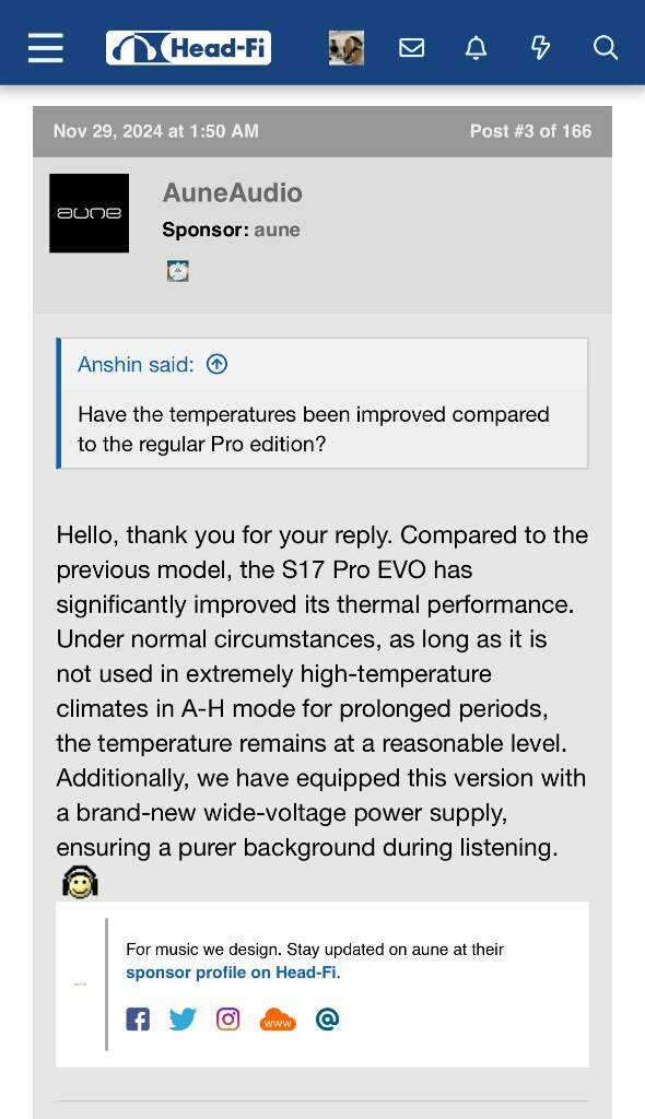

aleniola Inviato 24 Febbraio 2025 Condividi Inviato 24 Febbraio 2025 @mark66 in realtà non sembra essere cosí. I forum sono pieni di utenti che lamentavano l’eccessivo surriscaldamento con conseguente passaggio alla modalità AB. La stessa Aune parla di miglioramenti significativi per quanto riguarda “prestazione termica”: Link al commento https://melius.club/topic/23684-aune-s17-pro-evo/page/2/#findComment-1445853 Condividi su altri siti Altre opzioni di condivisione...
mark66 Inviato 24 Febbraio 2025 Condividi Inviato 24 Febbraio 2025 @aleniola ... traduco: "... in circostanze normali, se non viene utilizzato in una situazione climatica di temperatura estremamente elevata in alta corrente per un periodo prolungato, la temperatura rimane a livelli ragionevolei..." insomma, quello che succedeva anche prima... ... potrebbe essere che hanno un pó abbassato i mA di utilizzo, infatti non scrivono più 100mA o 50mA ma H e L... dico così, ma non si capisce esattamente come siano intervenuti e loro comunque non lo dicono chiaramente... poi che abbiano modificato il power supply non avrebbe niente a che vedere con la temperatura ma casomai con un rumore di fondo più basso... Link al commento https://melius.club/topic/23684-aune-s17-pro-evo/page/2/#findComment-1445955 Condividi su altri siti Altre opzioni di condivisione...
