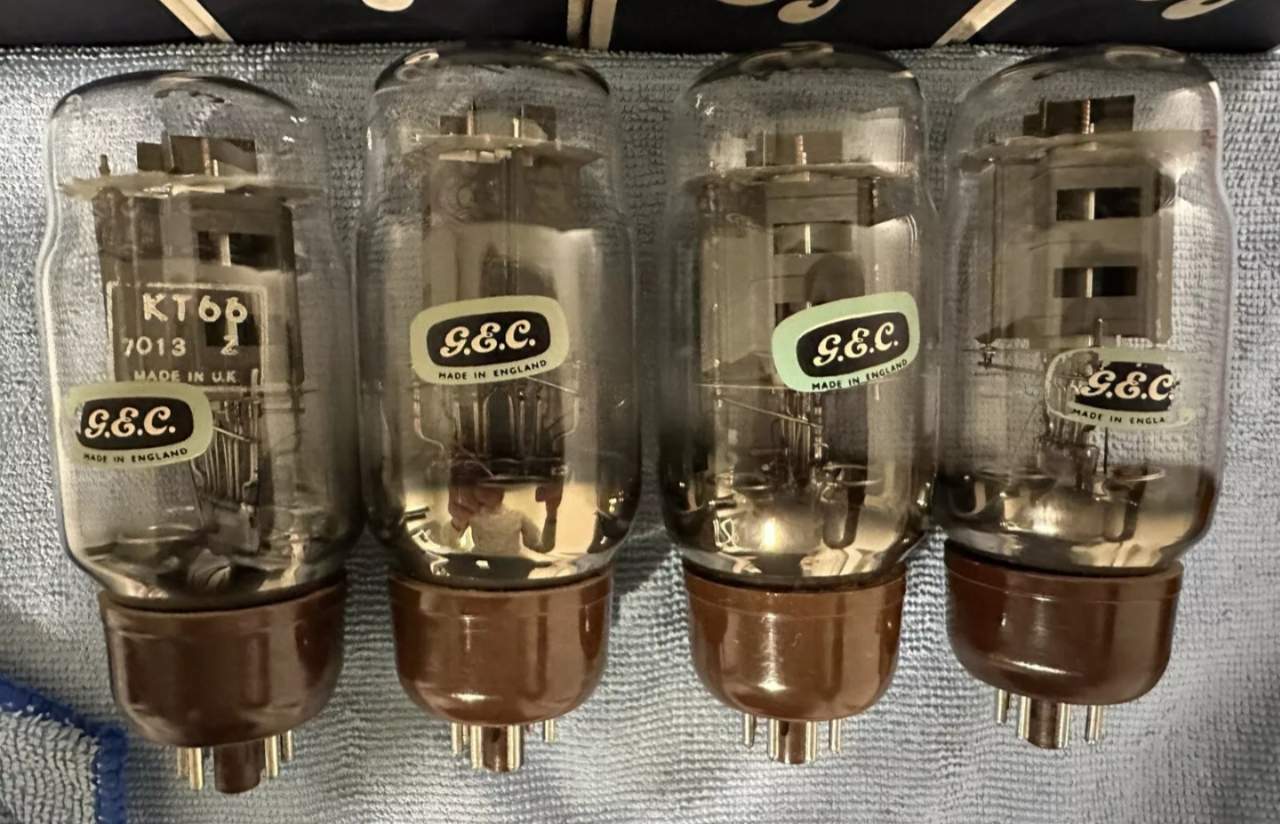

mariovalvola Inviato 29 Gennaio 2025 Condividi Inviato 29 Gennaio 2025 @Marco Ghetti Benvenuto. Perché hai scelto di usare i tubi in ultralineare e non a triodo? Williamson le usava a triodo. Non scorgo i reostati (R17 e R21) per regolare ed equilibrare le correnti anodiche e la R12 per l'equilibrio dinamico dell'amplificatore Hai mantenuto un carico anodico alto ( 10KOhm da anodo a anodo )? Scusami per l'impertinenza ma dovevi presentarlo proprio con delle KT66 TUNG-SOL ? ( un cortocircuito da tutti i punti di vista ). Sono l'unica cosa brutta dell'ampli. Grazie Link al commento https://melius.club/topic/23723-amplificatore-thesound-of-silence-by-marco-ghetti/page/2/#findComment-1421895 Condividi su altri siti Altre opzioni di condivisione...
Ornito_1 Inviato 29 Gennaio 2025 Condividi Inviato 29 Gennaio 2025 @Marco Ghetti Suggerirei la modifica da “novizio” in “industry”… 1 Link al commento https://melius.club/topic/23723-amplificatore-thesound-of-silence-by-marco-ghetti/page/2/#findComment-1421900 Condividi su altri siti Altre opzioni di condivisione...
Marco Ghetti Inviato 29 Gennaio 2025 Condividi Inviato 29 Gennaio 2025 @mariovalvola @mariovalvola 🤣 vedi i punti di vista? Le ho scelte PROPRIO perché le ritengo BELLE! Lasciano vedere l’interno al contrario delle Gold ….e pure lo zoccolo mi piace🤣 I punti di taratura ci sono! Link al commento https://melius.club/topic/23723-amplificatore-thesound-of-silence-by-marco-ghetti/page/2/#findComment-1421904 Condividi su altri siti Altre opzioni di condivisione...
