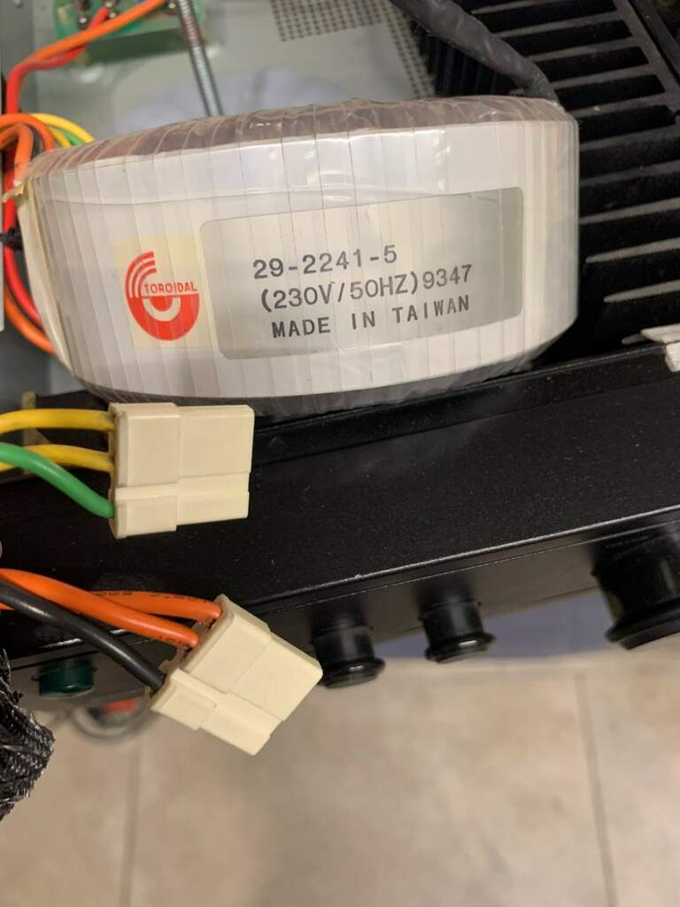

Buonasera scusate se rispondo un po' in ritardo, Corrado ho riaperto il Proton e ho rifatto le misure con un voltmetro, ho fatto una foto al toroidale.
Il connettore con il fili di sezione leggermente più grandi 1 nero e 2 arancioni ha le seguenti tensioni
Nero - 1° arancione 27V
Nero - 2° arancione 27V
Arancione - arancione 54V
Il secondo connettore con i fili leggermente più piccoli 1 verde 2 gialli ha le seguenti tensioni
Verde - 1° giallo 31V
Verde - 2° giallo 0V
Giallo - giallo 31V

Quindi il trasformatore è funzionante. Ma si può sapere che sintomi ha l'amplificatore? Si accende?
