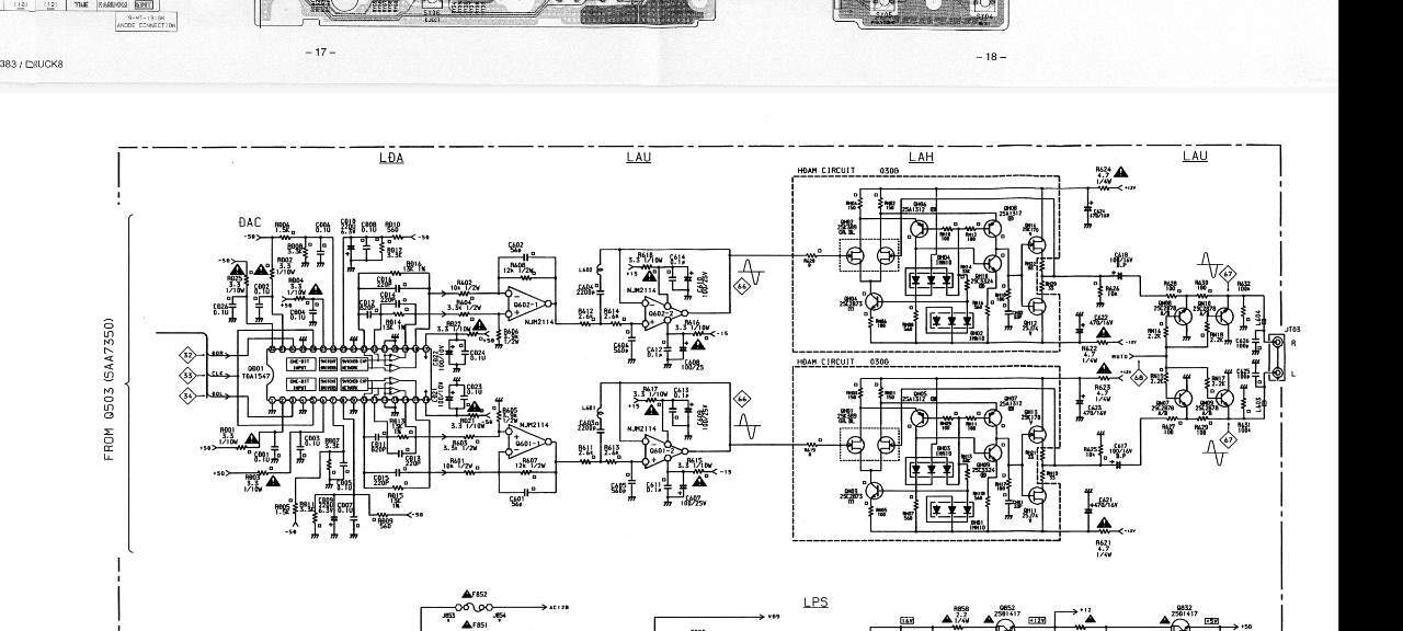

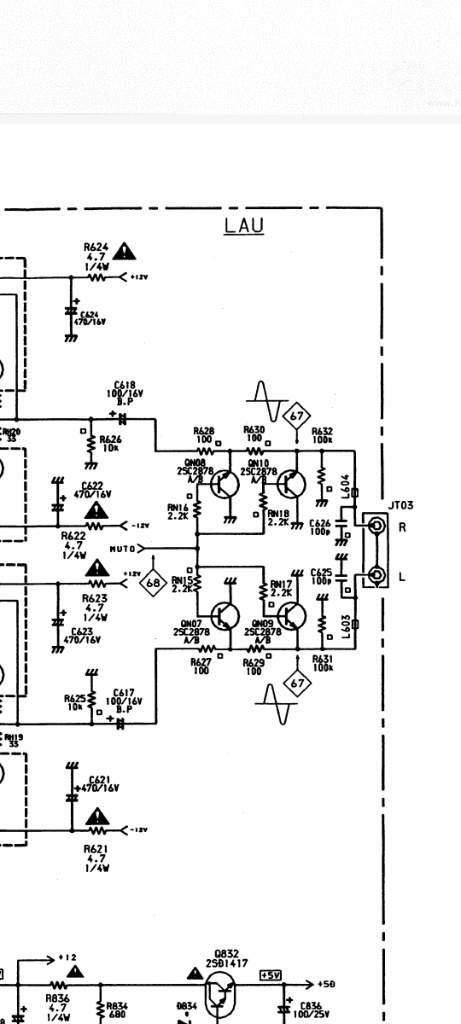

ggarbero Inviato 29 Gennaio 2025 Condividi Inviato 29 Gennaio 2025 Un saluto a tutti i partecipanti del forum, vi espongono un problema piuttosto "anomalo" : ho il lettore cd MARANTZ che con il volume dato dal telecomando al max presenta l'uscita analogica (RCA) molto bassa rispetto ad altri lettori (MARANTZ )che ho . Ho già controllato tutte le varie alimentazioni +/-5 +/- 12 ...... dal manuale di servizio , il comando di no muting è ok (-11.5 volt) ho provato anche a "togliere" i Transistor di muting ( 2sc2878) pensando che magari erano danneggiati . Niente di niente il segnale in uscita RCA continua ad essere basso nonostante il lettore "suoni" tranquillamente con ogni CD , e risponda perfettamente al telecomando. Dopo innumerevoli "controlli" (tensioni, resistenze/fusibile....) mi sono accorto che non è presente l'uscita coassiale 🤔. Temo che il problema sia sulla parte "digitale" . Sono un "dilettante" che sta' tentando umilmente di "aggiustarsi" cercando di non fare danni e chiedendo pareri a persone ben più "preparate" del sottoscritto . Rivolgersi ad centro di assistenza sarà l'ultima soluzione per una questione di principio. Grazie in anticipo a chi mi vorrà aiutare 🙂. Ciao Link al commento https://melius.club/topic/23736-marantz-cd-17-uscita-rca-bassa/ Condividi su altri siti Altre opzioni di condivisione...

ggarbero Inviato 30 Gennaio 2025 Autore Condividi Inviato 30 Gennaio 2025 10 minuti fa, corrado ha scritto: Ma non ha operazionali in uscita? Ciao , si certo Q601 Q602 (NJM2114) 🤔 Link al commento https://melius.club/topic/23736-marantz-cd-17-uscita-rca-bassa/#findComment-1422161 Condividi su altri siti Altre opzioni di condivisione...
corrado Inviato 30 Gennaio 2025 Condividi Inviato 30 Gennaio 2025 Verifica l'uscita degli operazionali, dovresti seguire il segnale con un oscilloscopio e vedere se e dove c'è un abbassamento del livello. Certo su entrambi i canali è un po' insolito. Link al commento https://melius.club/topic/23736-marantz-cd-17-uscita-rca-bassa/#findComment-1422185 Condividi su altri siti Altre opzioni di condivisione...
