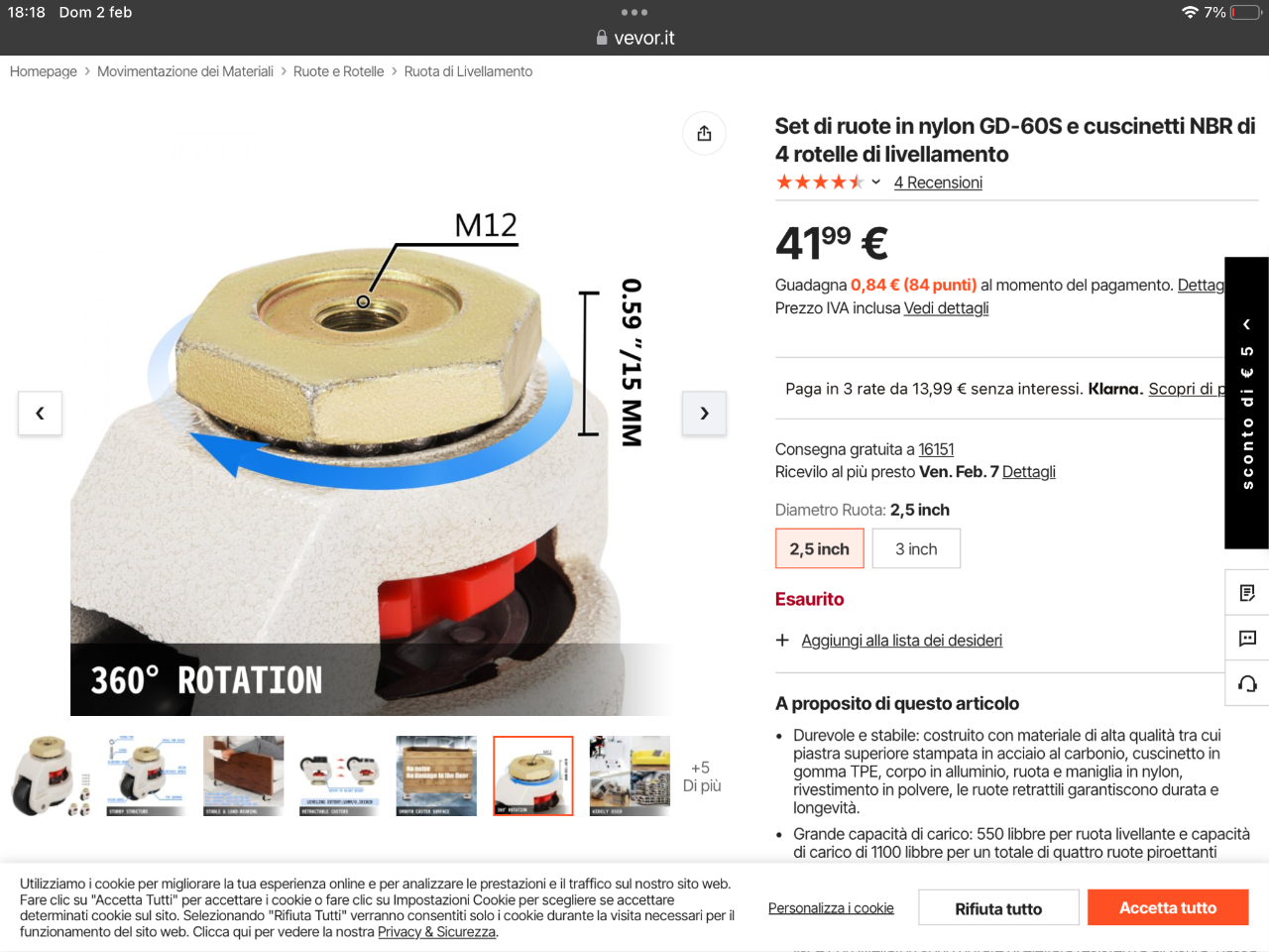

Erik il Rosso Inviato 2 Febbraio 2025 Condividi Inviato 2 Febbraio 2025 @Coltr@ne per me niente basi ho collocato direttamente il meccanismo di ruota e piedino sali/scendi sul fondo del diffusore con biadesivo, facilmente rimovibile e tenuti fermi dal solo (rilevante) peso. Molto simile al solo piedino una volta abbassato. Link al commento https://melius.club/topic/23745-due-coppie-di-diffusori-da-pavimento-nella-stessa-sala/page/3/#findComment-1425473 Condividi su altri siti Altre opzioni di condivisione...
Coltr@ne Inviato 2 Febbraio 2025 Condividi Inviato 2 Febbraio 2025 @Erik il Rosso ricordo benissimo, sto pensando di adottarlo anche per me, ma non riesco a trovarle, di quel livello, con bullone unico m8. Link al commento https://melius.club/topic/23745-due-coppie-di-diffusori-da-pavimento-nella-stessa-sala/page/3/#findComment-1425589 Condividi su altri siti Altre opzioni di condivisione...
Erik il Rosso Inviato 2 Febbraio 2025 Condividi Inviato 2 Febbraio 2025 @Coltr@ne e queste con adattatore relativo? Reggono un peso spropositato. Link al commento https://melius.club/topic/23745-due-coppie-di-diffusori-da-pavimento-nella-stessa-sala/page/3/#findComment-1425601 Condividi su altri siti Altre opzioni di condivisione...
Coltr@ne Inviato 2 Febbraio 2025 Condividi Inviato 2 Febbraio 2025 Visti, ma esauriti i miei diffusori non sono da pavimento, hanno stand pesante di 20cm con 4 fori m8, quindi mi servono anche regolabili facilmente. Scusami di meccanica capisco poco. Link al commento https://melius.club/topic/23745-due-coppie-di-diffusori-da-pavimento-nella-stessa-sala/page/3/#findComment-1425617 Condividi su altri siti Altre opzioni di condivisione...
