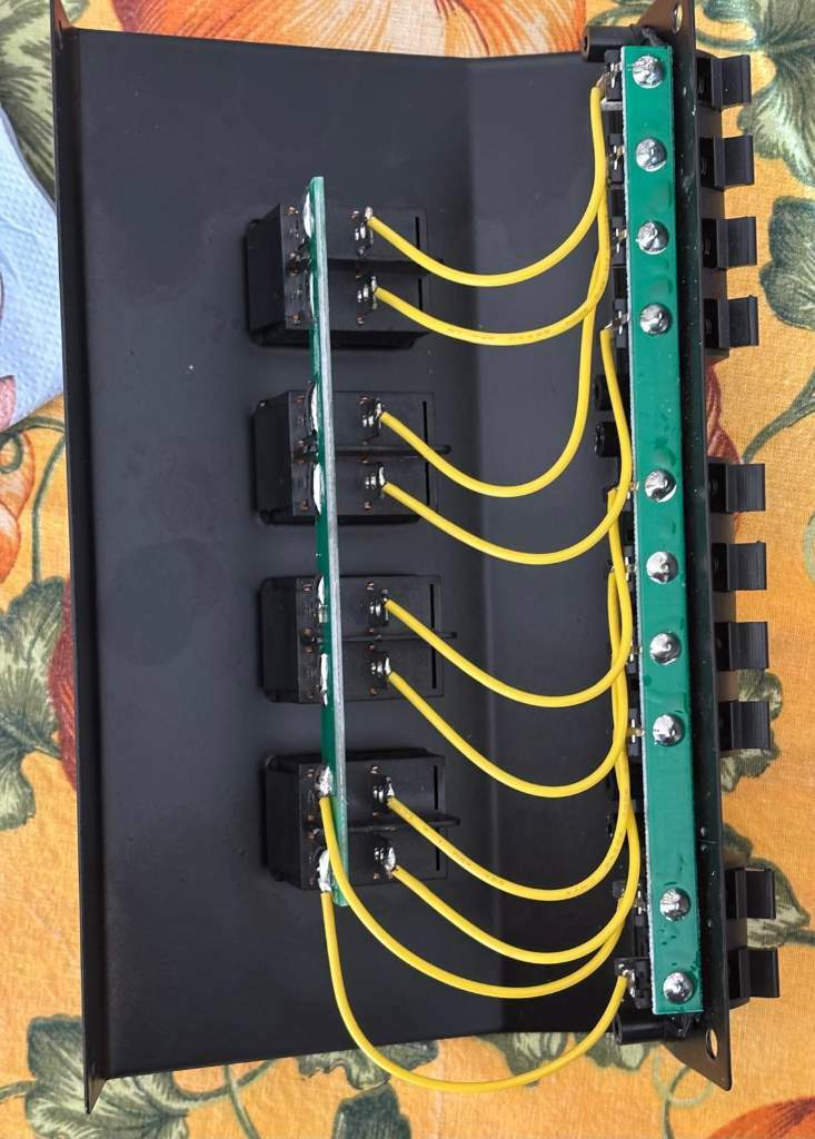

miguelantoniofernandez Inviato 30 Gennaio 2025 Condividi Inviato 30 Gennaio 2025 Coma da titolo, mi son trovato questo piccolo box per collegare 2 o più coppie di casse al mio Marantz, che ha l'uscita per una sola. Il segnale positivo entra sugli interruttori in comune, in uscita sono separati e vanno sulle 4 coppie di morsetti. La massa è invece è tutto collegato con quella barretta verde. E' corretto così? Non è che se collego all'ampli quello non digerisce la cosa e mi saltano i finali? Dovrei forse dissaldarla quella barretta, interrompere il contatto (con un colpo di seghetto magari) e collegare la massa con nuovi fili dx con dx e sx con sx. Magari Vi sembra cosa ovvia, ma nel dubbio preferisco passare per... pistola... (l'ampli è un Marantz PM66SE) Link al commento https://melius.club/topic/23759-4-way-switch-box/ Condividi su altri siti Altre opzioni di condivisione...

Paolo 62 Inviato 1 Febbraio 2025 Condividi Inviato 1 Febbraio 2025 Non credo sia necessario modificare niente. Link al commento https://melius.club/topic/23759-4-way-switch-box/#findComment-1424731 Condividi su altri siti Altre opzioni di condivisione...

what Inviato 2 Febbraio 2025 Condividi Inviato 2 Febbraio 2025 Ho letto tempo fa quando ero alla ricerca di un commutatore,che questa configurazione potrebbe essere rischiosa.Non ricordo il motivo ma si consigliava di evitare il negativo in comune a favore della configurazione "classica" separata per ogni coppia di diffusori. Link al commento https://melius.club/topic/23759-4-way-switch-box/#findComment-1425261 Condividi su altri siti Altre opzioni di condivisione...
Paolo 62 Inviato 2 Febbraio 2025 Condividi Inviato 2 Febbraio 2025 Se non si è sicuri meglio rivolgersi ad un tecnico prima di utilizzare il box. Link al commento https://melius.club/topic/23759-4-way-switch-box/#findComment-1425444 Condividi su altri siti Altre opzioni di condivisione...
Paolo 62 Inviato 2 Febbraio 2025 Condividi Inviato 2 Febbraio 2025 Da quanto ho capito quel commutatore si può usare solo con amplificatori che hanno il negativo dei due canali (morsetto nero) collegato insieme intenamente. Link al commento https://melius.club/topic/23759-4-way-switch-box/#findComment-1425500 Condividi su altri siti Altre opzioni di condivisione...
madero Inviato 2 Febbraio 2025 Condividi Inviato 2 Febbraio 2025 @Paolo 62 quindi mai con i classe D che andrebbero immediatamente in fumo Link al commento https://melius.club/topic/23759-4-way-switch-box/#findComment-1425866 Condividi su altri siti Altre opzioni di condivisione...
Paolo 62 Inviato 3 Febbraio 2025 Condividi Inviato 3 Febbraio 2025 @madero Quindi andrebbe modificato come aveva proposto l'opener? Link al commento https://melius.club/topic/23759-4-way-switch-box/#findComment-1426409 Condividi su altri siti Altre opzioni di condivisione...
madero Inviato 3 Febbraio 2025 Condividi Inviato 3 Febbraio 2025 dipende dallo stato finale. So che nei classe D i rami negativi devono essere separati pena la distruzione immediata. Proverei a chiedere in altra sezione dove c'è gente piu qualificata di me Link al commento https://melius.club/topic/23759-4-way-switch-box/#findComment-1426417 Condividi su altri siti Altre opzioni di condivisione...
ediate Inviato 5 Febbraio 2025 Condividi Inviato 5 Febbraio 2025 Il 03/02/2025 at 15:47, madero ha scritto: Proverei a chiedere in altra sezione dove c'è gente piu qualificata di me Qui si può chiedere a Gherardo @poeta_m1 che ha una ottima confidenza con i classe D, così come credo Paolo @pserci 1 Link al commento https://melius.club/topic/23759-4-way-switch-box/#findComment-1428467 Condividi su altri siti Altre opzioni di condivisione...
pserci Inviato 5 Febbraio 2025 Condividi Inviato 5 Febbraio 2025 Allora visto che mi hai "evocato" :-) ti rispondo. Se come ho capito bene tutti i "negativi" sono collegati insieme, anche quelli dello stesso ampli, in caso di configurazioni a ponte, tra cui anche i classe D, la cosa non è ortodossa e potrebbe darti malfunzionamenti se non distruzione degli stadi finali. Se gli amplificatori sono tutti "normali" la cosa non crea nessun problema. 1 Link al commento https://melius.club/topic/23759-4-way-switch-box/#findComment-1428475 Condividi su altri siti Altre opzioni di condivisione...

cactus_atomo Inviato 6 Febbraio 2025 Condividi Inviato 6 Febbraio 2025 @pserci io per prudenza eviterei, no si può sapere cosa in futuro andrà collegto allo switch, magari un amplificatore a ponte, per la fretta non si controlla e siceramente non è bllo ricordare l'area della butterfly Link al commento https://melius.club/topic/23759-4-way-switch-box/#findComment-1429003 Condividi su altri siti Altre opzioni di condivisione...
