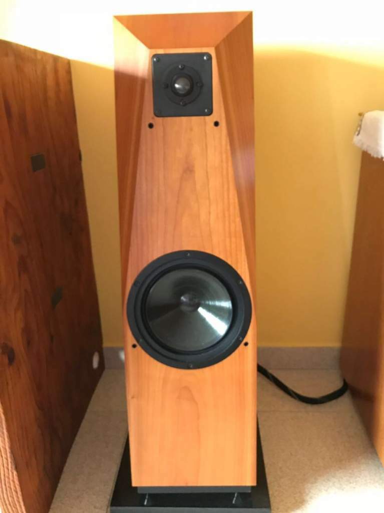

Dufay Inviato 4 Febbraio 2025 Condividi Inviato 4 Febbraio 2025 1 ora fa, Turandot ha scritto: @yonnas80 era riferito a duffy! che come al solito salta alle conclusioni Come dico e ripeto sempre avendo esperienza ste cose le so quindi posso fare qualche previsione sensata non trattandosi di magia. Ti posso anche dire che quelle Audel in base ai componenti che vedo possono avere due anzi tre crossover. Gli altoparlanti saranno sicuramente in parallelo vista la sensibilità dichiarata mi pare novanta db Quindi o due vie e mezzo con due passa basso uno per il woofer in basso e uno per quello in alto composti da due semplici bobine. Su Tw una resistenza è un condensatore e basta. Oppure un solo passo passo per entrambi i woofer e un passo alto a 12 DB per ottava per il tweeter con resistenza condensatore e bobina. Terza ipotesi abbastanza improbabile è un filtro serie. Allora ogni scelta può dare suoni diversi sicuramente che il progettista deve scegliere ma la base fatte salve misure corrette e simili è sempre data dalla qualità degli altoparlanti e della componentistica del filtro. C'è la variante mobile ma in questo caso vista la cura posta e la forma stessa della cassa possiamo escludere problemi. Per queste considerazioni pur senza averle ascoltate ho una certa sicurezza del fatto che possano suonare bene. Quanto bene in effetti questo lo può stabilire solo l'ascolto. Link al commento https://melius.club/topic/23773-audel-symphonika-ascolto-a-milano/page/6/#findComment-1427587 Condividi su altri siti Altre opzioni di condivisione...
yonnas80 Inviato 4 Febbraio 2025 Autore Condividi Inviato 4 Febbraio 2025 @Dufay Avendo parlato al telefono in viva voce col Patron di Audel, posso affermare che si tratta di un 2 vie puro. I 2 midwoofers lavorano insieme su tutta la banda passante di loro competenza. Link al commento https://melius.club/topic/23773-audel-symphonika-ascolto-a-milano/page/6/#findComment-1427613 Condividi su altri siti Altre opzioni di condivisione...
Dufay Inviato 4 Febbraio 2025 Condividi Inviato 4 Febbraio 2025 21 minuti fa, yonnas80 ha scritto: @Dufay Avendo parlato al telefono in viva voce col Patron di Audel, posso affermare che si tratta di un 2 vie puro. I 2 midwoofers lavorano insieme su tutta la banda passante di loro competenza. Già questa è una scelta di progetto che dà risultati diversi da altri. Ad esempio sempre con due woofer avrebbe potuto metterli in maniera simmetrica cioè col tw in mezzo e avrebbe avuto un altro tipo di suono. 1 Link al commento https://melius.club/topic/23773-audel-symphonika-ascolto-a-milano/page/6/#findComment-1427633 Condividi su altri siti Altre opzioni di condivisione...
biologo Inviato 4 Febbraio 2025 Condividi Inviato 4 Febbraio 2025 @Dufay Certo la scelta del 2 vie puro e di un filtro di primo ordine sono scelte del progettista alle quali corrisponde un certo tipo di suono. Link al commento https://melius.club/topic/23773-audel-symphonika-ascolto-a-milano/page/6/#findComment-1427691 Condividi su altri siti Altre opzioni di condivisione...
